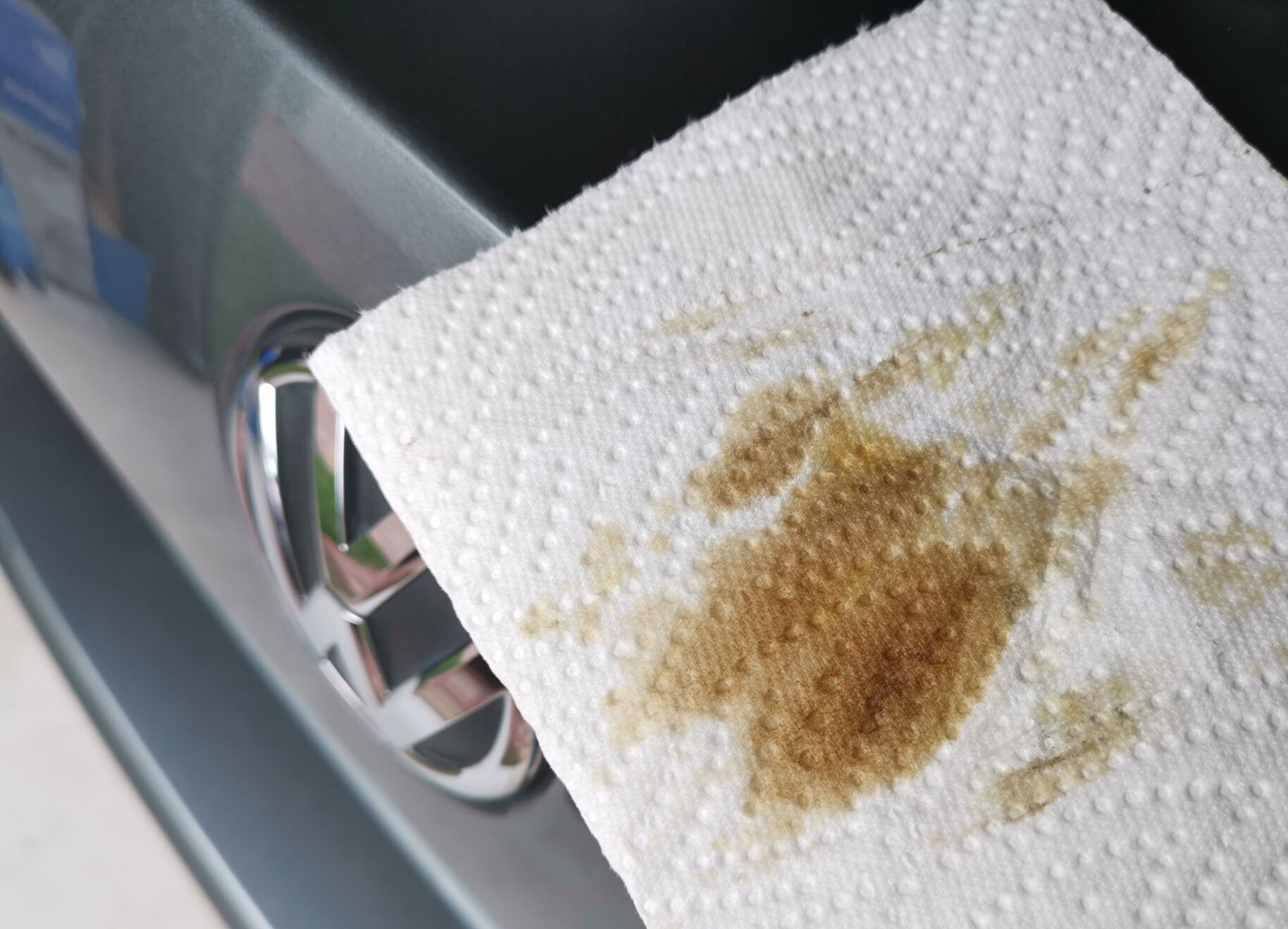

Számomra ez a normális színe egy TSI-ben az olajnak.

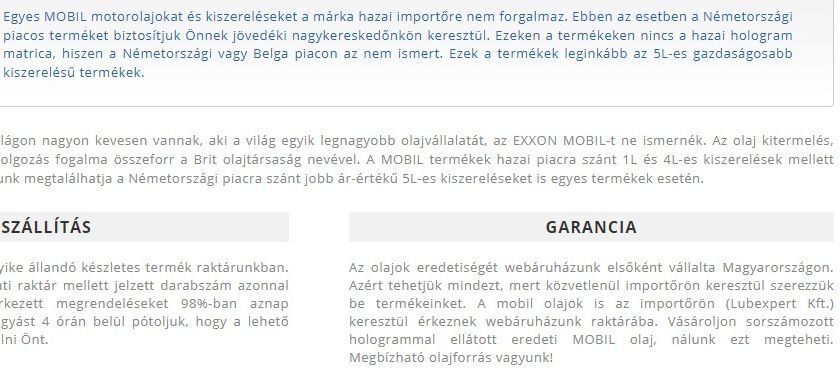

Te most valami teljesen másról írsz, mint amiről szó van. Senki sem írta, hogy nem lehet eredeti. Röviden, tömören, amit a honlapjukon saját maguk írnak, az szimplán nem igaz.
A MOBIL olajok 1L-es kiszerelését a hazai importőr (Lubexpert Kft.) sorszámozott hologrammal látja le, hogy az olaj eredetiségét biztosítsa a vásárlóknak.
A mobil olajok is az importőrön (Lubexpert Kft.) keresztül érkeznek webáruházunk raktárába. [link]
Ezzel szemben a LUBEXPERT HUNGÁRIA KFT. még soha nem adott el olajat nekik. -
bul07
Attól hogy nem a magyar nagykertől veszi simán lehet eredeti
EU ország vagyunk árú szabad mozgása, akár Francia nagykerbőlOminózus szűrő, simán lehet hogy azért volt ott gyártott ahol mert az volt a legolcsóbb alkatrész az összes nagyker közül,
Mondjuk ugyan azt a szűrőt egy Budapesti nagyker 1000-ért szállítja egy másik meg 950-ért, és persze hogy az olcsóbb helyen szerzi be hogy ő is olcsóbban tudja adni pár fityinggel és a haszna is több, és benne van hogy más gyárába készül az adott márkánakKauffer is nagyon sok minden külföldi nagykerből szerez be, és a honlapjukon ez látható is
Kis infó a filterabc-ről. Nem hagyott nyugodni a kolléga bejegyzése a cégről és a mobil olajokról, ezért emailben kerestem meg a LUBEXPERT HUNGÁRIA KFT. - t, hogy valóban vásárol-e tőlük mobil kenőanyagokat a filterabc, illetve hogy honnét vásároljon az ember, ha nem szeretne hamis példányokba belefutni.
A következő választ kaptam (engedélyt kaptam az információ megosztására):
A Filter abc ezidáig még nem vásárolt tőlünk Mobil kenőanyagot. A legnagyobb autóalkatrész hálózatok (Unix, Bárdi, Láng, Inter Cars, Autonet) mindegyike tőlünk vásárolja a Mobil kenőanyagokat, bennük nyugodtan megbízhat!
Kommentelni nem szeretném a dolgot, azt gondolom mindenki el tudja dönteni mennyire hiteles a filterabc hozzállása és hogy hol vásároljon olajat, ha biztosan eredetit szeretne önteni az autójába.

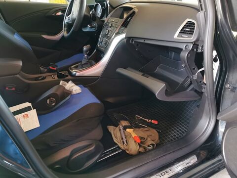

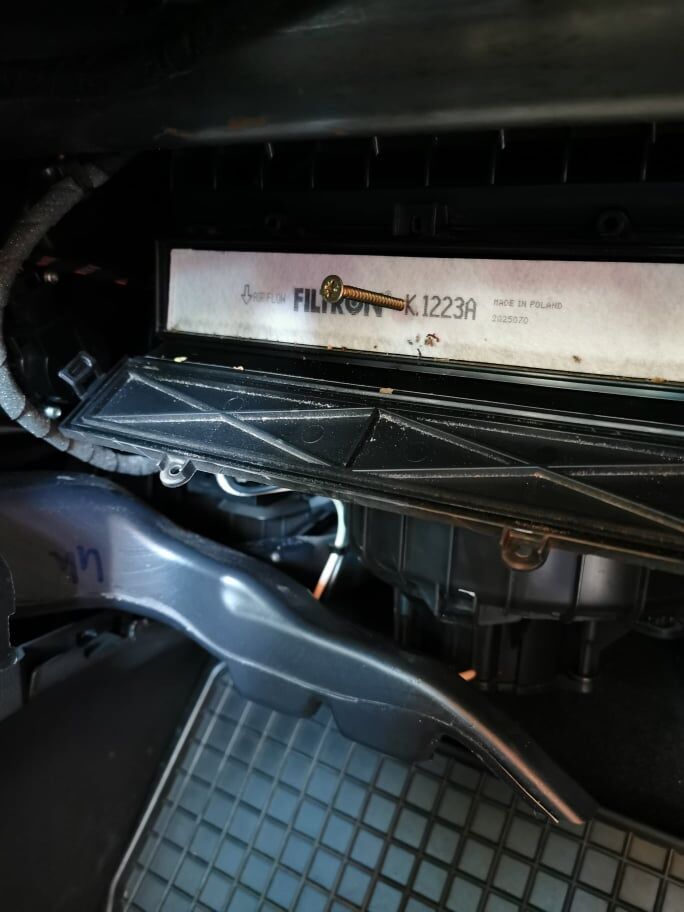

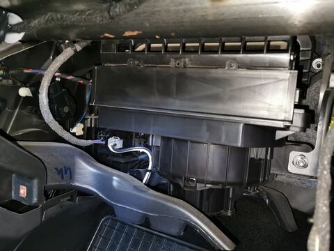

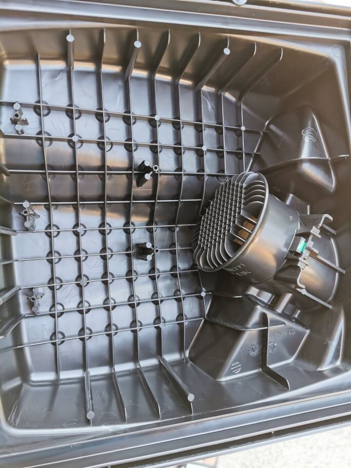

Esetleg ilyen körbe a szűrőre , a ragasztó a kérdés hogy mennyire erősen tapad rá, bár végül is csak addig kell tartania míg a helyére nem kerül
norrberth
Tiéd sokkal jobb!
Opel nem is értem hogy gondolja....
Mi tömít? Tudod mi? Szemből pl ahogy felhajtod az ajtód.
A műanyag darab, ami hozzá sem ér pollenhez
Se felette se alatta nincs semmi.
Ott úgy megy be a fals mint a szél.
[link] [link]De a műanyag keret mellett nem megy át kis szűretlen levegő? [link]
tboldi
norrberth
#7941
Inkább azt mondanám, hogy kialakítástól függ, kell-e szivacs. A Jazz-ben egy tálcába kell betenni úgy, hogy a széleit be kell akasztani egy perembe. És maga a tálca is pont akkora, mint a belevaló szűrő, nincs hézag. Itt nincs szükség plusz szivacsra, anélkül is jó.
Ja, és csavar, meg semmilyen szerszám sem kell. #szaropel
Itt egy videó, ő mondjuk pont nem figyelt a beakasztásra, meg is gyűrődött.
norrberth

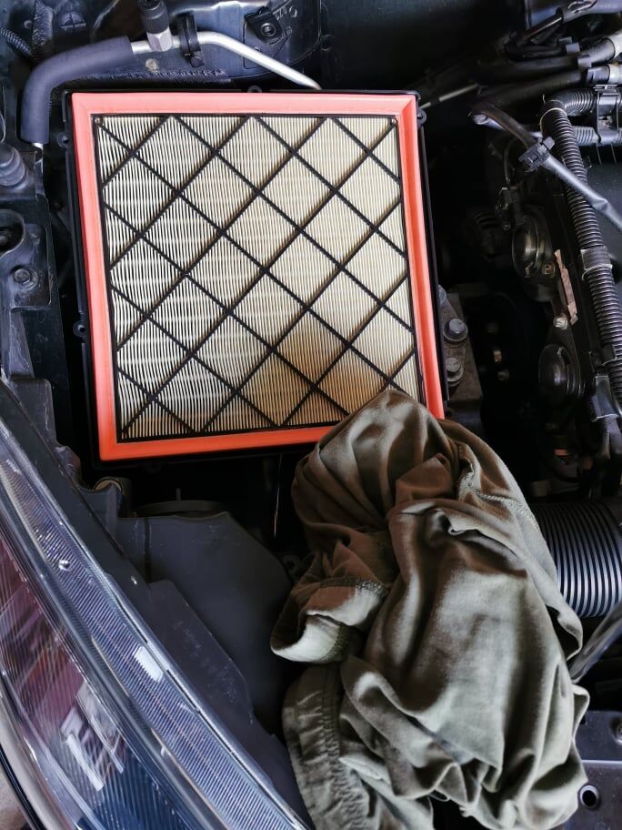

Ezt találtam ki, filtron kicsit soványabb.
Hátha elbírná, letéptem a régi mann filter levegőszűrőről a filcet.
Körbe ráragasztom. Pl melegragasztó?Nagyon csalódott vagyok....
Se mann, se Mahle egyik sem gyárt szivacsost.
Egyedül a Hengst nek láttam.
De annak csak a 2 szélén van. Meg sima pollenje olyan csak.
Az aktívszenese nem.Az összes J Astrába ba falsot szív, gyárival szűrővel is." Ami Mann"
Néztem ma Youtube on 50 videót.
Csalódás.... elvan baszva a ház, nagyon gusztustalan. Nem is idegesítem magam.
Mellette itt ott körbe kandikál kis fals levegő.....
Belenéztem a pollen helyére tiszta retek volt a tiszta oldal...
Hát na, új autó... mit is vár az emberNekem a golf 4 nek épp finom por ha van a tiszta oldalon.
2cm es szivacs ágyba ül bele a pollen. -

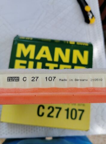

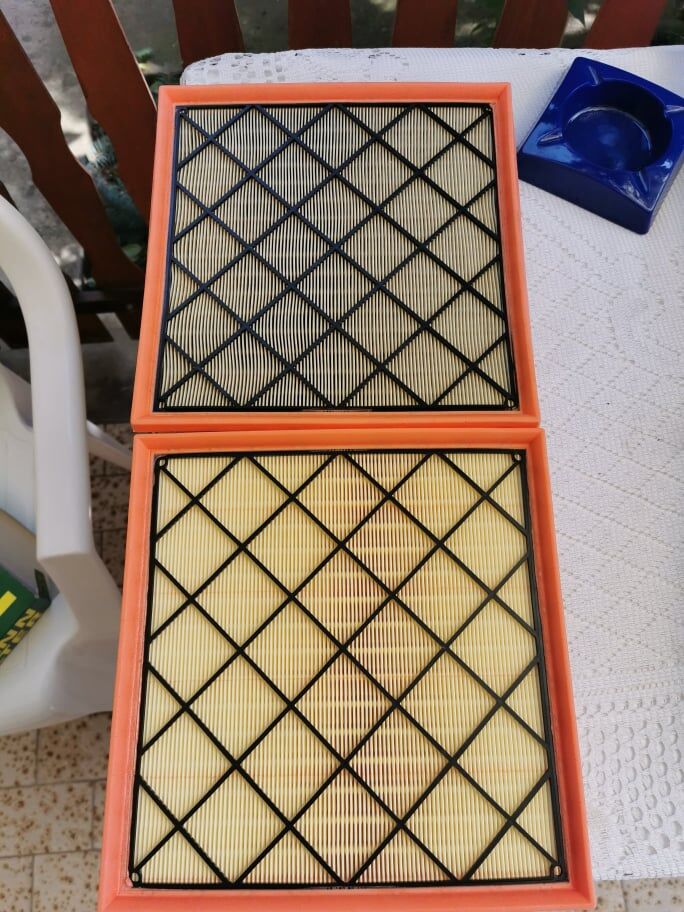

Nekem is megjött a filterabc-s csomag. Az olaj rendben van, azonban a mann szűrő bosnia hercegovina-s és nem is olyan, mint a német (bárdiból hoztam egyet). Azt hiszem ezt vissza is küldöm. Kinézetre hasonló, de például a lámpa is simán átvilágt rajta, a németen meg nem, szóval nem lehet ugyanaz. Neked is a filterabc-től jött ez a szűrő?
