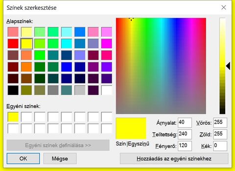

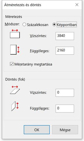

Azt szeretném kérni, hogy akinek 65B8 vagy 65C8 TV-je van és úgy gondolja, hogy a panel elszíneződés mentes, az legyen olyan kedves és tegyen fel képernyő fotót homogén fehér vagy sárga képről olyan közepes OLED fénynél (mondjuk technikolor szakértői képmódban). Csak a referencia kedvéért kérem, hogy mi várható el egy ilyen OLED TV-től.
Előre is nagyon köszönöm!
