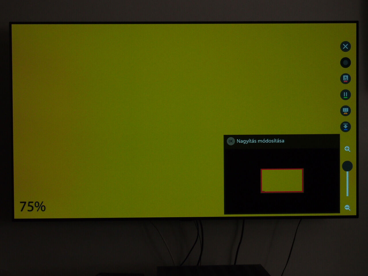

Nekem B8-on bal oldalon van egy kis tinting, csak sárga tesztábrán látszik a vöröses árnyalat, többi színnel és szürkével minden rendben, normál tartalomnál nem veszem észre, focinál sem. Nekem ez belefér, pl LCD felhősödés sokkal zavaróbb, ez fel sem tűnik, nem bántam meg hogy a samsungos ember unszolása ellenére OLED válotta a plazmát a nappaliban.

Nem tudtam megbarátkozni a tintinggel. Elküldtem a webshopnak az elállási nyilatkozatot

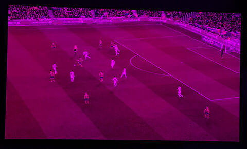

#25902
Száz szónak is egy a vége: ha egyszínű képeknél, vagy pl. a Mehanik single colors videóknál egyértelműen látod a color tintinget, akkor cserélni fogják a panelt. Nálam pl. én sem és a szerelő sem tudta lefotózni a logó kifakulást, de mind a ketten egyértelműen láttuk a problémát, nem volt akadékoskodás, csere és kész.

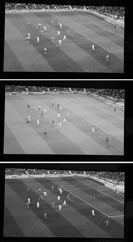

blakey
#25904
Itt igen, de ezt oldalról fotózta.
Ugyanezt megtette szemből és máris nem látszik ekkora anomália.
A RED és a GREEN csatornákon világosodás kellene látszódjék, de nem látszik semmi, csak az oldalról fotózott verziónál.De ha kikapcsolt zölddel szeretnéd, tessék.
Biztos van pár % eltérés, de nem akkora mint az oldalról fotózott verzión.
