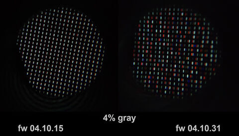

04.10.31 a hivatalos, ahogy írta már Daneel is. E, C széria egyszerre kapja meg, a B valamivel később. Eredetileg a sötét részeknél bizonyos helyzetekben felvillant panel és blokkosodás volt jelen (itt egy videó erről), valamint késés volt a fény szinteken jelenet váltáskor, ezt javították hivatalosan. Ehhez jött, hogy a szürke árnyalaton is állítottak, azt olvastam újra kalibrálás szükséges.
janos666
daneel_hu
#24986
Nálam a sötétszürkék lettek kicsit sötétebbek .20-ról .31-re frissítéskor úgy, hogy bent maradt a .20-al készült egyedi (CalMAN-es) LUT. Egy reset után (vissza az LG LUT-ra) jobb lett. Ha lesz .35 is (a TV-m még nem találja magától és az orosz webos fórumon sincs link hozzá), akkor majd újrahúzom CalMAN-el. De aki szemre/érzésre állítgatja a menüt, annak ezzel most nem igen lesz semmi dolga. Legfeljebb azoknak, akik esetleg emiatt bebuktatták picit korábban a szürkéket 50 alá húzott Fényerő csúszkával, most újra kipróbálhatják vissza 50-en. (Vagy talán még azt nem tudom, esetleg kellhet egy reset ahhoz, hogy életbe lépjen az új LG LUT, de szerintem ezzel sincs gond, ha nem volt egyedi feltöltve helyette frissítés előtt. Ezt nem néztem meg kalibrálatlan képmódon előtte/utána.)

Problémám adódott az 55C7V tévémmel.
Már egy éve használom, idáig tökéletesen működött.
Most megjelent rajta egy téglalap alakú anomália.
[kép1]
[kép2]
[kép3]
Persze rögtön magamban kezdtem keresni a hibát, arra gondoltam, hogy mégis csak sikerült valamit beleégetnem. Nem jöttem rá vajon mi lehetett, viszont feltűnt, hogy pontosan középen van. Innentől vált
gyanússá, hogy ez valami felhasználótól független hiba lehet.
Bújtam hát a netet, és találtam is némi magyarázatot.
A probléma jelentkezett az RTINGS tesztjei alatt is.
Ez egy 25%-os méretű téglalap.
A probléma azután jelent meg valamikor, hogy frissítettem a tévét 05.80.10. majd 05.80.15. szoftververzióra. Lehet, hogy ez ettől független, de automatikusan jött az ötlet, hogy talán megoldás lehet, ha visszateszem a régi firmware verziót.
Sajnos nem találom sehol a neten a 04.70.85. telepítőt. Az angol LG oldalán találtam egy
04.70.95 verziójú telepítőt, de nem tudom feltenni, mert nem látja a tv.
(Formázott pendrive, LG_DTV mappa.)
Természetesen próbálkoztam manuális pixelfrissítéssel többször is, de nem járt sikerrel.
Sajnos a tévé nem garanciális.
A linkelt videóban viszont ha jól értem azt mondják, hogy az LG ezt a problémát ingyen javítja még akkor is,
ha a tévé nem garanciális. Vajon így működik ez kis hazánkban is?Van valakinek ilyen problémával tapasztalata?
Esetleg javítására egyéb ötlete? -
