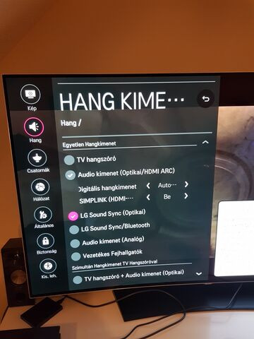

janos666
#22726
Probalok mindent de nem egyszerre
Probaltam a hdmi2 es a pana arc ot is (optikai nelkul) nincs hang.
Optikain van hang de nem 5.1. Azaz ha nem a kepen lathato modon allitom tehat optikai/arc =automatikus akkor nem is jelenik meg az 5.1 a netflix menuben (mivel a kimenet nem 5.1) olyankor szol a hazimozi de nem 5.1 -
janos666
perecKING
#22723
Bocs a kérdésért, de nem keverted esetleg össze a két kábelt?
Az első kérdés alapján azt hittem optikai kábelt használsz, most viszont az ACR-t is említed. Ha mindkettőt próbálod használni egyszerre, az is lehet az anomália oka.Az idei LG TV-ken külön választható vagy Optical, vagy HDMI ARC kimenet a hanghoz, de emlékszem, hogy a 16-17 egy kalap alá vonja. (Aztán vagy automatikusan választ, gondolom HDMI-t előnyben részesítve, vagy mindig mindkettőre küldi egyszerre, amit tud? Passz...).
- Mi van akkor, ha kihúzod az optikát és bekötöd az AVR-t a HDMI2-be? (*)
- Mi van, ha átdugod a TV és AVR közti HDMI-t pl. HDMI1-re, de marad az optika?
(* Vagy akármelyik, amire rá van írva a TV hátán, hogy HDMI / ARC) -
perecKING
janos666
#22716
Kivettem de ugy sem jo...amugy az a vicc hogy a netflix indulo hangja a "tadamm" az megy de utana semmilyen hagot nem ad ki. Tehat ha a netflixen a film setupban az 5.1 helyett sima angol hangot valasztom sincs hang.
Nem vagyok egy hifi fan sott hulye vagyok hozza. De mivel a pana rendelkezik ARC funkcioval valamint a tv is rendelkezik arc funkcioval gondoltam majd azzal osszekotom de semmi. Ugyan az az eredmeny usb rol jatszott tartalomnal is.
Nekem amugy vezerli az lg a pana hangerejet azzal nincs gond. De ugy nez ki nem fogok tudni 5.1 et a tv-rol a hazimogira varazsolni. Sott ezzel az ARC vel meg stereot sem sikerult osszehozni.
Lehet ostoba kerdes de lehet optikai kabel minosegi gond?
Vagy csak a pana hazimozi szar?
Es jut eszembe nem lesz a pipa sohasem rozsaszin az audio beallitasok alatt mint pl a kepen. Fura mintha azt a beallitast nem akarna elfogadni..

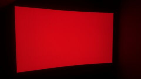

Ha kuldenel egy linket ahol en is elolvashatom hogy mennyivel ellenallobb a 8as panel akkor megkoszonnem!
Mert en meg errol nem hallottam. Az nem fair hogy olyat igertek valakinek hogy nrm fog beegni mikozben meg tu sem hasznaljatok a keszuleket egy eve....es tegyuk fel ha valaki nem 1 hanem 3evig szeretne HASZNALNI a keszuleket? Foleg ha apa megveszi reszletre 20evre aztan sirnak ha beeget de meg evekig fizetik....
Tudom az enyem 2016os modell nagyon elavult hisz a 8as már nem is curved es a 3d sem fert bele a dobozba a sok beeges gatlo hardver miatt
mint pl az android oled kikapcsol nehogy beegjen valam?
Van a csaladban philips oled 18as modell majd postolom ha vegre beegett de sajnos meg csak 2 hetes, idosebbek hasznaljak igy varni kell...Tudom nem sokan fogjak kipostolni a beegest mert utana nehezebb aproban meghirdetni
igy szerintem orulhetnek az erdeklodok hogy van aki oszinten bevallja.
De ne legyen igazam majd mindenki dobjon fel egy sajat piros vagy narancs kepet jovo ilyenkor es akkor beszelgetunk.ES KIEMELNEM AZT IS LEIRTAM HOGY MAR NEZEM AZ UJ OLEDET MERT A BEEGES ELLENERE OLYAN A KEP HOGY BEHU. BESZA. VALAMINT HDR TARTALMAKNAL NEM IS LATSZIK A BEEGES.

janos666
perecKING
#22713
Első tippre vedd le a pipát az LG Sync elől és kapcsold ki a SIMPLINK-et. Úgy emlékszem, hogy valamelyik zavarta nálam a TV békéjét a Denon AVR-el, és amúgy sem működött maga a funkció (nem tudta távvezérelni az AVR-t optikán át a TV, de várható is volt, mert nem gyártófüggetlen szabvány, de ezeknél a dolgoknál még azok sem szoktak).
perecKING
Egyebkent ma csak azert jottem fel hogy valaki sugja meg hogyan tudnam elerni hogy a netflix 5.1 optikan keresztul szolaljon meg a panasonic sa-btt500 on.
Megcsinaltam amit az LG tanacsol az 5.1 logo es opcio megjelent a netflixben viszont hang az nincs..
A pana siman optikai bemenetre van allitva.

Attol hogy neked a 8as van meg semmit sem jelent. 1év alatt. Gondolom nincs meg meg egy eve a tvd. Nehezen szallok olyannal vitaba aki maganak sem meri beismerni hogy bizony e k. draga tvnek bizony van egy nagy hatranya, mert ha dragan vettuk az csak a legjobb lehet.
Takard le csipke teritovel es hetente nezd meg rajta a penelzajtorlest akkor biztos nem eg bele semmi.
Ha hasznalod mint hetkoznapi tv-t(tv csatornak, app, konzol) akkor: be fog egni! -

Nekem "letekert" beállításokkal is minden szar beleég. Még a netflix logo is(a netflix menüben) amit ugye nem sokat néz az ember...Utolso kepen latszik talan legjobban

Vegyél oledet csak keszulj fel hogy be fog egni! Nekem 55C6 van de mar neztem a 8asokat is. Oled utan ugy sem vesz az ember lcd-t... ez ilyen
