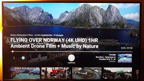

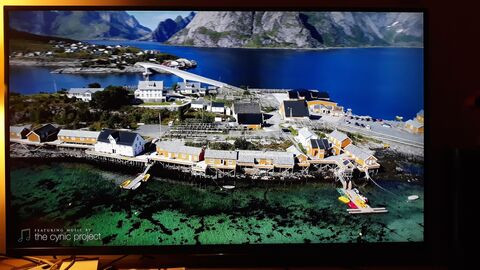

Flying over norway A fotó nem OLED-ről készült.
Egyébként ezen a videón is időnként kirajzolódik a Nature Relaxation films felirat, de ez idővel eltűnik. Ez nem gond.
