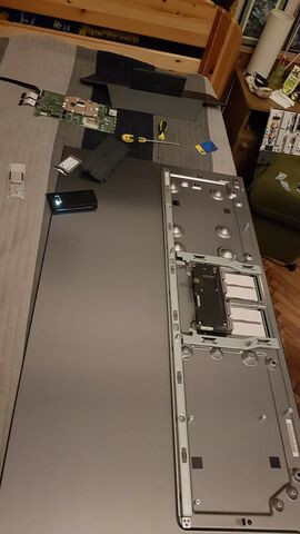

Nálam nem vitte el, igaz egy kanizsai srác csinálta nekem. Hozta a panelt, ágyra raktuk és ahogy (#23682) alaves írta úgy csinálta végig, annyi különbséggel, hogy panel vezérlője is cserélhető, de az a penelhez van "állítva" így maradt a régin és azzal együtt jött az új.
Így nézett ki szétszedve, sajnos több képet nem lőttem. Sima pattintós hátlap, alatta lent a tápegység, középen a panel vezérlő, fent a tv "agya". A táp és agy alatt pedig a hangfalak. Képen jobb sarokban a táp külön, balra fent az "agy". Ami a itt is látható a panelen az marad a szerelőnél illetve a panel
