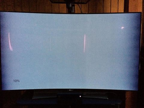

Lenne még egy kérdésem, már nem tudom szerkeszteni az előzőt.
Éjszakás meló előtt eddig ilyenekre aludtam el délután: [link] Lehet valamilyen panel probléma ebből, ha hosszabb távon ilyeneken alszom el? Úgy szoktam, hogy elindítom, aztán beállítom a TV-n, hogy 1 óra múlva kapcsoljon ki.

A szürke banding csak a kisebbik baj sajnos. A piros subpixel degradációja az igazi probléma.
Csak egy tapasztalat: panelcsere előtt, úgy 1500-2000 üzemóránál a piros tesztképen volt csak igazán erős banding, szürkén szinte nem is, majd pár hét után észrevettem, hogy a nickjr. logó nick része örökre kifakult a piroson, viszont a piros banding teljesen eltűnt. -
Partz
daneel_hu
#22211
Pár éve sajnos 10%-on is látványosak voltak ezek a hibák az Lg-ken. 2016-tól javultak ilyen téren az Lg oled panelek, de közel nem tökéletesek a mai napig. Samsung 55S9C beszámolók alapján banding mentes volt.
De nem szeretnék ilyen banding posztolós dolgokba belemenni, létező gyártástechnológiai hiba amin van még mit csiszolni. Ettől függetlenül ezek a hibák a gyakorlatban szinte láthatatlanok, nem úgy mint egy lcd bevilágításából adódóak.
Joshi
daneel_hu
#22211
Az a lényeg hogy LG gyártását fejleszteni kellene. Persze könnyű messziről dumálni, de ha valami nem jó akkor nem jó. Egyébként nem is azzal van a legnagyobb baj, hogy nem tökéletes a gyártás, hanem az hogy nagy a szórás. Kaphatsz egy tök jó panelt is, de amúgy kaphatsz egy nagyon rosszat is. KB mint az LCD háttérvilágítása Sony-nál.
daneel_hu
Ez 10% szürke... becsapós mert a 10% szürke az már LG-s sem mutat rosszul.
Nálam is csak az 5%-on mutat jelentős inhomogenitást.
De lefotózom akkor nagyon-nagyon felerősíti a telefon.Csak, hogy érzékeltessem: az 5% szürke az nyomtatásban 95%-közeli fekete lenne, de mivel ez RGB(!), legyen 5%.
Csinálok egy fotót erről a telefonnal, és az 5% szürkét kb. 50%-osnak fogja exponálni.
Ez nagyon-nagyon durva eltérés. -
