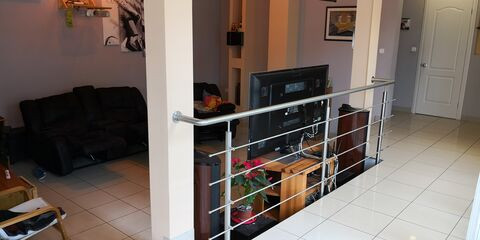

Szia én is vacilláltam az elhelyezésen. Ha megfordítom akkor pont rosszabb mivel a TV telibe kapja a napfényt és minden tükröződik rajta. Másrészt a projektor + vászon miatt ez a jobb elhelyezés. A másik meg szeretek szembe ülni az ablaknak nem szeretem ha hátam mögött van.
Már minden be van kábelezve el van rejtve, szóval ez már így marad.Hangrendszernél meg tényleg jó lenne a szőnyeg, bár én így is elégedett vagyok, nem vízhangos stb, még nem jutottam el odáig, hogy szőnyeget rakjak majd egyszer.

Ne haragudj, de én a helyedben simán megfordítanám a nézési oldalt. Én a tévét inkább a falra tenném a kanapét meg ahol most a tévé van. Nem jó ha a kijelző mögött ablak van, persze este nem számít de nappal mindenképpen rontja a szemet. A másik meg a járólap ami nagyon rontja a hangzást, legalább lenne egy szőnyeg. Ez csak egy megjegyzés, ne vedd sértésnek.

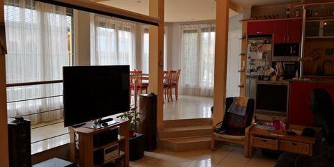

Írtátok, hogy a napsugárzástól óvni kell az oled panelt.
Nos nekem sülyesztett nappalim van és a TV hátulját érheti a napsütés. A redőnyt be szoktam programozni nyáron, hogy délben sötét legyen. Így nem lesz meleg a nappaliban és a Tv hátulját sem süti a nap. Jelenleg egy 55Vt60 van ezt tervezem a hálószobába ahol egy kdl 809c van. 809 c-t eladom.
Agy nézem az Lg oledek hátulja kóracél jellegű szürke a pana oled hátulja fekete. Nyilván a feket jobban felmelegszik. Az a kérdés hogy az oled hátulja is érzékeny a napsütésre és mi történhet vele.

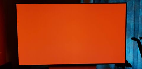

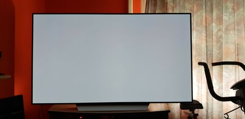

Szia ! A nem rendszeres karbantartás 1500 óra történik Nekem is 1500 üzemidőnél az esti kikapcsoláskor írta ki, hogy ha szeretném a 80 perces panelkarbantartást elvégeztetni, akkor nyomjak oké gombot.
3- 4 óra üzemidő után minden kikapcsolásnál megcsinálják a napi karbantartást. Ha nem nézel egyszerre annyit, akkor összeadódik az idő.
Néhány napja vettem észre a 23472 es levélben szereplő fotón lévő jelenséget ( a nagy képernyőben ott látható egy kicsi ) Valószínűleg kezdettől megvan, csak nem vettem észre, mert Nálam nem keletkezhetett .
Csak a piros és a sárga árnyalatainál látszik ( ha az egész kép egyszínű ). Szerencsére olyan minimális, hogy tévézésnél, filmnézéskor nem észrevehető. Ha nem lesz rosszabb ezért nem hívok szerelőt. Jó megoldásnak találom, hogy a Panasonic jelzőlámpája jelzi a karbantartást ( sárgán világít ), tudtommal az LG nél nem lehet tudni mikor történik. Üdv. -

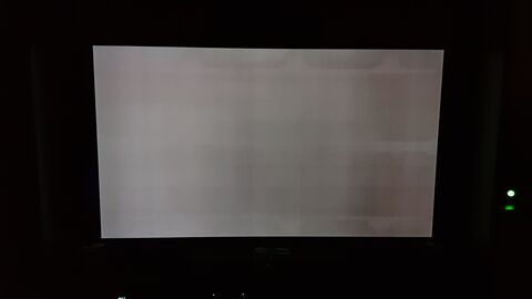

ImACeltic
#23540

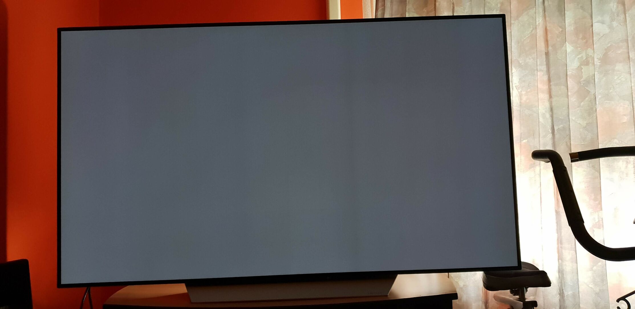

Azért, mert a vertical banding általában 5% és 10% szürke árnyalat között a legfeltűnőbb. De nálad eleve van egy inhomogén képernyő, ami nem is feltétlenül banding, hanem egyszerűen rosszul dolgozott az elektronika. A te eseted mindenképpen garis. Én az LG szervizt hívnám, és lőnék nekik egy fotót. A szervizes kimegy megnézni és megmondja hogy mi a szitu.
ImACeltic
Amúgy érdekes módon amikor a Youtube-on megy egy full fekete képernyős, relaxációs videó, amin eső hang hallatszik(ilyenre alszok el délután), akkor nem világosabb a képernyő jobb oldala semennyire, az tényleg full fekete, de pl a linkelt Nick Jonas - Right Now klipen már látszik ez a világosodás.

daneel_hu
#23537

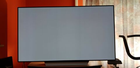

Te hiába fotózod a saját kijelződet ha téged nem zavar. ImACeltic kollégának feltűnt a jelenség akkor biztosan zavarja, szóval akit zavar az gariztassa. Általában horror és thriller filmeknél veszi észre az ember, legalább is nekem csak az ilyen filmeknél feltűnő. Sajnos minden OLED tévén ott van a vertical banding, mert mindegyikben LG panel van.

polonic
#23536
Megpróbálom holnap DSLR-el manuálban, hosszú expozícióval befotózni, mert szerintem borzasztóan torzítja a kontrasztokat a telefon vagy automata fényképezőgép.
Az 5%-os tesztképen a sötét és világos szürke között az elkészült képeken minimum 70-80%-os eltérés mutatkozik, holott a valóságban (szemre) érzésre 3-5% lehet a különbség.

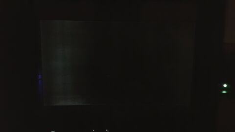

Sisco2
#23525
Youtube-ról néztem egyet. Szerintem jobb a fehérzaj, mint a sima fehér, mert ott bekapcsol az ABL, és idővel nem fogja max-ra hajtani a pixeleket.
Ami még fontos - szerintem, az az hogy a kompenzáció úgy fut, hogy ebben az esetben a panel hőmérséklete egységes lesz. Mivel diódákról van szó, a nyitófeszültségük eléggé hőmérséklet függő. Azaz, ha egyenletes a hőmérséklet a panelen, akkor a kompenzáció tökéletesen tud lefutni, a legjobb eredménnyel. Ezt párszo megcsináltam még az első hetekben. Azaz, kikapcsolás előtt, amikor tudtam hogy meglesz a négy óra, betettem pár perc fehérzajt.
Ha mondjuk csak fél óra hasnzálat után összejön a kompenzáció négy órás összideje, akkor ez nem biztos hogy adott.

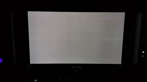

Na, itt az én 55B8-am, full sötét szoba
5%
Lőttem világos szobában is képet, de úgy alig lehet valamit észrevenni... igazából még ezek a képek is csak a kamera erősítésének köszönhetően látszanak ennyire foltosnak.
De a lényeg látszik: Bal 1/3 világosabb, jobb oldalt meg mintha lenne 3 vízszintes csík is, ami valszeg végigmegy, de csak ott látszik. -

Szia ! Nálam nem keletkezhetett, mert monitor nagyságú képet soha nem nézek ( ilyen kicsi képet senki nem néz ) . Ezek így jöttek ki a gyártósorról. . Ezt azért gondolom, mert ránézésre ugyanakkora, mint
polonicnél Véletlenül láttam meg egy piros háttérképnél, utána már figyeltem .
Szerencsére még csak halványan és csak az említett ( piros és sárga ) színárnyalatoknál látszik. Üdv. -

Milyen fehérzaj anyaggal járatod be? Letöltötted valahonnan vagy analog zajjal analog csatornan ahol nincs jel?
Gondolom a 4K native pixeles random zaj jobb.
Sima fehér 4K kép szerinted nem jobb erre a célra? Így még hamarabb öregedne egyenletesen és az homogen teljesen. -

Szerintem ezt így nem lehet kijelenteni.
Ezért kellene több fotó azonos beállítással, több usertől is.Bár elég valószínű, hogy az LG cserélné a paneledet (meg az enyémet is), de a nagy kérdés az, hogy azzal előbbre lennél e. Mert ha a hiba valamilyen szinten az összes panelt érinti, akkor kérdés, hogy tényleg mennyi esély van kifogni egy olyat, amin már nem látod. Tesztképpel se. Mert ugye valós, dinamikus tartalmak esetén ezek szinte sosem fedezhetőek fel.
