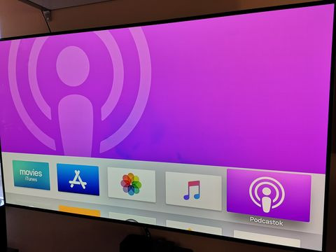

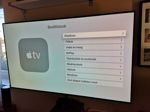

Hi all
Szuksegem lenne nemi segitsegre.
Adott LG OLED 55C7V megfigyeltem , hogy vannak olyan esetek , mikor foltos a tv kijelzoje.
Lefotoztam 2 helyzetet, ahol latszik, majd masik megjelenitesnel meg nem latszik a folt.
Ez mitol lehet? Gondolom ez garis problema lesz
Ja es nem koszos vagy hasonlok direkt megneztem... -
