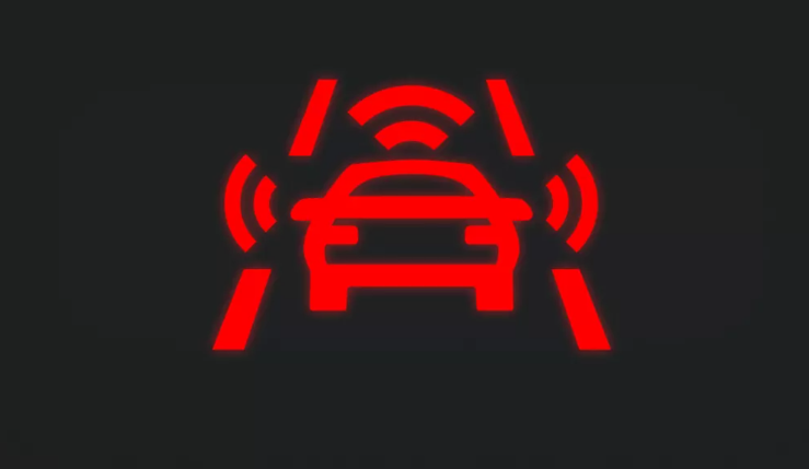

Na de nem is ezért akartam írni, hanem. Hazafelé egyszer csak sípolás és a középső kijelzőn egy piros kisautó és körbe rádió jelek de csak vagy 2-3mp volt. Mondtam is a nejemnek mi az wifi sugárzó lett az autó vagy radióaktív.
MI a francot jelent? Gk állapotban nincs bejegyzés.
Ja B8 2016 2.0Crtdi CRLB -

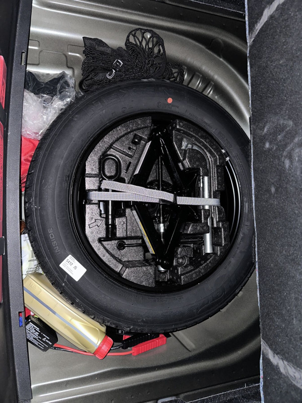

Nem láttam reakciót erre a kérdésemre, ezért megpróbálom még egyszer, kicsit másképp.
Van közöttünk olyan, akinek van 16"-os pótkerék a kocsijában és van benne ilyen készlet? Megtenné, hogy megnézze nekem a rajta levő cikkszámot?
Esetleg van valahol hozzáférhető adatbázis, ahol én is ki tunám keresni? -
