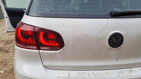

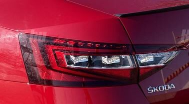

A Totalcar kártörténeti lekérdezésével milyenek a tapasztalatok?
Egy 5 ajtós Superb-et kérdeztem le és az alábbi kalkulációkat tartalmazó jelentést kaptam.Fura ugye a 'durva' megjegyzés a felsorolásban, illetve az autón nem látni még kisebb sérülés nyomát sem....nem hogy egy ekkora fél oldalt letaroló valamit.Valamint körbe mérték az autót és nem volt kiugró érték sehol. Csavarokon sem lehet látni megbontás nyomát a motortérben, a doblemezek épek, a nyúlványok rendben vannak. Alulról is sértetlen, hiánytalan a kocsi...minden kis takarólemez megvan, minden matrica a motortérben is.
Vagy ennyire full gyárira visszaépítik márkaszervizben?
Egyetlen dolog van ami esetleg gyanús, hogy nem ez a fajta hátsó lámpa van rajta, mint a Sportline Superb-ek 99%-án. És ugye említi is a második kalkuláció, hogy a hátsó lámpák sérültek.
A hahu-n is mindössze egyetlen ilyen felszereltségű autót láttam, ami viszont kombi...de full ugyanaz a szín, az alufelni is pontosan ugyanaz mint a kinézett autónak és annak is az egyszerűbb hátsó lámpája van. Ilyen. Lehet, hogy ez valami speckó kiadás.
Feltételezem, gazdaságosabb lehetett ilyenre cserélni..amikor sérült. Vagy nem tudom.

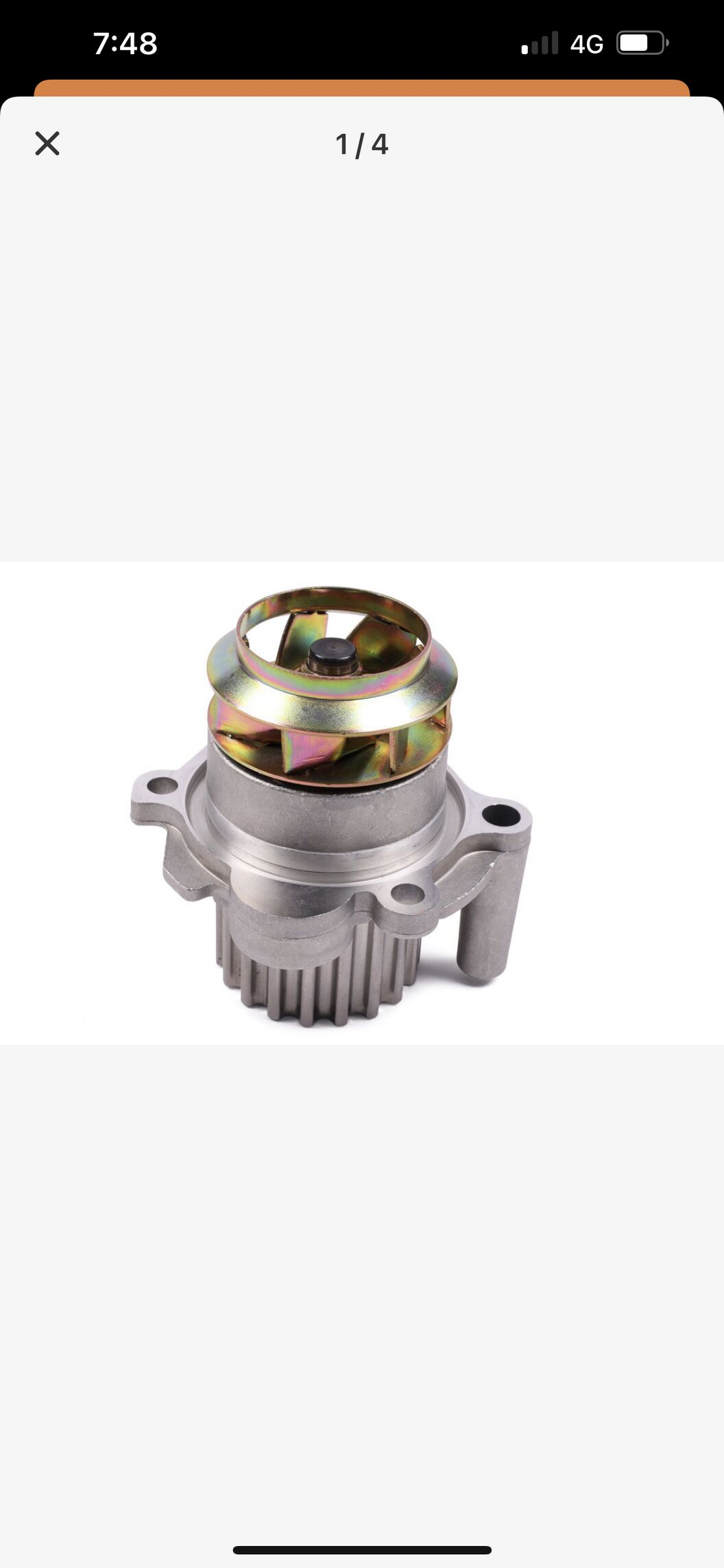

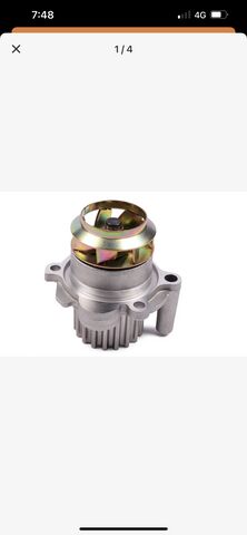

Olvasni sokat hogy ez meg az a márka ilyen olyan, pl hogy a CONTITECH se olyan mint régenMehet egy márka a szíjnak és a vízpumpának?
(Vagy külön a szíj görgőkkel és egy más márka a vízpumpa)Hogy tudnám pontosan kideríteni melyik készlet kel az én kocsimba?
(1.9PDTDI 2005 , BRU) Sajnos az utolsó cserénél nem lett felírva a pontos típusa. Csak mert az unix-ba kedvezményekkel együtt is sokkal drágább egy készlet .kauffer enyémhez
Készlet [link]
Szíj [link]
Vízpumpa [link]Jelenleg 6éve cserélt kb 55e Km futott a vezérlésem
CONTITECH szíj és GRAF vízpumpa -

Nem szoktak csak úgy elszakadni az utángyártott szíjjak, simán bírják a csereperiódust. A vízpumpa biztos hogy jobb mint az utángyártottak, ott azért már lehet sztorikat hallani. Ha téged megnyugtat vedd a gyárit, de egy jó minőségűvel sem lehet mellé lőni.
Reggie0
Szerintem 140K nem sok egy gyári szettért. De, ez csak az én véleményem. Azt meg, h mitől tud többet egy gyári, vagy egy gyártói azonos, mindenki döntse el magának. Lehet, h én vagyok hülye, de vannak fontos alkatrészek amiből nem tennék mást csak gyárit! Biztonságban érzem magam ettől. Meg tapasztalat is, még a beszállítói márkaazonos sem olyan mint amin rajta van a gyári logó. Ezzel nem is olyan régen szívtam. Nekem van pénzem banánra.
