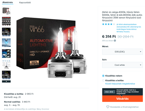

válasz Intruder A 6 #192046 üzenetére
Lumenet, vagy DT xenon.
Intruder A 6
D3S Xenon izzót honan érdemes rendelni?
Lumenet és a DT-xenon árainál nem találtam jobbat. -
