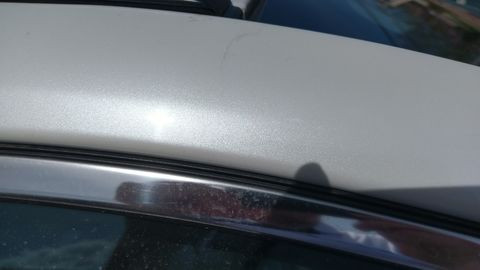

Sajnos enyémen is vannak nyomok. Érdemes lefedni javítófestékkel a kasztnin ezeket vagy ha nincs színtelen körömlakkal is rámehetsz. Üvegnél meg csak üveges tud kavicsnyomot eltüntetni.

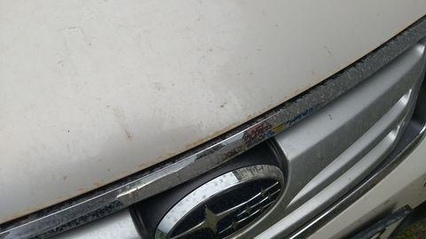

Tegnap lemostam a kicsivel együtt, végre ismét tiszta. Így mosás közben kiderült, van néhány kisebb harci sérülése (kavicsfelverődések a festésen, szélvédőn) de semmi komoly.

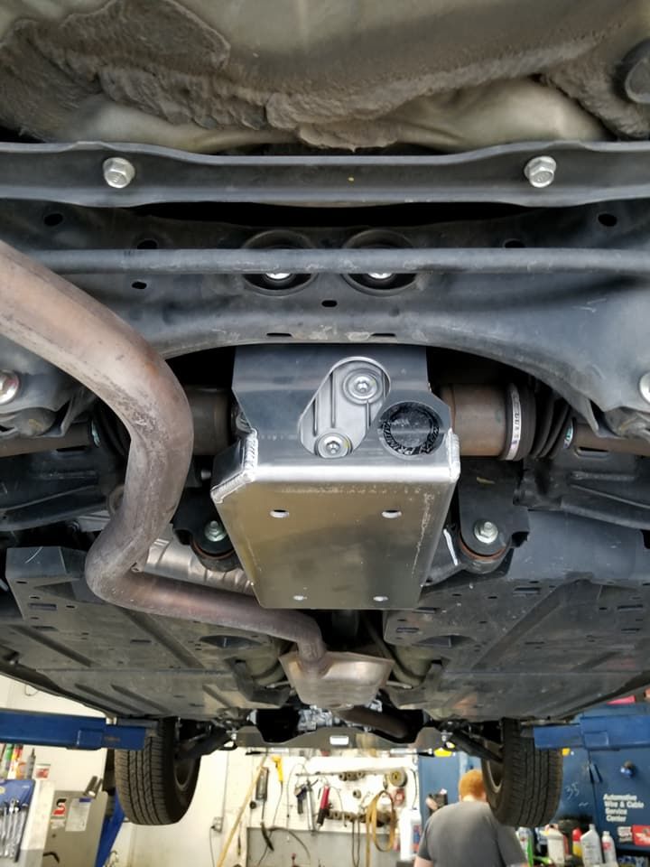

Toyotán volt nekem, az mondjuk acél volt, de nagy királyság, egyszer odavertem egy hegyi szerpentines részen hullámos volt az út, egyszer meg egy beton darabot nem vettem észre, arra álltam rá, akkor se lett semmi baja, pedig bentről is érezhetően alá szorult...
A gyári műanyag egy autópályás szakaszon leszakadt, rosszul rakták vissza az olajcserekor. A fém páncél bruttóba olcsóbb volt, mint a gyári műanyag nettóban... Ha meg ez alu, akkor nem rossz ár ennyiért, de mennyiért jön haza? -

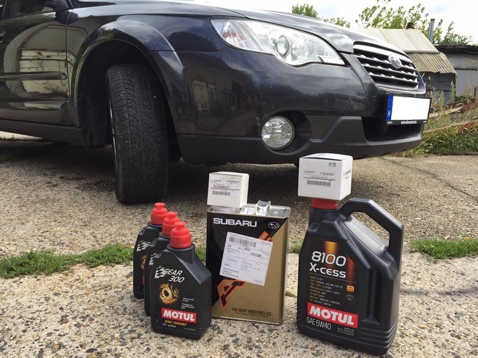

Ha már olaj... tavaly májusban volt olajcserén, azóta 7.500 km-t mentem vele. A gyári periódus 12.000 km-t ír, én 10k-nként szoktam cserélni, az kb. júliusban lesz. Okozhat-e gondot, ha 12 hónap helyett 14 hónapot van benne az olaj ? Rövid utakra szinte egyáltalán nincs használva, minimum 20-30 perceket megyek vele, de inkább ennél hosszabbakat autózok, szal üzemelési szempontból ideális, bemelegszik szépen, kenés is rendben lehet, olajszint alapján szinte semmit sem evett a 11 hónap alatt. Az a helyzet, hogy mostanában sehogy sem lesz egy napom arra, hogy intézzem a dolgot, és akkor gondoltam már megvárnám a 10k-t.

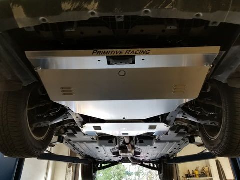

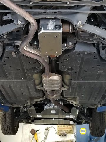

Qru: 5052-es alu, a kartervédő 8 kg a diffivédő 1.8 kg.
Petester
A Bogárba? 6100 Synergie+ 10W-40. A PDF meg ugyan azt, kapja meg, mint tavaly, 8100 X-CESS 5W-40. Amúgy mintha kevesebb is lett volna az olajfogyasztásom, 1 litert kellett csak utána töltenem. Amikor megvettem, előtte kapott 300V-t, 5W-30-ast, ott 5000 km-ként kellett 0,5 litert utána tölteni.
Tavaly a budai mintaboltban vettem meg az alajakat, ott az eladó srác is azt mondta, hogy jó lesz bele a 5W-40. -

Pontosan milyet vettél bele?
Nekem Eco-Clean 5W30 aztán X-Clean FE 5W30 és most Eco-Energy 5W30 megy bele 5k km múlva.
A szerelő próbált az 5W40 irányába terelni hiába mondtam, hogy ez polgári Subaru nincs hajtva. Így is sikerélményként könyvelte el, hogy C2-ről A5-re váltottam.

Hivatalos gyári olaj nincs igazából, a Motult nyomják a Subarus körökben itthon, ami egy nagyon jó de elég drága olaj. Igazából ha 10 ezrenként cseréled egy kommerszebb / olcsóbb olajtól sem lesz baja (itt nyilván nem a teszkó alsópolcos VIP Car ásványi olajra gondolok).
Nekem a manual elég szűkszavú ezen a téren. Legalább API SL és 5W40 vagy 5W30 (utóbbi a preferált kivéve a forró övet). Bár azt nézve, hogy nyáron már nálunk is van simán 40+ fok...

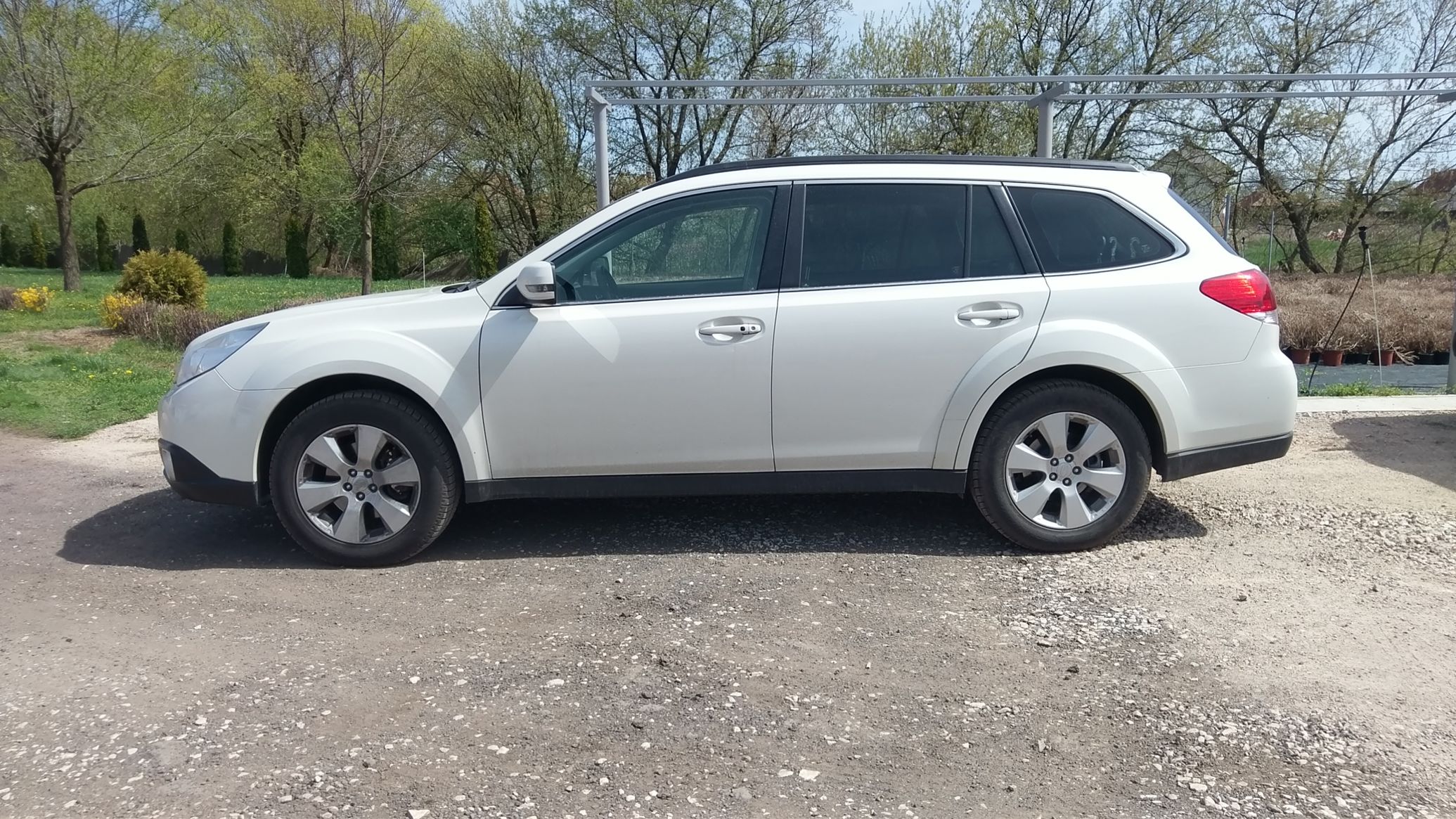

Szép szín az a fehér nagyon de ugye hazabeszélek.

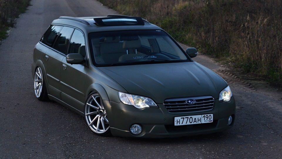

Az ültetésről, szerintem ez a fajta moddolás pont a lényegét veszi el az Outback -nek, nekem borzasztóan tetszik benne, hogy éles kanyarban sem dől be, pedig valószínűtlenül magasról nézem az utat (az S-Max ilyenkor már majd a földet túrta az orrával)

A design akár még szép is lehet, de ezt a porig ültetést meghagyom egy másik Japán típusnak - a minap is láttam egyet a használhatatlanságig leültetve, csak azt sajnálom, hogy nem fotóztam le, okulásképpen. -
