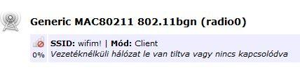

hmm, hát valami ezzel nem teljesen oké. hiába állítom át az országot HU-ra akkor is csak 1-11ch van (reboot után is), kézzel meg ha beíro, egyedinek a 12 vagy 13 akkor meg nem indul el az IF

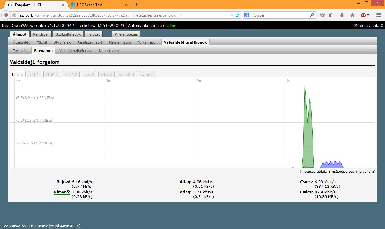

A vargalex buildet használom és a wifivel van problémám. Furcsán akadozik az adatforgalom terhelés alatt, pár másodpercig teljes sebességgel működik, majd 1-2 mpre megakad, utána néhány másodpercig jó megint.
Egy speedtest így néz ki:
Jól látható, hogy kétszer is jelentkezett a megakadás a teszt alatt.Mindeközben a vezetékes kapcsolaton nem jelentkezik hasonló:
Mi lehet a probléma, mit kellene állítanom?

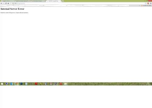

nézzük csak: végül is minden megy csak a webes felület nem jön be... ilyen volt nekem is. ssh-n bekukkantva azt vettem észre, hogy nincs napló.... és eltünt az /mnt -ből minden. de az extroot megvolt... átmozgatva minden csatlakozás (usb-dokkoló, táp, hdd.. usb -ket átdugdostam, fsck..) megszünt a hiba.. válszeg időszakos leszakadás okozta a parajelenségeket.
