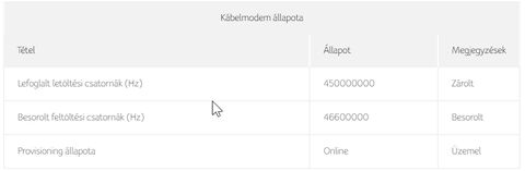

kabelmania27
#79459
Összerendelt letöltési csatornák
Csatorna Frekvencia (Hz) Jelszint (dBmV) SNR (dB) Moduláció Csatorna azonosító
1 450000000 7 38 256qam 13
2 354000000 6 38 256qam 1
3 362000000 6 38 256qam 2
4 370000000 6 38 256qam 3
5 378000000 7 38 256qam 4
6 386000000 7 38 256qam 5
7 394000000 7 38 256qam 6
8 402000000 7 38 256qam 7
9 410000000 7 38 256qam 8
10 418000000 7 38 256qam 9
11 426000000 8 38 256qam 10
12 434000000 8 38 256qam 11
13 442000000 7 38 256qam 12
14 458000000 8 38 256qam 14
15 466000000 8 38 256qam 15
16 474000000 8 38 256qam 16Összerendelt letöltési csatornák
Csatorna Zárt állapot RxMER (dB) Pre RS Errors Post RS Errors
1 Zárolt 38.983 111322440772 3480
2 Zárolt 38.983 111319681051 8326
3 Zárolt 38.983 111319679104 8021
4 Zárolt 38.983 111319674530 7550
5 Zárolt 38.983 111319675727 8900
6 Zárolt 38.605 111319684041 5444
7 Zárolt 38.983 111319678810 7350
8 Zárolt 38.983 111319684107 5407
9 Zárolt 38.983 111319676434 5852
10 Zárolt 38.983 111319686018 4600
11 Zárolt 38.983 111319675838 4176
12 Zárolt 38.983 111319687026 3932
13 Zárolt 38.605 111319687814 3863
14 Zárolt 38.983 111319688211 3886
15 Zárolt 38.983 111225208491 5203408
16 Zárolt 38.605 111270484811 49208792Összerendelt feltöltési csatornák
Csatorna Frekvencia (Hz) Jelszint (dBmV) Jelsebesség (ksps) Moduláció Csatorna azonosító
1 46600000 54 5.120 64qam 9
2 53200000 52 5.120 64qam 10
3 26600000 50 5.120 64qam 12
4 33200000 50 5.120 64qam 7
5 40000000 54 5.120 64qam 8
6 59800000 51 5.120 64qam 11Összerendelt feltöltési csatornák
Csatorna Csatorna típusa T1 időtúllépés T2 időtúllépés T3 időtúllépés T4 időtúllépés
1 2.0 0 0 7 0
2 2.0 0 0 4 0
3 2.0 0 0 4 0
4 2.0 0 0 2 0
5 2.0 0 0 5 0
6 2.0 0 0 5 0 -
kabelmania27
tothferenc
#79458
Ez egy jófajta osztó, rendben van a bekötés. Nézd meg nem lazultak-e ki a modemnél és az osztónál lévő F csatlakozók.
Modem oldaláról haladó beállítás, hálózat állapota, letöltési és feltöltési fülekről másold be az értékeket. -
tothferenc

Ezek a jelszintjeim .Channel 1: 1.2 dBmV 41.4 dB
Channel 2: -2.5 dBmV 40.4 dB
Channel 3: -1.5 dBmV 40.8 dB
Channel 4: -0.6 dBmV 40.8 dB
Channel 5: -0.2 dBmV 41.1 dB
Channel 6: 0.8 dBmV 41.4 dB
Channel 7: 1.3 dBmV 41.3 dB
Channel 8: 1.6 dBmV 41.4 dBChannel 1: 49.5 dBmV
Channel 2: 50.5 dBmV
Channel 3: 49.8 dBmV
Channel 4: 48.5 dBmV -
