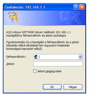

snataniel
Ide Kellene Beírni a Jelszót meg az pw-t.... De nem tudom miaz.. admin/admin Nem megy...
De Nem tudom miaz... Valaki Segítene?! Hogyan Lehetne Belépni Mégis...? plz -

snataniel
Sziasztok...!
Van egy Linksys WRT54GR-Routerem... És be szeretnék lépni az Admin panel ba
192.168.1.1 -el Bejön a Kis ablak ahova be kell Írni Username-t és a Pw-t.... Na A default az az : admin - admin De ez nekem nem megy... És szerintem nemis álítottam Átt...
Mi lehet a probléma? ja ész ezt a Hibaüzenetet kapom: 401 Unauthorized
Authorization required.
Nagyon Kérlek titeket Segítsetek PÜ-ben... Tudok Adni Egy Unreal Tournamert3-mat
