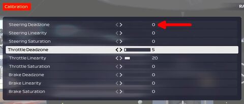

ps3 állásban működik egyáltalán ps5ön a kormány?
f1 2021-ből a ps5ös változat van installálva? (elég idiótán működik a ps5 ilyen szempontból, ezért kérdezem: biztos ami biztos
a késést valóban érzed vagy belső nézetből azt látod, hogy a kormány-elfordulás grafikája késik kicsit a te kézmozdulatodhoz képest? (mert ez utóbbi természetes sajnos és nem jelenti feltétlenül, hogy az irányítás is késne)
ill. nem tudom a játék kormánybeállítós menüjében nincs-e "deadzone" beállítás - ezt esetleg próbáld lentebb venni, ha nem 0-n áll.utolsó tipp: várni pecsre

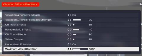

Más:F1 2021-el játszva olyan érzésem van, mintha egy nagyon kis lag lenne. Mármint nem pont akkor fordul, amikor szeretném,hanem egy nagyon kicsivel később. És elég lassan.
Első kormányom, szóval nem igazán értek hozzá. Beállításokat néztem youtubeon a játékhoz, de még mindig nem az igazi. -
