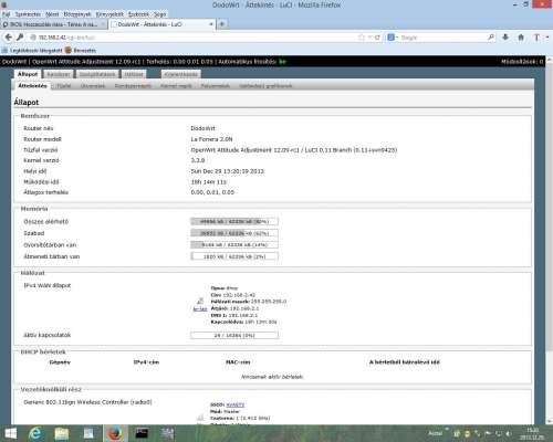

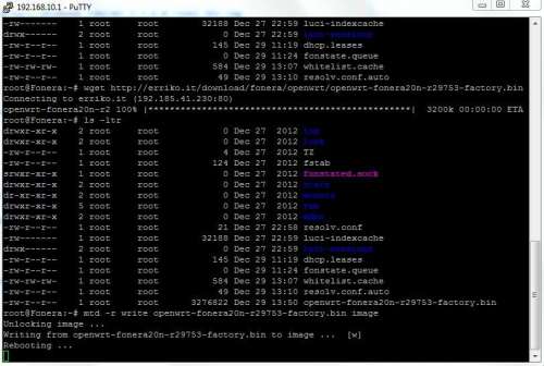

Sikerult felelesztenem a fonera 2.0n routeremet es felrakni a a fonera 2.3.7.0 DEV firmwaret.
Ez utana most az openwrt factory imageval probalkoztam, de azzal sem sikerult!, pedig mindent a leiras szerint csinaltam.
Mi lehet a gond?
Idaig meg nem fogott ki rajtam meg egy ilyen egyszeru flashheles! brrrPutty-val SSH login:
wget http://downloads.openwrt.org/attitude_adjustment/12.09/ramips/rt305x/openwrt-ramips-rt305x-fonera20n-squashfs-factory.bin
mtd -r write openwrt-ramips-rt305x-fonera20n-squashfs-factory.bin image

katalin888
#2808
A sysupgrade verzió meglévő OpenWrt frissítésére való, új telepítéshez a factory file kellett volna!
katalin888
A fonera 2.0n routeremre szerettem volna felrakni az openwrt romot, de valami rosszul sulhetett el, mert utolag most mar nem is tudom pingelni a routert!
Mi lehet a gond?
wget -O fonera.img http://downloads.openwrt.org/attitude_adjustment/12.09/ramips/rt305x/openwrt-ramips-rt305x-fonera20n-squashfs-sysupgrade.bin
mtd -r write fonera.img image -
