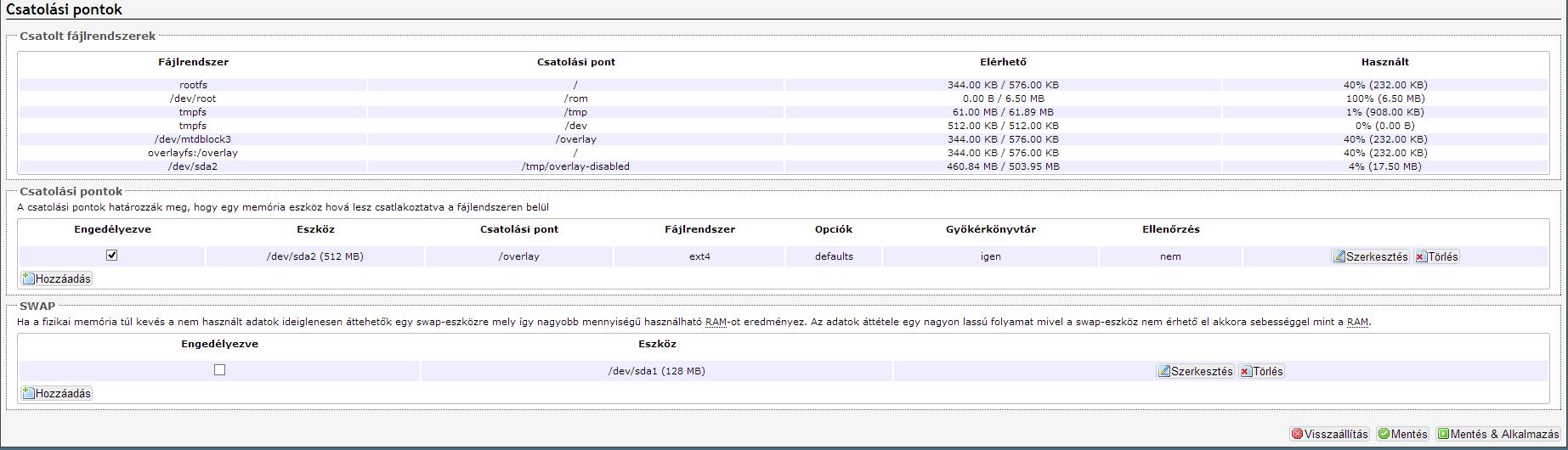

idioty
Egy kétnapos tortúra után ismét van frissen telepített majdnem tökéletesen működő openwrtm.
Tehát van egy TP-Link WDR4300 készülékem, amit most úgy telepítettem újra, hogy először feltettem a gyári TP-Link szoftvert, majd onnan tettem fel az openwrt utolsó Attitude Adjustment kiadását. Mindezt azért, mert van egy 2gigás pendrive az eszközön, és sehogy sem tudtam később megoldani, hogy fel legyen mountolva a / és /overlay mappákba rendszer indításakor. A lényeg, hogy most sikerült friss telepítés után megoldanom ezt is. Szóval minden flottul megy, működnek a régi beállításaim is, egyedül ha ssh-n belépve init 6 paranccsal szeretném újraindítani a routert, akkor a következő hibaüzenettel nem indul újra: init: must be run as PID 1
Mit lehet tenni? -

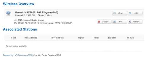

Problémám a következő:
Van egy TP-Link 743nd-mVan beállitva egy Guest wifi, a wiki szerint konfigurálva.
Vannak ciklikus "hibák"... úgy mint az,hogy nincs beállitva semmilyen tiltás, úgy mint jelszó,vagy szürés... és nem akar a guest neki ip-t adni, látja hogy csatlakozik, stb...Ez van a logban:
Mar 27 12:32:08 OpenWrt daemon.info hostapd: wlan0-1: STA 30:xx:xx:xx:xx:cd IEEE 802.11: disassociated
Mar 27 12:32:09 OpenWrt daemon.info hostapd: wlan0-1: STA 30:xx:xx:xx:xx:cd IEEE 802.11: deauthenticated due to inactivity (timer DEAUTH/REMOVE)
Mar 27 12:32:14 OpenWrt daemon.info hostapd: wlan0-1: STA 30:xx:xx:xx:xx:cd IEEE 802.11: authenticated
Mar 27 12:32:14 OpenWrt daemon.info hostapd: wlan0-1: STA 30:xx:xx:xx:xx:cd IEEE 802.11: associated (aid 1)
Mar 27 12:32:45 OpenWrt daemon.info hostapd: wlan0-1: STA 30:xx:xx:xx:xx:cd IEEE 802.11: disassociated
Mar 27 12:32:46 OpenWrt daemon.info hostapd: wlan0-1: STA 30:xx:xx:xx:xx:cd IEEE 802.11: [B]deauthenticated due to inactivity (timer DEAUTH/REMOVE)[/B]
Mar 27 12:32:48 OpenWrt daemon.info hostapd: wlan0-1: STA 30:xx:xx:xx:xx:cd IEEE 802.11: authenticated
Mar 27 12:32:48 OpenWrt daemon.info hostapd: wlan0-1: STA 30:xx:xx:xx:xx:cd IEEE 802.11: associated (aid 1)
Mar 27 12:33:19 OpenWrt daemon.info hostapd: wlan0-1: STA 30:xx:xx:xx:xx:cd IEEE 802.11: disassociated
Mar 27 12:33:20 OpenWrt daemon.info hostapd: wlan0-1: STA 30:xx:xx:xx:xx:cd IEEE 802.11: [B]deauthenticated due to inactivity (timer DEAUTH/REMOVE)[/B]
Mar 27 12:33:23 OpenWrt daemon.info hostapd: wlan0-1: STA 30:xx:xx:xx:xx:cd IEEE 802.11: authenticated
Mar 27 12:33:23 OpenWrt daemon.info hostapd: wlan0-1: STA 30:xx:xx:xx:xx:cd IEEE 802.11: associated (aid 1)
Mar 27 12:33:54 OpenWrt daemon.info hostapd: wlan0-1: STA 30:xx:xx:xx:xx:cd IEEE 802.11: disassociated
Mar 27 12:33:55 OpenWrt daemon.info hostapd: wlan0-1: STA 30:xx:xx:xx:xx:cd IEEE 802.11: [B]deauthenticated due to inactivity (timer DEAUTH/REMOVE)[/B]
Mar 27 12:33:57 OpenWrt daemon.info hostapd: wlan0-1: STA 30:xx:xx:xx:xx:cd IEEE 802.11: authenticated
Mar 27 12:33:57 OpenWrt daemon.info hostapd: wlan0-1: STA 30:xx:xx:xx:xx:cd IEEE 802.11: associated (aid 1)
Mar 27 12:34:06 OpenWrt daemon.info hostapd: wlan0-1: STA 30:xx:xx:xx:xx:cd IEEE 802.11: disassociated
Mar 27 12:34:07 OpenWrt daemon.info hostapd: wlan0-1: STA 30:xx:xx:xx:xx:cd IEEE 802.11: [B]deauthenticated due to inactivity (timer DEAUTH/REMOVE)[/B]
Mar 27 12:34:10 OpenWrt daemon.info hostapd: wlan0: STA 30:xx:xx:xx:xx:cd IEEE 802.11: authenticated
Mar 27 12:34:10 OpenWrt daemon.info hostapd: wlan0: STA 30:xx:xx:xx:xx:cd IEEE 802.11: associated (aid 1)
Mar 27 12:34:10 OpenWrt daemon.info hostapd: wlan0: STA 30:xx:xx:xx:xx:cd WPA: pairwise key handshake completed (RSN)
Mar 27 12:34:14 OpenWrt daemon.info dnsmasq-dhcp[12133]: DHCPDISCOVER(br-lan) 30:xx:xx:xx:xx:cd
Mar 27 12:34:14 OpenWrt daemon.info dnsmasq-dhcp[12133]: DHCPOFFER(br-lan) 192.168.1.167 30:xx:xx:xx:xx:cd
Mar 27 12:34:14 OpenWrt daemon.info dnsmasq-dhcp[12133]: DHCPREQUEST(br-lan) 192.168.1.167 30:xx:xx:xx:xx:cd
Mar 27 12:34:14 OpenWrt daemon.info dnsmasq-dhcp[12133]: DHCPACK(br-lan) 192.168.1.167 30:xx:xx:xx:xx:cd android-82a63b53c0aabb16
Mar 27 12:35:42 OpenWrt daemon.info hostapd: wlan0: STA 30:xx:xx:xx:xx:cd IEEE 802.11: disassociated
Mar 27 12:35:42 OpenWrt daemon.info hostapd: wlan0-1: STA 30:xx:xx:xx:xx:cd IEEE 802.11: authenticated
Mar 27 12:35:42 OpenWrt daemon.info hostapd: wlan0-1: STA 30:xx:xx:xx:xx:cd IEEE 802.11: associated (aid 1)
Mar 27 12:36:12 OpenWrt daemon.info hostapd: wlan0: STA 30:xx:xx:xx:xx:cd IEEE 802.11: deauthenticated due to inactivity (timer DEAUTH/REMOVE)
Mar 27 12:36:13 OpenWrt daemon.info hostapd: wlan0-1: STA 30:xx:xx:xx:xx:cd IEEE 802.11: disassociated
Mar 27 12:36:14 OpenWrt daemon.info hostapd: wlan0-1: STA 30:xx:xx:xx:xx:cd IEEE 802.11: deauthenticated due to inactivity (timer DEAUTH/REMOVE)
Mar 27 12:36:17 OpenWrt daemon.info hostapd: wlan0-1: STA 30:xx:xx:xx:xx:cd IEEE 802.11: authenticated
Mar 27 12:36:17 OpenWrt daemon.info hostapd: wlan0-1: STA 30:xx:xx:xx:xx:cd IEEE 802.11: associated (aid 1)
Mar 27 12:36:47 OpenWrt daemon.info hostapd: wlan0-1: STA 30:xx:xx:xx:xx:cd IEEE 802.11: disassociated
Mar 27 12:36:48 OpenWrt daemon.info hostapd: wlan0-1: STA 30:xx:xx:xx:xx:cd IEEE 802.11: deauthenticated due to inactivity (timer DEAUTH/REMOVE)
Mar 27 12:36:51 OpenWrt daemon.info hostapd: wlan0-1: STA 30:xx:xx:xx:xx:cd IEEE 802.11: authenticated
Mar 27 12:36:51 OpenWrt daemon.info hostapd: wlan0-1: STA 30:xx:xx:xx:xx:cd IEEE 802.11: associated (aid 1)
Mar 27 12:36:54 OpenWrt daemon.notice netifd: Interface 'guest' is now down
Mar 27 12:36:54 OpenWrt kern.info kernel: [ 4008.400000] device wlan0 left promiscuous mode
Mar 27 12:36:54 OpenWrt kern.info kernel: [ 4008.400000] br-lan: port 2(wlan0) entered disabled stateMit kéne tennem,hogy ezt kizárjam?

Most label alapú mountolás van beállítva, az nem jó? Nem az a gond, hogy rossz helyre csatolódik fel, hanem hogy egyszer eltűnik, és utána nem tudom manuálisan újramountolni sem.
Fstab, és ntfs-3g fent van már. A delikencsek maximum ezt a vinyót húzzák le ritkán, egy USB meghajtó van még fixen a routeren, a swap, meg a root kiterjesztésére, SD kártyával.
Állítsan át mégis UUID alapúra? Vagy ha label alapú, akkor máshol lehet a gond?

Egy ideig működött, de azóta megint dobálja lefelé a vinyót.
