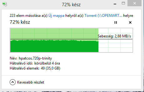

Szia,
nálam 4300-ra pc-ről routerre 10-12 MB/s. routerről pc-re 6-8 MB/s samba-n.
