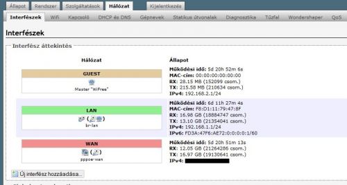

Mi lehet a routeremmel? TPLink 842 v2 stabil BARRIER BREAKER (14.07, r42625)
Ma kétszer megállt. Furcsa a log (rendszernapló). Egy részlet:
Sat Nov 15 12:33:06 2014 daemon.info dnsmasq-dhcp[1372]: read /etc/ethers - 0 addresses
Sat Nov 15 12:33:11 2014 user.notice ddns-scripts-myddns: Update successful
Wed Apr 1 15:05:59 2015 daemon.info pppd[1025]: System time change detected.
Wed Apr 1 15:06:22 2015 daemon.info dnsmasq-dhcp[1372]: DHCPINFORM(br-lan) 192.168.3.118 00:50:8d:9d:6b:6e
Wed Apr 1 15:06:22 2015 daemon.info dnsmasq-dhcp[1372]: DHCPACK(br-lan) 192.168.3.118 00:50:8d:9d:6b:6e Bogi-PCHogy tűnhet el a nov 15 és a ma közötti log? A router ma reggelig ment rendesen. Reggel kapott egy resetet, ma 3-körül egy ki- és bekapcsot. Most megy.

most hirtelen nem tudom pontosan melyik fülek ezek a képek, de nem túl bonyolult a dolog:
luci/hálózat/tűzfal/port továbbítás fülön felveszel egy újat, külső zóna WAN, belső zóna LAN, bejövő/kimenő port az amin komunikálni szeretnél, cél IP meg a belső hálózaton lógó szervered IP-jekülső ip még véletlenül sem kell sehova
