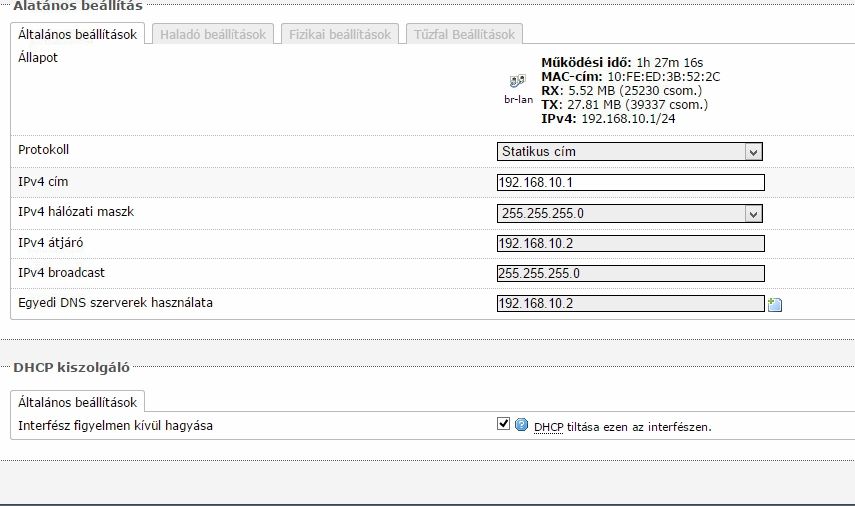

sesomaru1989
#6567
Bocsi tévedtem az IPv4 brodcasthoz nem írtam semmit, de tracker hiba így is előjön

Én a TP-Link-et nem DMZ-be tenném, hanem a szükséges portokat forwardolnám oda.

Mármint az akart lenni, hogy a Cisco-n ez DMZ-ben van gondolom. Ez a fentiek miatt nagyon rossz ötlet!
A Cisco IP címe 192.168.10.2? Az IPv4 Broadcast viszont semmiképpen nem 255.255.255.0. Hagyd inkább üresen, legfeljebb 192.168.10.255 legyen.

Ha a TP-Link-et switch-ként használod, akkor nagyon rossz ötlet DMZ-be tenni! Ugyanis így nincs tűzfal, ami megfogná a kívülről érkező kéréseket (támadásokat). Azaz így a netről elérhető minden (samba, ftp, ssh, stb.).
Viszont, hogy a problémához is hozzászóljak: ha a TP-Link-en manuálisan adtad megy a LAN IP-t, akkor ott a gateway-t és a DNS-t is meg kell adni! Mindkettő a Cisco IP címe legyen. Gateway nélkül ugyanis maga a router nem lát ki a netre (azaz nem tudja, hogy merre induljon), viszont a kliensek ezeket az információkat megkapják a Cisco-tól DHCP-n. Ha a LAN-t DHCP-re állítottad, akkor ezek a TP-Link esetén is automatikusak. -

DMZ van beállítva a CISCO routeren. Ott állítottam be a TP-linkes routert. Minden működik, a transmission-t kivéve.
Azért nem gondolok port beállításra, mert a TP-linken ezek már megvannak, és mivel a DMZ aktív így a Ciscon nem kell állítani. Azért megpróbálom ezt is, lehet én gondolkodom rosszul.

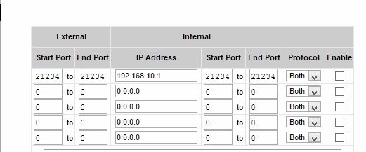

Port az fixen van beállítva, port továbbítás nincs
szerintem elsődlegesen ez lehet a probléma,hogy a cisco-ban nincs port továbbítás beállítva a Tm-nek. -

Port az fixen van beállítva, port továbbítás nincs. Titkosítás bekapcsolva.
