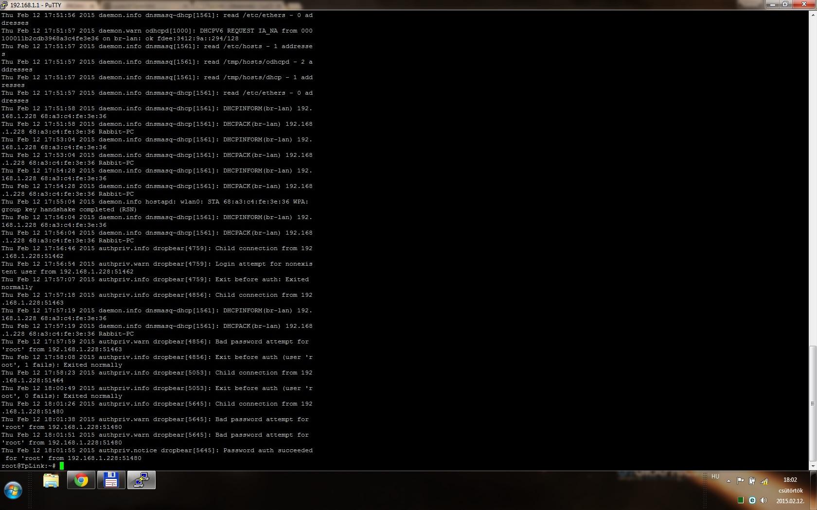

Annyi látszik, hogy a DHCP discovery-t elküldi, de válasz még nem érkezett.

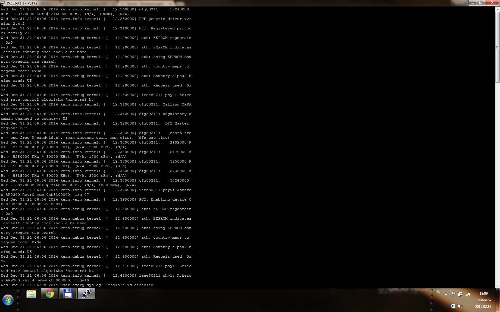

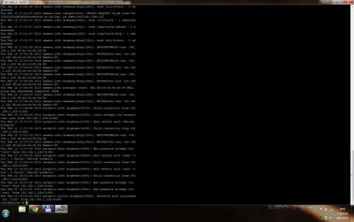

Esetleg egy logread kimenet?

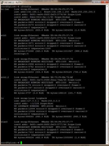

Egy ifconfig kimenetet beraknál ide?

SSH-n ifconfig parancs kimenetében a wan-hoz tartozó interface-nál látod.
