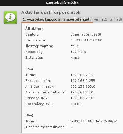

Újabb kérdés:
Eddig amit csináltam:
Volt egy működö configom 3.14-es kernellel, beconfigolva.
Feltettem suste verzióját, felfrissítettem 3.18.11-re ráraktam a swconfig-ot modulostul, majd átmásoltam a régiről a configokat.
Majdnem minden megy..
-belső háló wifi-lan gond nélkül, IP-t kioszt, a klienseknek
-wan kábelmodemre rákötve . IP-t kap a szolgáltatótót. LuCi alatt pingelhető bármi.lan-WAN : na ez nem megy... nem tudok kimenni LAN-ról netre....
nem értem miért nem.....
