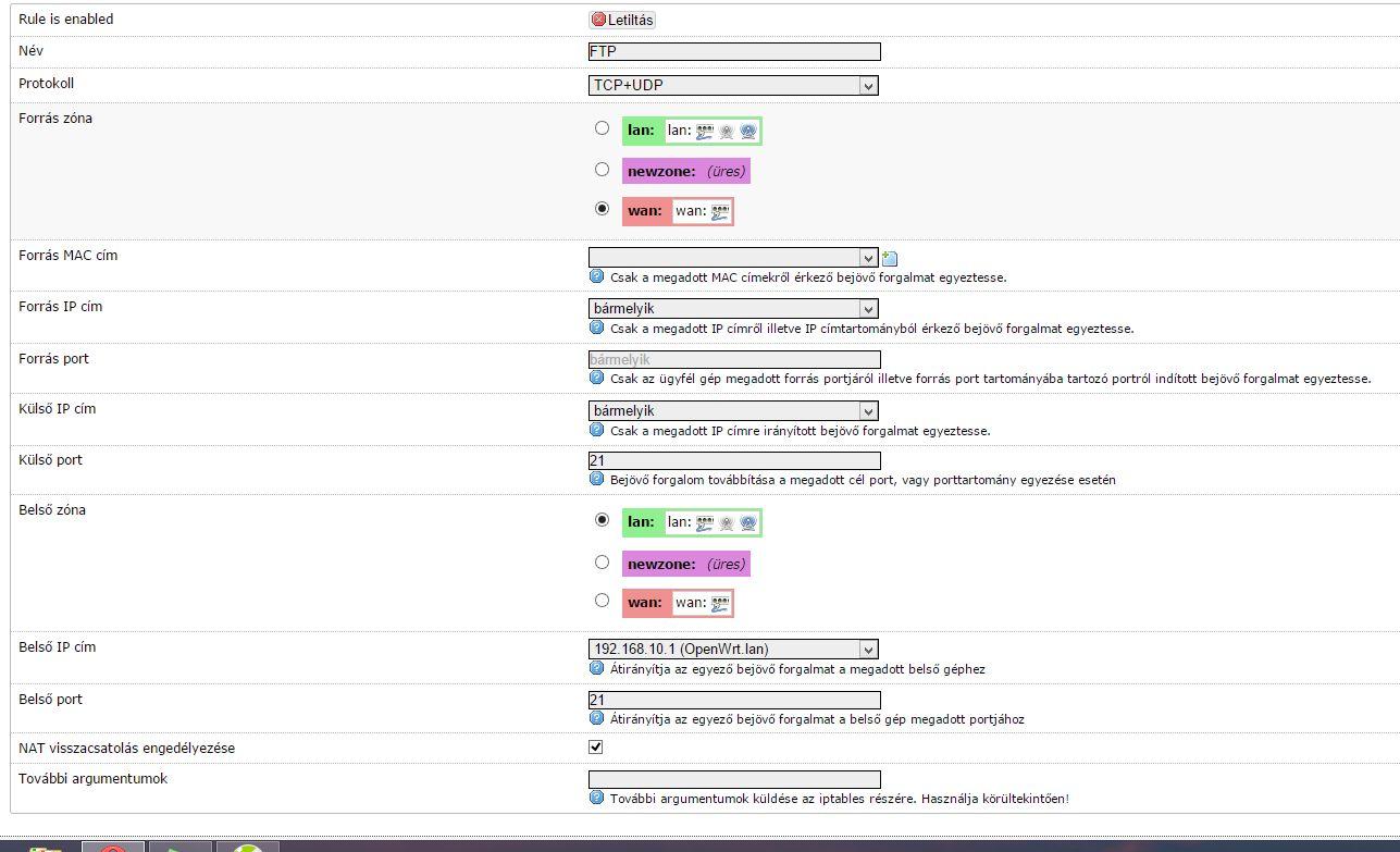

sesomaru1989
#5499
a külső port 2221 azt írd még át és jónak kéne lenni.

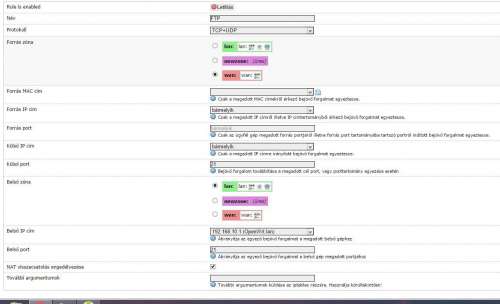

sesomaru1989
Kicsirics77
#5498
Köszi a segítséget. A bejelentkezés problémának ez lehet az oka?,a többi beállításom jónak tűnik, gondolokk itt főleg a port beállításokra.?
Előre is köszönöm.

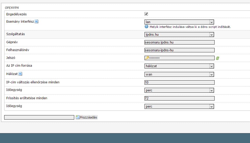

sesomaru1989
#5497
az esemény interfészt állítsd át lanról wanra

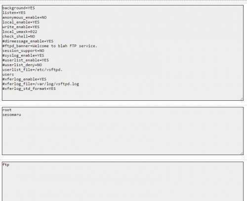

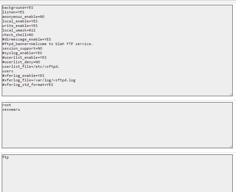

sesomaru1989
Köszi a segítséget. Sajnos nem igazán jutottam előbbre. :/
A hiba hogy totalcommanderben, weblapon beírom a sesomaru.ipdns.hu:21 címet bejön a bejelentkező ablak
Felhasznév
Jelszómegadom a root felhasználónevet, majd a router jelszavát, és minden egyes alaklommal felugrik a bejelentkezési ablak. Mintha a usernév és a jelszó nem működne.
A képeken megmutatnám,hogy is van ez jelenleg beállítve, több mint valószínű hogy ezekben lesz a hiba, vagy a port nyitás, vagy a dinamikus dnd, én nem tudok rájöni mi a gond sajnos.
Nagyon hálás lennék ha valaki tudna ebben segíteni.
Előre is köszönöm.
