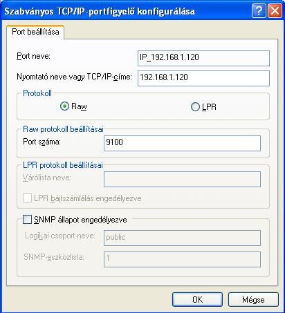

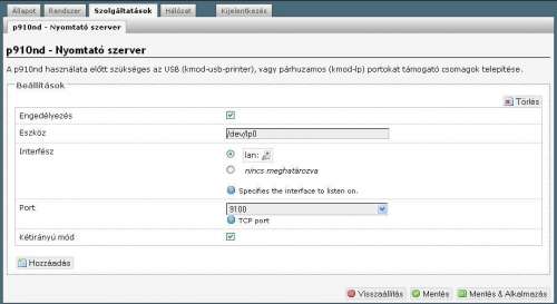

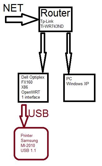

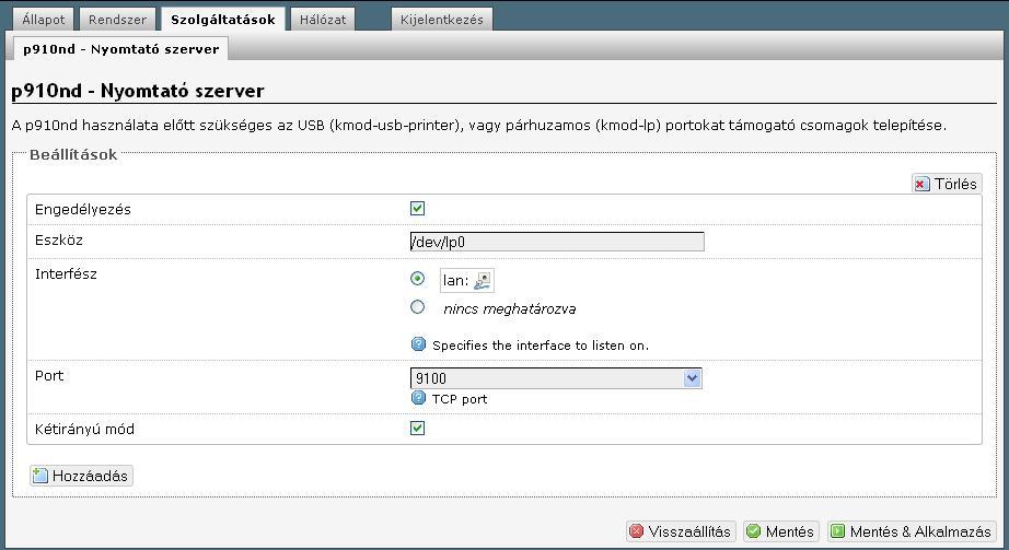

SzJoco_
vargalex
#4762
P910nd fut?
root@OpenWrt:~# ps | grep 910
1893 root 672 S {p910nd} /usr/sbin/p9100d -b -f /dev/lp0 0
2634 root 672 S {p910nd} /usr/sbin/p9100d -b -f /dev/lp0 0
2903 root 1240 S grep 910log-ban nem látszik semmi. ha rádugom a nyomtatót, akkor:
Sep 19 15:36:58 OpenWrt kern.info kernel: [ 785.650021] usb 3-1: new full-speed USB device number 2 using ohci_hcd
Sep 19 15:36:58 OpenWrt kern.info kernel: [ 785.868601] usblp0: USB Bidirectional printer dev 2 if 0 alt 0 proto 2 vid 0x04E8 pid 0x326CA tűzfal beállítások:

p910nd elvileg fut, de délután majd ránézek pontosan.
Hogy a log-ban mit kell keresni, az számomra kérdés, de délután akkor ezt is átböngészem.
A tűzfal config az alap, kivéve a bemásolt utolsó sorokat. délután beteszem ide.
Másoljak be egy rendszer vagy kernel log-ot is, újraindítás után? -

Van egy kis problémám a printszerver beállítással.
1 hálókártyás x86-os gépre varázsoltam fel az openwrt-t.
A következő csomagok vannak fent:
kmod-usb-core 3.3.8-1
kmod-usb-ohci 3.3.8-1
kmod-usb-printer 3.3.8-1
kmod-usb-storage 3.3.8-1
kmod-usb2
uci-app-p910nd 0.11+svn9769-1
p910nd 0.95-2kb ezek lehetnek érdekesek.
A log file azt írja:
Sep 18 17:11:57 OpenWrt kern.info kernel: [ 437.930022] usb 2-1: new full-speed USB device number 3 using ohci_hcd
Sep 18 17:11:57 OpenWrt kern.info kernel: [ 438.148277] usblp0: USB Bidirectional printer dev 3 if 0 alt 0 proto 2 vid 0x04E8 pid 0x326Cp910nd - Nyomtató szerver beállításoknál
Windowsban be van állítva a 9100-as port, az ip cím is jó, illetve a RAW is, mégsem tudok nyomtatni. Mi lehet a probléma?
A tűszfal:
