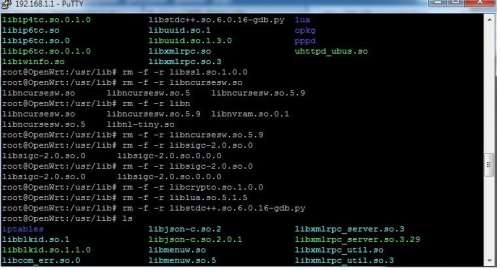

Ismerkedek az Openwrt lehetőségivel de sajnos egy leírásalapján akartam helyet felszabadítani és kitöröltem a leírás miatt olyan dolgokat a lib ből amik miatt a lucit nem érem el.
Minden működik csak a luci nem.
Mellékelem a consolt amikor töröltem.
Jelenleg ezt a hibát kapom a 192.168.1.1 nél:Bad Gateway
The process did not produce any response
Tudna valaki segíteni, hogy tudom lucit visszahozni?
Köszönöm szépen!

Szia ! Te már próbáltad a gyári szofton kívül másik szofttal is?
Én az időkép feltöltés miatt vettem, de a próbálgatással addig eljutottam, hogy egyenlőre nem furkálom ki a falat , hátha wifin keresztül megoldható lenne a dolog. Mondjuk nem értem, hogy miért kellett ezt így kitalálni, hogy a WAN porton keresztül töltsön fel, hisz ezt a kis kütyüt úgyis egy másik (okosabb ) routerhez kötik általában és az kapcsolódik az internethez.
Van egy OpenWrt-TL-MR3020-időkép_hu problémám.
Gondolom, hogy telnettel ill. SSH-n gyógyítható lenne, ha tyúklépésenként rávezetnétek a megoldásra. Én eddig csak a WEB felületről birizgáltam.
Előre is köszönöm a segítséget !
