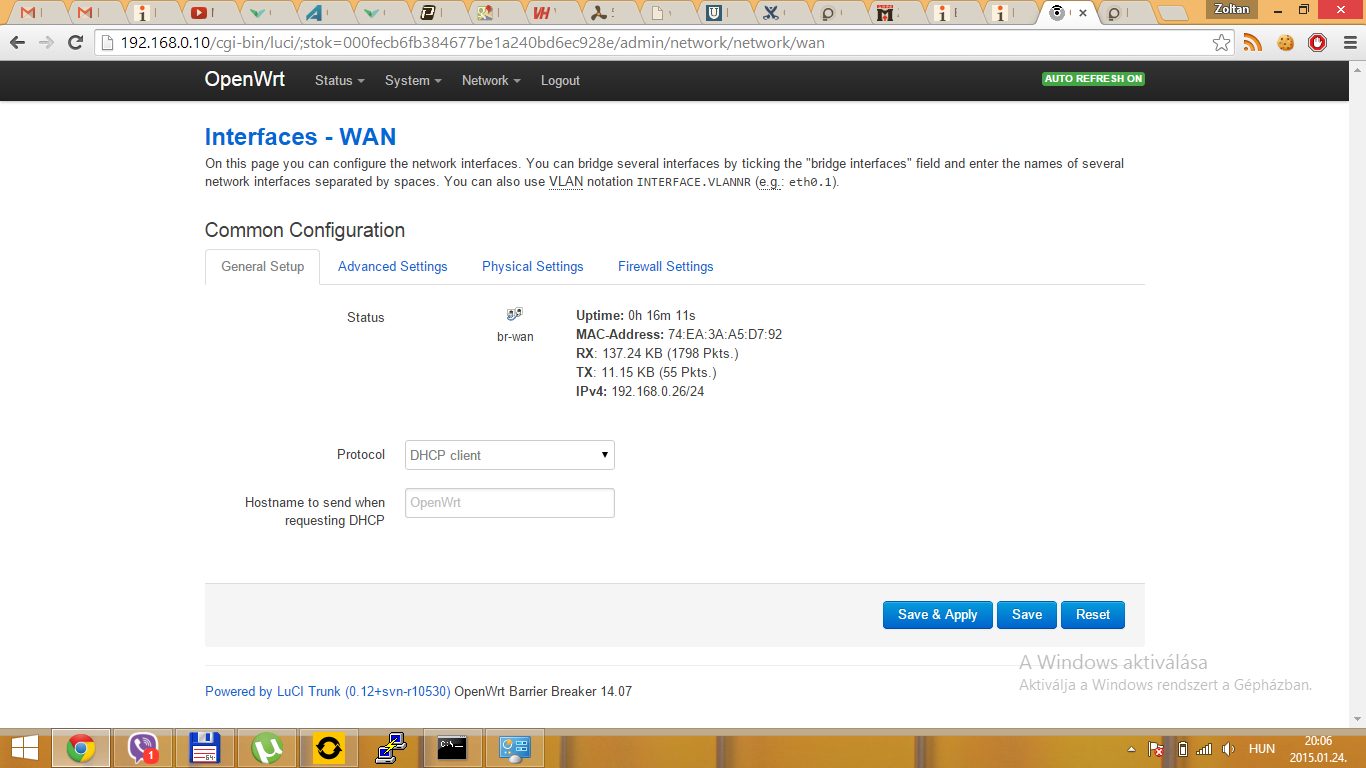

1: valamit szerintem elállítgattál, amit nem kellett volna
2: a WAN alapból DHCP-re van állítva (szóval valszeg már ösze-vissza állítgattad)
1+2= kéne egy visszaállítás, és alapról megcsinálni azt az 1-2beállítást, amire szükséged van
(interfészekhez nem igazán kell nyúlni, max LAN IP változtatás)
csak annyi a teendő, hogy a 2. routeren a LANinterfész IP-jét átállítod, hogy ne legyen ugyan az a tartomány, mint az első: 1.=192.168.0.1 -> 2.=192.168.1.1)3: 2. router WAN statikusságát az 1.router-en tudod beállítani (statikus DHCP MAC alapján)
4: gyári visszarakása mehetl uci alól is, csak vágott fw legyen!

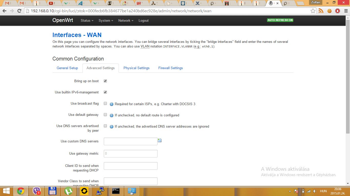

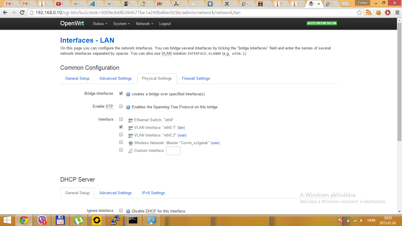

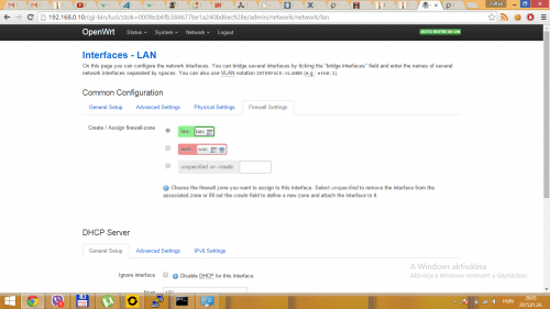

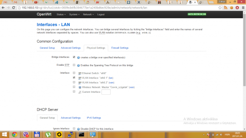

ALI_G

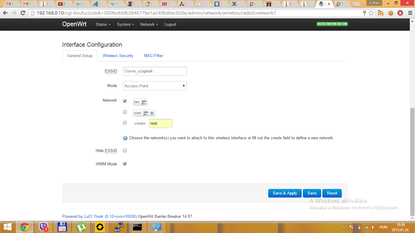

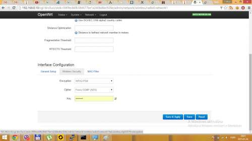

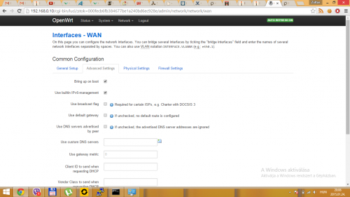

Hello,
most sikerült így beállítani -kis késéssel- de a wifi-n továbbra se tudok csatlakozni. Beállítottam azt is hogy a wan dhcp client legyen. Továbbá internet se jön rajta át LAN-on sem.
hogy tudom beállítani hogy a 2. routeren a WAN statikus ip címet kapjak az elsőtől?
Az interface-eknél nincs valami gubanc? Azokat nem értem. -

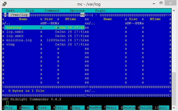

nyikszi
Aha, de elérési út az /mnt
Ezzel kevertem
Mindegy, most látja, de nagybetűk is számítanak! Ha esetleg valaki beleütközik ebbe a problémába. Köszi!Másik problémám, a log tele van ezekkel:
Mon Feb 2 22:11:33 2015 daemon.warn dnsmasq-dhcp[1962]: DHCP packet received on eth0.2 which has no address
Mon Feb 2 22:17:31 2015 daemon.warn dnsmasq-dhcp[1962]: DHCP packet received on eth0.2 which has no address
Mon Feb 2 22:17:35 2015 daemon.warn dnsmasq-dhcp[1962]: DHCP packet received on eth0.2 which has no address
Mon Feb 2 22:17:43 2015 daemon.warn dnsmasq-dhcp[1962]: DHCP packet received on eth0.2 which has no address
Mon Feb 2 22:17:59 2015 daemon.warn dnsmasq-dhcp[1962]: DHCP packet received on eth0.2 which has no address
Mon Feb 2 22:18:32 2015 daemon.warn dnsmasq-dhcp[1962]: DHCP packet received on eth0.2 which has no addressRákerestem itt valahol írták, hogy a dhcp-t ne engedélyezzük a WAN felől, megcsináltam, de ugyanaz. Vagy még újra kell indítani a routert?

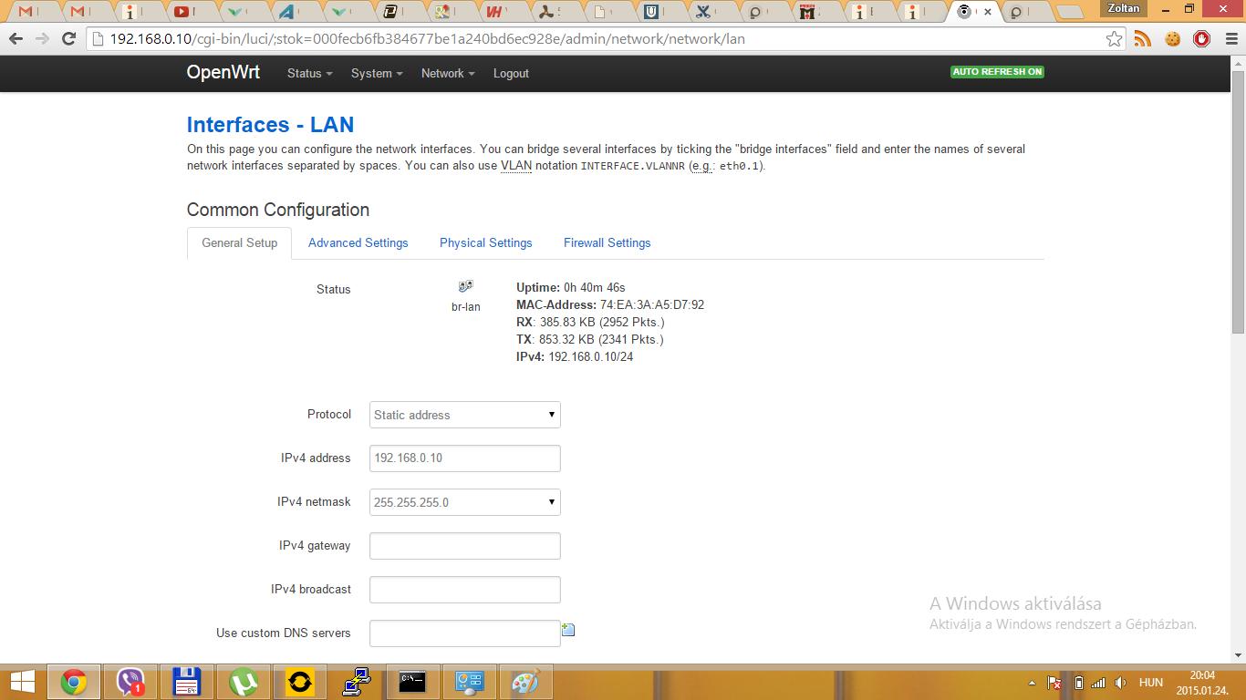

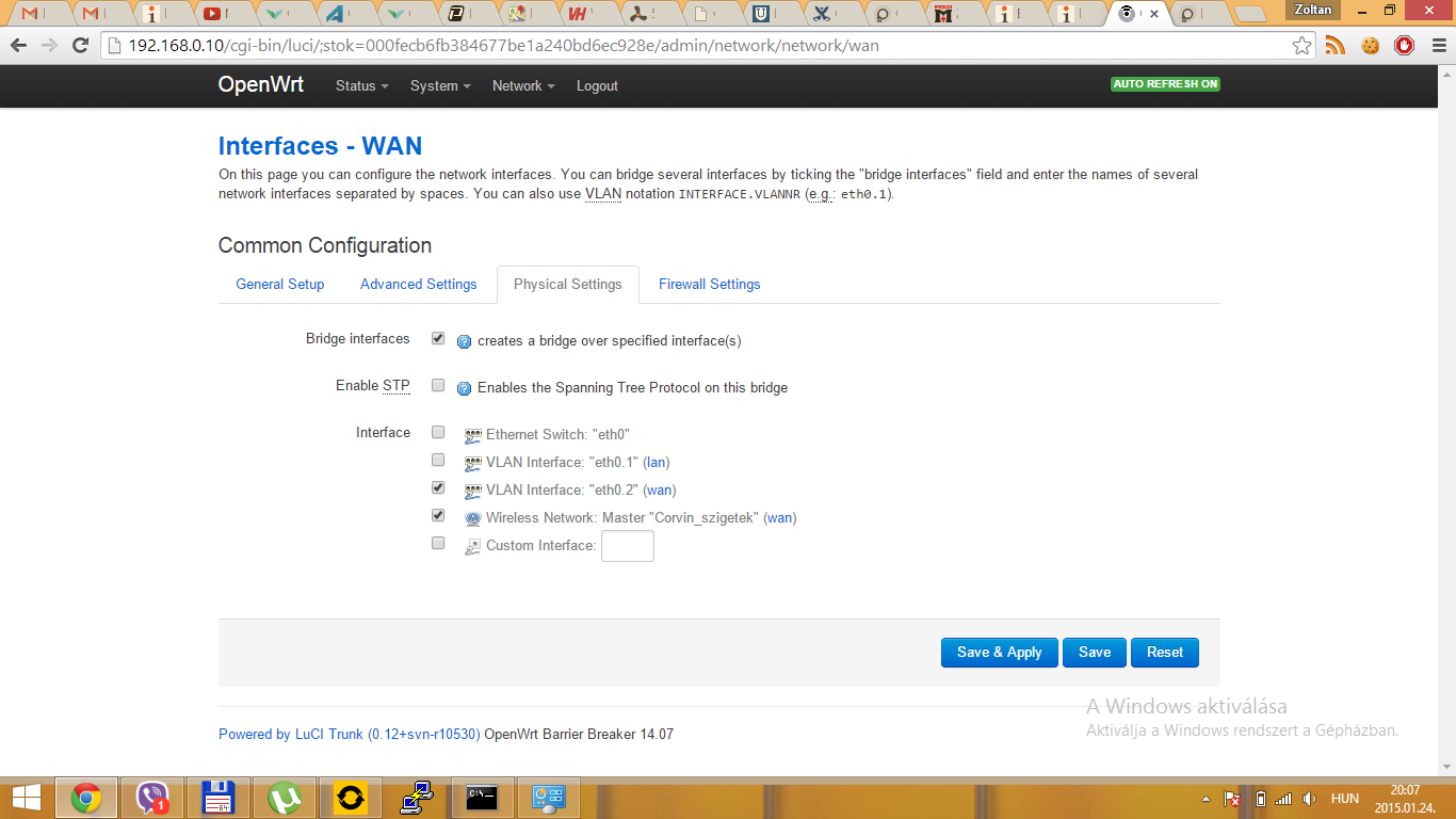

Köszi a választ. Haladtam, de nem sokat. A LAN interface-t átállítottam DHCP ügyfélre, majd a "Mentés & Alkalmazás"-ra mentem, és visszajött az alap oldal, ahol még nem volt átállítva DHCP ügyfélre, hanem Statikus IPre volt állítva. Ezután megint átállítottam DHCP ügyfélre, de nem a "Mentés & Alkalmazás" gombra kattintottam, hanem a DHCP ügyfél mezője alatt látható valamire, talán állomásnév váltás? Nem tudom már, de valami váltás benne volt a szövegben. Elkezdett tölteni, azóta is tölt, már van net a routeren, de a 192.168.1.1 IP nem jön be a Luci. Mi lehet a baj?
Update: hát ez érdekes... a 192.168.1.254 IP-n bejön a T-Home-os rouret felülete. Ez jelent valamit? Valami más IP-n kellene keresnem a TP-Link-et?

Két lehetőséged van:
1. A TP-Link LAN interface-ját DHCP típusúra állítod.
2. A TP-Link LAN IP-jét az elsődleges router IP tartományába állítod és DNS szervernek, valamint gateway-nak beállítod az elsődleges routert. Tilthatod a DHCP-t is, de ezt megteszi automatikusan is, ha indításkor fut az elsődleges router. -

Adott egy TP-Link TL-WDR3600 router, Vargalex FW-vel. Kb. fél órája tettem rá. Egy T-Home-os optikás router mögött van, és szeretném Switch módban használni. A T-s cuccból csatlakozik a kábel a TP-Link LAN portjába. Eddig futotta a tudományomból. Mit állítsak OpenWRT-ben, hogy legyen net a TPLink-en?
SOS!

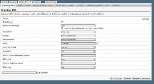

MY2K

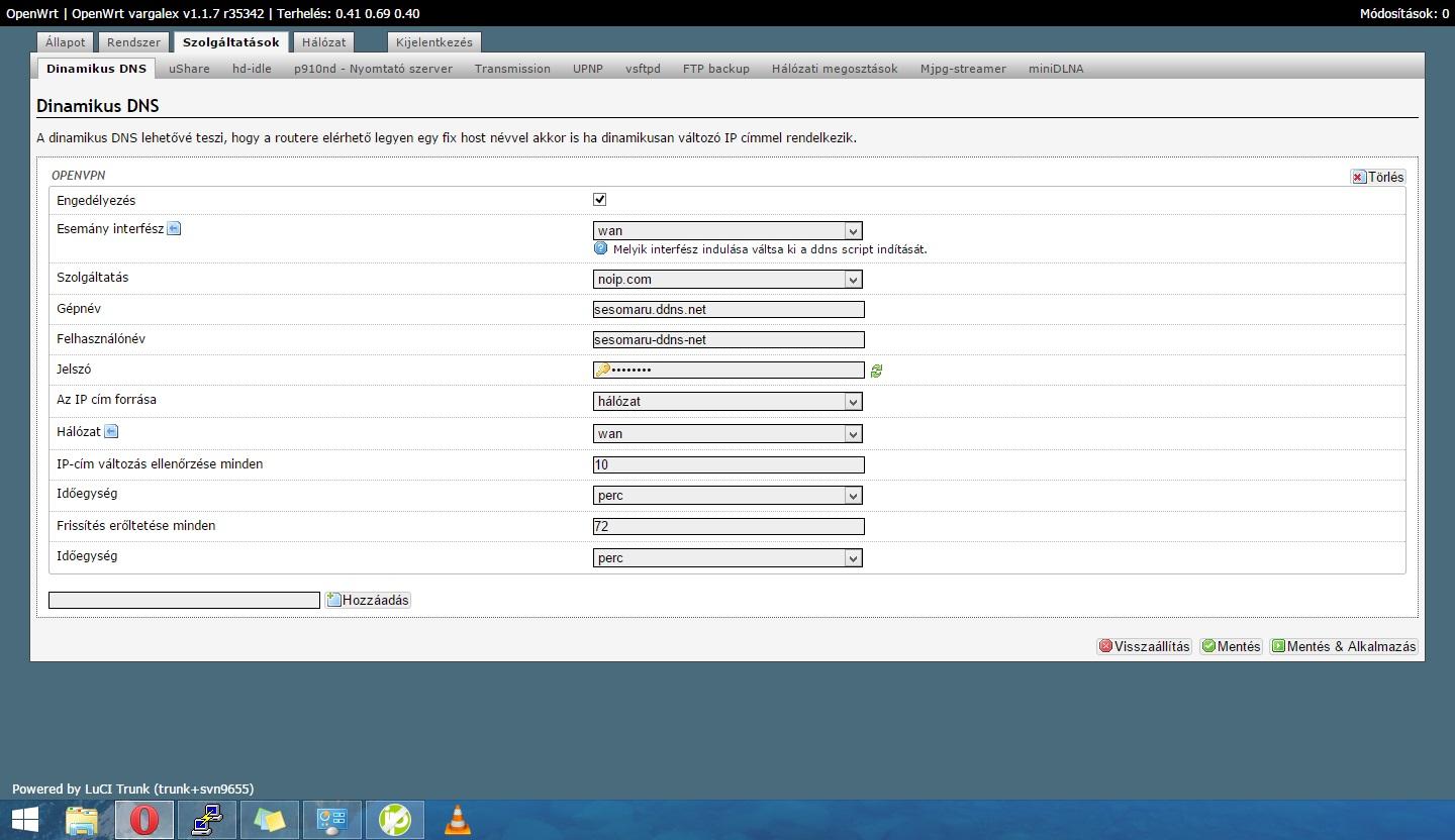

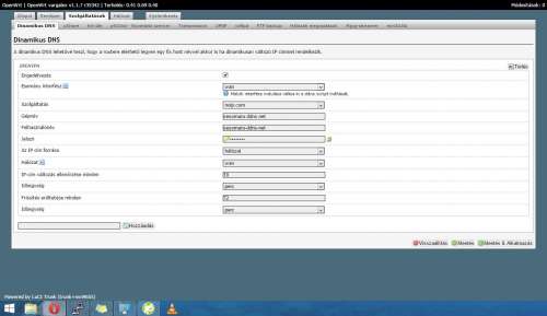

Sziasztok! Meg van nyitva a 80-as port de nem tudom távolról elérni a routert? Kell még vmi plusz beállítás? Előre is köszi! Dyndns van, működik.
sesomaru1989
suste
sesomaru1989
#5540
hibák:
-tűzfal szabályt nem kell módosítani, kivéve, ha LAN IP csere volt
-ddns: ip cím forrása LAN (helyette WAN)
-noip.com -ot nem ismerem, ott nem lehet leellenőrizni, hogy frisített-e, és milyen IP-t? -
sesomaru1989

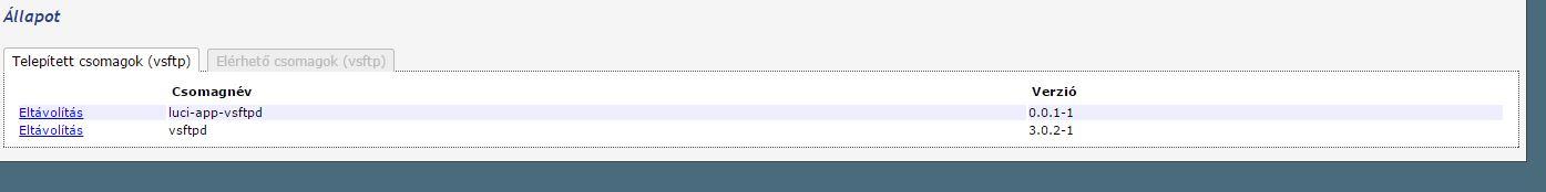

sesomaru1989
#5533
mi az hogy most húztad fel rá???
a vargalex fw-ben benne van alapból a vsftpd (a lucis felületet meg pont vargalex csinálta hozzá)
egyre kevésbé értem, hogy mit csinálsz
és így nem igazán tudok segíteni.... -

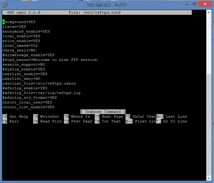

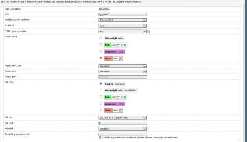

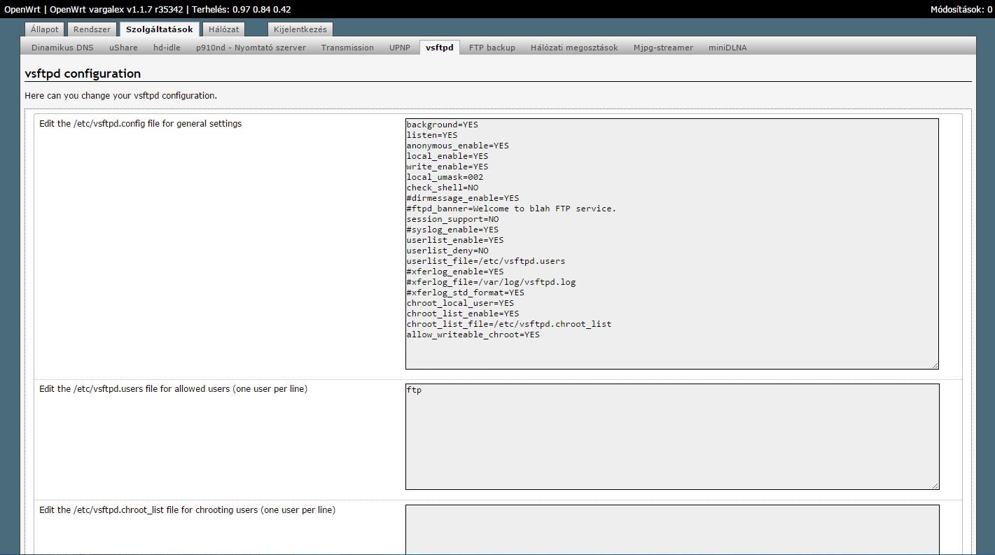

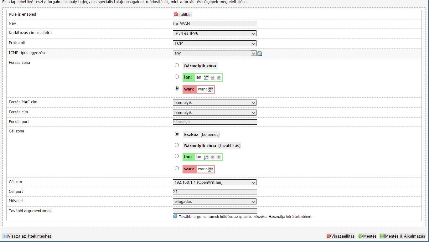

van egy olyan érzésem,hogy te elállítgattad az alapbeállításokat
az ftp beüzemeléshez vargalex alatt csak annyi a teendő, hogy beállítod a 8081-en az ftp felhasználót
utána már megy is, bentről a 21-esen, kintről a 2221-esen -
suste
sesomaru1989
#5529
csak kintről megy a 2221-en
bentről a 21-en kell meghívniezzel indítottál egyébként:
távolról szeretném elérni -

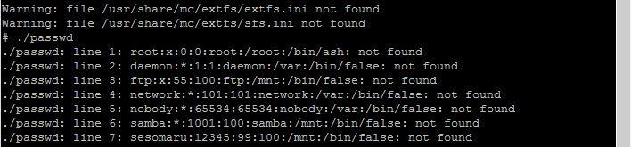

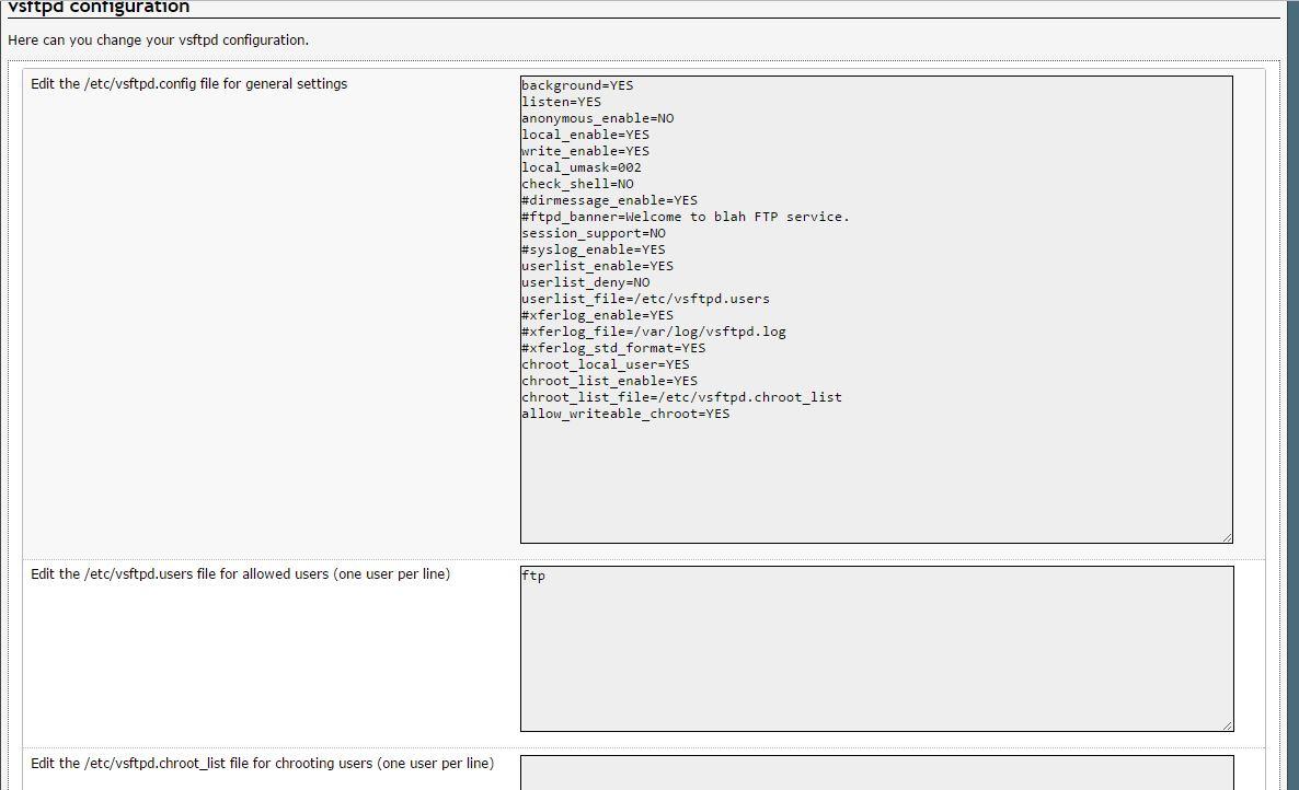

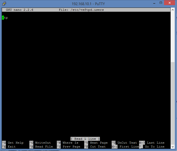

sesomaru1989
Intruder2k5
#5526
Jaaa!
értelek.
Megnézem a logot.
A user hozzá van adva:ftp alapértelmezetként. A képen a userlistben is benne van.
SZtem jelszó nincs hozzárendelve, vagy nemtom. De a 8081 porton már azt is beállitottam szal ötletem sincs.... -

ha vargalex fw-t használsz, és nem állítgatad el, akkor kívülről a 2221-es porton éred el az ftp-t
(a forgalmiszabály átengedi a 21-est, de az egyéni szabályban van rögzítve a 2221->21 -es átirányítás)az "ftp" felhsználónak állítottál be jelszót, és azzal is próbálod?
sesomaru1989
#5525
Mármint nem a vsftpd, az természetes, hogy megy, ha van login ablak, én az autentikációra gondoltam! Jó felhasználónévvel és jelszóval próbálkozol? Ha nem, akkor feltehetően lesz a logban egy hasonló sor...
Jan 26 17:40:56 INT-ROUTER ftp.warn vsftpd[31095]: [testember] FAIL LOGIN: Client "192.168.53.200"

sesomaru1989
#5523
"a bejelentkezési felugroablak elérhető, de a felhasználónév jelszó beírása után sajnos ujra előugrik ugyanez az eblak, mintha az autentikáció nem menne"
És egész biztos, hogy megy? A log-ba nem ír valami erre vonatkozót a vsftpd?
sesomaru1989
FTP-beállításban kérném a segítségeteket, távolról szeretném elérni az itthoni dolgaimat, magát a routert. Sajnos nem oldodott meg a problémám.
Képeket csatolom.A hiba, hogy az x.x.x.x:21 cimen a bejelentkezési felugroablak elérhető, de a felhasználónév jelszó beírása után sajnos ujra előugrik ugyanez az eblak, mintha az autentikáció nem menne.
Remélem tudtok segíteni.
Előre is köszönöm.

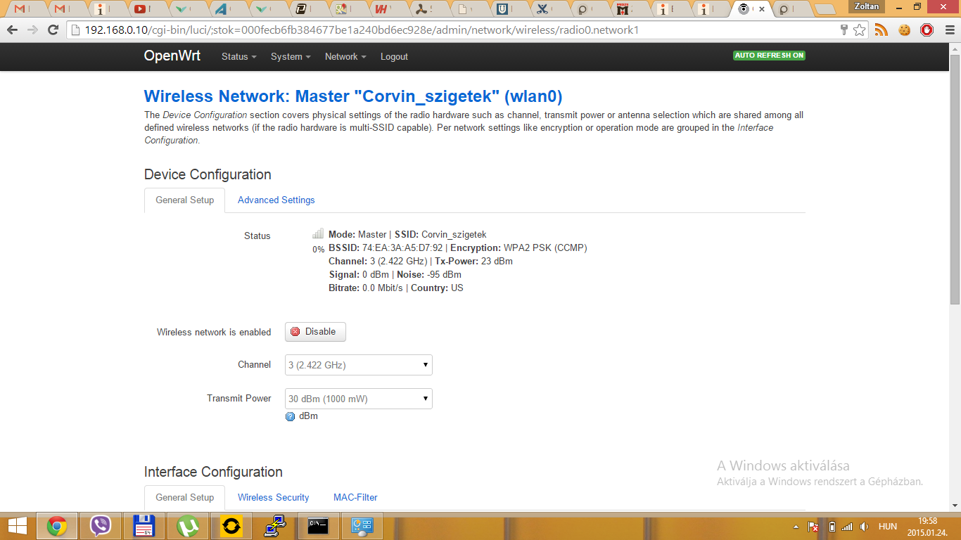

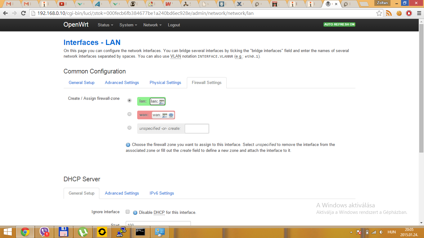

"Ha jól értem, akkor a LAN beállításnál ha átállítom a static ip-t 192.168.1.10-re, akkor ez megjavul?"
Igen. Megjavul.
"Viszont a t-home-os routerben csak 192.168.0.*-ra tudok DMZ-t beállítani."
Korabban irtad:
"A t-home-os router lan portjából a wifi router wan portjába megy a hálózat"Ez esetben a wifi router WAN beallitasanak DHCP Client-nek kell lenni, es igy 192.168.0.x cimet fog kapni a t-home routertol, amit be tudsz allitani a DMZ-nek.

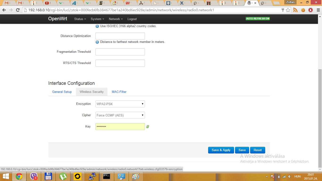

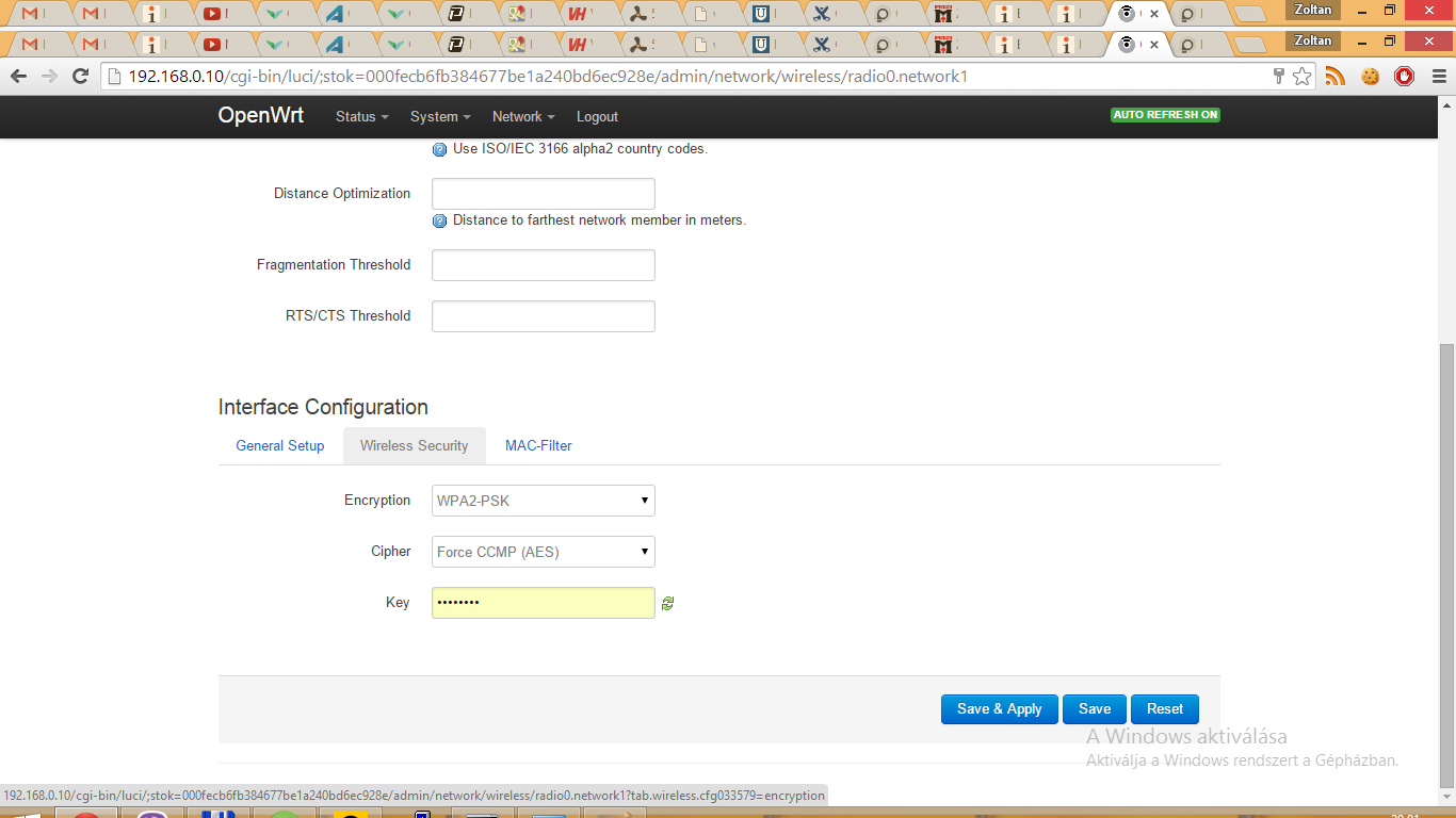

Próbálok configurálni egy tplink 1043-at, de valamiért most csak hálókábelen keresztül érem el, a laptop nem tud csatlakozni wifi-n keresztül a routerre. Mielőtt elkezdem totál elkonfigurálni, inkább kérdezek
A t-home-os router lan portjából a wifi router wan portjába megy a hálózat, DMZ-t beállítottam.
Ilyen a beállításom:
mac address filter nincs beállítva.Köszi a segítséget!

#5507
Nem ártana az fw készítő blogjában elolvasni az fw ismertetését.
-ftp jelszó: 8081-es porton
-forgalmi szabály: luci/hálózat/tűzfal/forgakmi szabályok -
sesomaru1989
Köszönöm a segítséget.
A szabály beállításnak van vmi különösebb buktatója, amit nagyon könnyen el lehet rontani benne?
vargalex féle fw-t használok, ftp-ujratelepitem visszaállítom az eredeti állapotába.
Hülye kérdések következnek, előre elnézést kérek érte.
FTP-nél jelszót hol tudok állítani?
Másik ftp-wan szabály engedélyezése hol történik?Nem vagyok hozzáértő egyértelmű ezért kérdezhetek oltári nagy baromságokat is.
Előre is köszönöm azért.
suste
sesomaru1989
#5505
Ha routeren fut, akkor szabály kell, nem forward, és nem kell bejövő port, és az eszköz a cél.
Ha vargalex fw-d van, akkor inkább állítsd vissza alapra az ftp beállitásokat, és csak ftp jelszót kell beállitani, meg az Ftp-wan szabályt engedélyezni, és már működik is. -
sesomaru1989
Valóban távolról szeretnék ftp-elérést.
Az ftp, a routeren futna, a 3 gépen átírányítás van, root,és sesomaru az a userlist lenne a kép alapján. A vsftp.conf beállításait netről néztem, így az azért olyan amilyen.
suste
Kicsirics77
#5503
Ennyit én is
De:
-miért root -tal?
-ha vargalex fw, akkor az vsftpd beállitást jól elkutyulta (usernek root, átlépési engedély "ftp"-nek, úgy hogy nincs a felhasználók között???)
-hol fut az ftp?
suste
sesomaru1989
#5497
Középső képen mik vannak a 2-3. Ablakban?
3. Kép forward vagy forgalmi szabály? Routeren fut az ftp vagy lanon lévő gépen.
Milyen fw?Nehéz segíteni ha sok lényeges infót lehagysz (hiányos képek),
sesomaru1989
