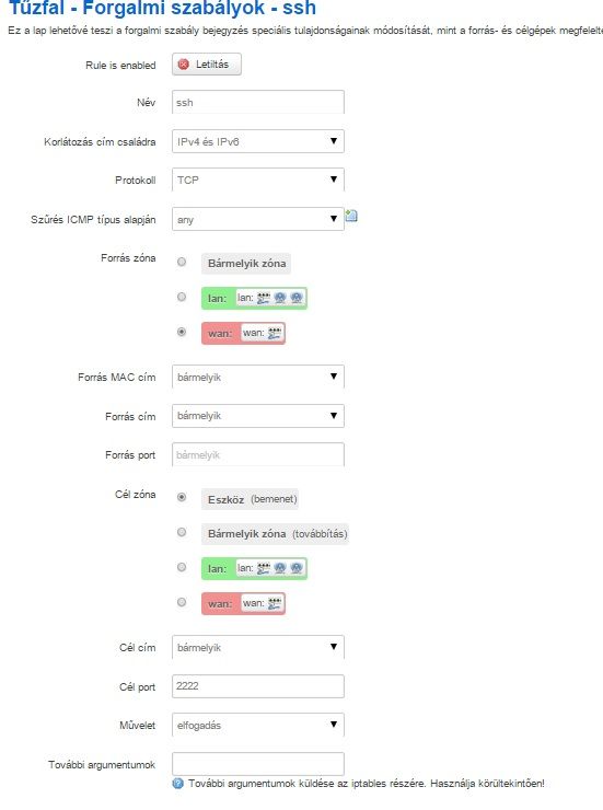

gogi007
#6985
Kell még egy forgalmi szabály, ami pl. SSH esetén a 192.168.1.1 cél IP-re a 2222-es portra érkező forgalmat engedi. De mivel a portot a dropbear-ban módosítottad, így egyszerűbb, ha a port továbbítás szabályt törlöd és csak egy olyan forgalmi szabályt hozol létre, ami a 2222-re érkező forgalmat engedélyezi (cél IP megadása nélkül, hiszen ebben az esetben az a külső IP-d lesz). Persze ez utóbbi csak akkor működik önmagában, ha a dropbear a WAN interface-on is hallgat (alapból igen).

suste
gogi007
#6987
Az SSH átállítást feleslegesnek gondolom, mivel úgyis át van forwardolva, de ettől még működnie kéne.
Nálam SSH alapbeállítással és az SSH-forward szabály engedélyezésével működik rendesen.Nálam is fut webserver, igaz uhttpd és a 8888-on, de a szabály ugyan így van belőve, és az is működik.
Webes portcheck-errel tesztelted hogy nyitottak-e az adott portok és van-e mögöttük szolgáltatás?
gogi007
gogi007

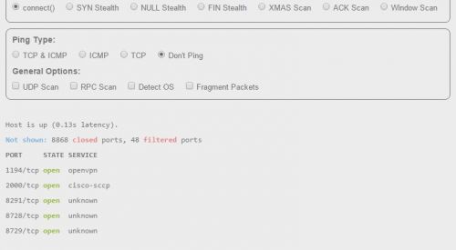

Sziasztok! Még soha nem kértem segítséget fórumon, inkább csak utána olvastam a dolgoknak,de most tényleg nem tudom mi lehet a probléma. Mondjuk nem is vagyok gyakorlot.
Suste-s firmwaret tettem fel a wdr4300-s routeremre pontosabban a : 0.6 -t.
DDNS-t akarok használni amit be is állítottam és tudom is pinggelni,
de rá ssh-ni vagy a belső 8080 portra beállított lighthttpd nem tudom elérni. Port forwarding-m így néz ki.
Előre is köszönöm a segítséget! -

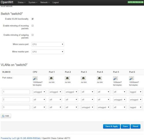

csusza`
Üdv ismét!
Nos, hát kicsit elborult az agyam, mert még hajnalban fél négy körül is a router beállításokkal szórakoztam.
Most, úgy érzem sikerült kicsit kibogózni ezt a dolgot. Csatolok egy képet, kérlek hallgassátok meg a levezetést - tuti elég fapados lesz, de legalább közelebb kerültem a megoldáshoz.Minden egyes leírásban azt találtam, hogy az 1. számú VLAN-on és a létrehozott 3. számú VLAN-on a 0., vagyis a CPU portot kell taggelni, és a kívánt, használt fizikai portokat untaggedre állítani. Ez így logikusnak is tűnik, de az a helyzet, hogy nekem ebben a konfigurációban szétfagyott és kidobott a router állandóan.
Most, már mást nem tudtam kitalálni, megnéztem ismét a 1043ND v2.x felépítésének sémáját, és hát, mondom akkor megpróbálom a másik CPU porton, a 6-oson a taggelést. Láss csodát, megy a dolog.
Firewall settingsnek beállítottam az 1. LAN beállításait a 2.-ra.Így most, 192.168.1.1-et oszt a 3-4 porton (ami ugye az 1-2 a router feliratozása szerint), illetve 192.168.2.1-et az 1-2 porton (3-4 a routeren). Mindkettőhöz társítottam 1-1 WIFI-t is, ott is kapják DHCP-n az IP-t szépen.
Ez így megfelelő megoldás szerintetek, vagy van ezzel valami gond?
