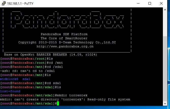

syler123
syler123
syler123
#7596
Beírtam az optionsba a rw, noatime-ot, így sem jó.
blkid parancsra ezt adja.
[root@PandoraBox:/mnt/sda1]#[root@PandoraBox:/mnt/sda1]#blkid
/dev/mtdblock7: TYPE="jffs2"
/dev/sda1: LABEL="Adatok" UUID="0d861ed1-22a7-4849-90d2-f9e0d4da4d93" TYPE="ext4" PARTUUID="1e288183-01"
/dev/sda2: UUID="7f306b28-9f43-4bb7-b8ee-d66570c38862" TYPE="swap" PARTUUID="1e288183-02"suste: te hogyan állítod vissza alapértelmezettre akkor?

syler123
#7593
Hogy érted azt, hogy read only? SSH-n sem tudsz írni rá semmit, vagy csak pl. samba-n keresztül? Ha ssh-n megy az írás, akkor csak a samba userednek nincs oda írásjoga. Ugye ext4 esetén van jogosultság kezelés, de ntfs-nél (legalábbis szerintem linux alatt) nincs.
Ha ssh-n sem tudsz írni, akkor megpróbálhatod, hogy a mount point-nál az optionsba beírod, hogy:
rw,noatime
Persze a defaults-al is mennie kellene.

vargalex
#7592
Reseteli, elvesznek a beállítások, de megmaradnak pl installált csomagok, meg az említett hiba hogy az ext4 fájlrendszert read-only-nak jelzi. Valamelyik csaomag eltűnik, pl transmission, valamelyik meg megmarad. De lehet hogy rosszul emlékszem, de szinte biztos hogy a hd idle csomagot én tettem fel.
De lehet hogy beképzelem, mert a system/software fülön a Free space: 96% (8.00 MB) , az normálisnak tűnik reset után.
Lehet más okozza ezt a read only file system problémát. Hihetetlen mondjuk hogy ntfs-el sikerült megcsinálnom, ext4-el meg nem, amit elvileg jobban kellene szeretnie egy linuxos routernek...
Még egy mappát sem tudok létrehozni a csatolt hdd-n.

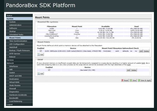

syler123
#7565
hol csináltad és hogy a formázást?
a képen látható csatolási beállítások inkább ntfs partyícióra hasonlítanak (sda5)
gondolom ext4-re egyben partícionáltad (vagy hány partíciót csináltál?????)ki kéne törölni minden arról az oildalról + mentés/alkalmazás, majd reboot, és utána felvenni a mount pointsnál kézzel egy újat, kiválasztod a partíciót: sda1 (és nem a hdd-t: sda), megadod ahova csatolod (/mnt/sda1), és megadod a fájlrendszert (ext4)....
syler123
Viszont olyan gondom van hogy az ext4-et nem csatolja fel bármit is csinálok. Már csináltam rendszervisszaállítást is. Azt sem értem hogy miért lett dev/sda2 a lemez, előtte szerintem de/sda1 volt, így is volt felcsatolva ide, mnt/sda1. Mit kellene csinálnom? Grafikus felületen csináltam előtte is, most ntfs-el sem akar menni. Hogyan tudom ezeket a csatolási adatokat törölni?
Ilyet már csináltam:
mount_root
mtd -r erase rootfs_data
reboot -fNem értem a linux lelki világát, de winscp-vel megnyitva van már itt nekem sda1, sda2... mnt-n belül Üresek mondjuk. Vagy töröljem a dev mappában az sda1, sda2 stb fájlokat és akkor előröl kezdi számozni?

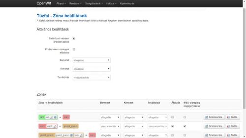

Pont ezért csináld meg factory reset után a switchet majd, a guestet. mert törli a wan zónát, és a guest beállítás innen fogja tudni mi kell, neked...
nah meg az sem mellékes, hgy összebridgeli a lan és wan interfészt íg mind az 5 ethernet portot lanként tudod használni. -

Ez bizony így van. Tettem mindezt azért, mert amikor megcsinálta a vendéget, ugyanez volt a helyzet. Visszaállítottam alapra, de úgy se jó. Ja, jelenleg acess pointként működik az eszköz, tehát nem az ő wan portján megy a forgalom, viszont ez a végleges állapotban is így kell maradjon. Így mik a teendők?
