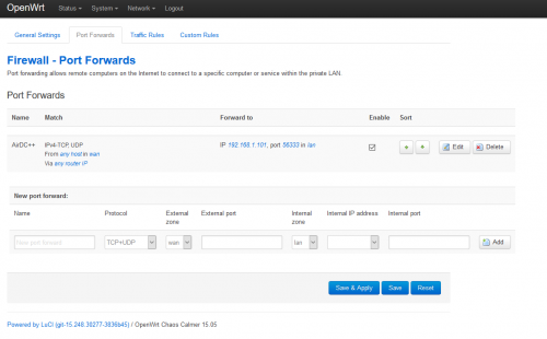

Így minden külső portot arra az egy belső IP egyetlen portjára irányítottál. Szerintem csak egy bizonyos külső portot szerettél volna. A log-ban pedig csak az látszik, hogy UPnP-n nem tud nyitni magának portot. Azt ki is kapcsolhatod a kliensen, mert a tűzfalon manuálisan nyitod.
Archttila

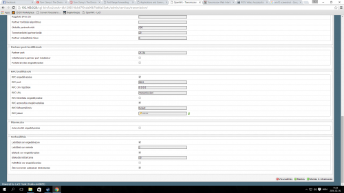

Srácok mit csinálok rosszul? Portot szeretnék nyitni egy kliensnek de az istenért nem akar összejönni:
WAN=PPPoE
LAN=PCKliens LOG:
[18:11:20] Connectivity (IPv4): Port mapping: Failed to map the Transfer port (56333 TCP) with the NAT-PMP interface
[18:11:25] Connectivity (IPv4): Port mapping: Failed to map the Transfer port (56333 TCP) with the Windows UPnP interfaceJó közben rájöttem, tárgytalan
Be kellett pipálni a manual router configuration mezőt...

De ami a legfontosabb a torrenthez, hogy mik a szükséges portok, amiket forwardolni kell? Azt hol lehet megnézni?
Talán ez?És még egy kérdés. A DLNA szolgáltatáshoz is csinálni kell valamit? Nem jön be az a pingvines ikon, ha érthető mire gondolok.
