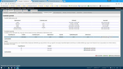

Itt a teljes képek. Lehet az a gond, csak USB portról kapja az energyt? Adjak külön tápot Neki?
A másik amire gondolhatok, hogy be van pipálva, higy tetlenseg utan kapcsolja le a vinyot.
Transmission sebesség korlát 600/30, csak 10 megás netem van, peerkorlát az alapbeállítás.
Az ellenőrzést hogy kell leduttatni? -

#9687
Milyen fájlrendszert használsz? Remélem ext4, valamint eléggé úgytűnik a sok usb resetből, habár levágtad a log 99%-át, hogy le-le szakad a vinyó is. Egy fsck ellenörzés lehet nem ártana a HDD-nek.
Valamint transmission sebesség, milyen korlátozásaid vannak peerek számára/sebességre/fel-le töltési szálakra?

normál esetben nem szabadna magától elfogynia, csak akkor ha telepítesz csomagokat vagy connfigokkal töltöd meg
egyébként jellemzően akkor szokott elfogyni, amikor leszakad a háttértár és a torrentek a flashbe kezdenének töltődni
persze lehet növelni az overlay-t is, ha a formázásnál a 3 partíciós verziót választod....
de ugye ha leszakad a hdd/pen, akkor ez is megszűnik (olyan mintha kirántanád a "C" meghajtó a windows alól)azt nem értem, miért nem volt jó a resetgombos visszaállítás neked

Értem, de elvben akkor nem szabadna elfogyni a helynek rajta. Használtan vettem a routert, gyári fw, én raktam rá a rendszert. Most nyomtam rá egy alapbeállítást, azóta 5 perce csak pörög a karika, hogy:

overlay nem a ram része, hanem a flash, ami 8MB, és magától nem lesz több, csak ha kiforrasztod és raksz helyette nagyobbat
a hdd az igazi, csak lehet kell neki plusz táp

próbáld meg pc-n formáznia másik probléma meg az hogy elfogyott a hely az overlay-en

Vargalex 1.1.7, egy 16 gigás pendrivet dugtam rá próba gyanánt, semmi nincs rajta. 2 partícióra formáztam, egy 128 megás SWAP partíciót, a többit tárhelynek. Elvben formatálás után magától fel kellene csatolnia a tárhelyet.

A csatolási pontok oldalon kiválasztom a megelelő partíciót, mindent elmentek de nem csatolja fel. Mi lehet a gond?
/mnt-be csatolnám, nem jó? -

Nos letölteni letöltene már szerencsétlen, most meg ez a baja:
Error: Unable to save resume file: No space left on device
Szval nincs elég helye szerencsétlennek.
Nem csatolta volna fel a pendrivet? Elvben leformáztam.
Tényleg bocsi fiúk, ebben az Openwrt-ben, Vargalex firmwareben abszolút kezdő vagyok, de hamar tanulok
