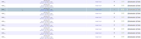

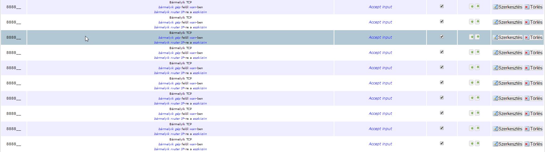

sziasztok
nem fér a fejembe.. fogalmam sincs mit csinálok rosszul, vagy mi marad ki, de nem tudok portot nyitni. jelenleg így néz ki a rule:
IPv4-traffic
bármelyik gép felől wan-ben
bármelyik router IP-re port 51413-nél a eszközöntransmission egy wr1043nd v2.1-en futna CC 15.05.1 alatt, annak is be van állítva a port, plusz upnp letiltva. mi a fene nem jó?
köszi!

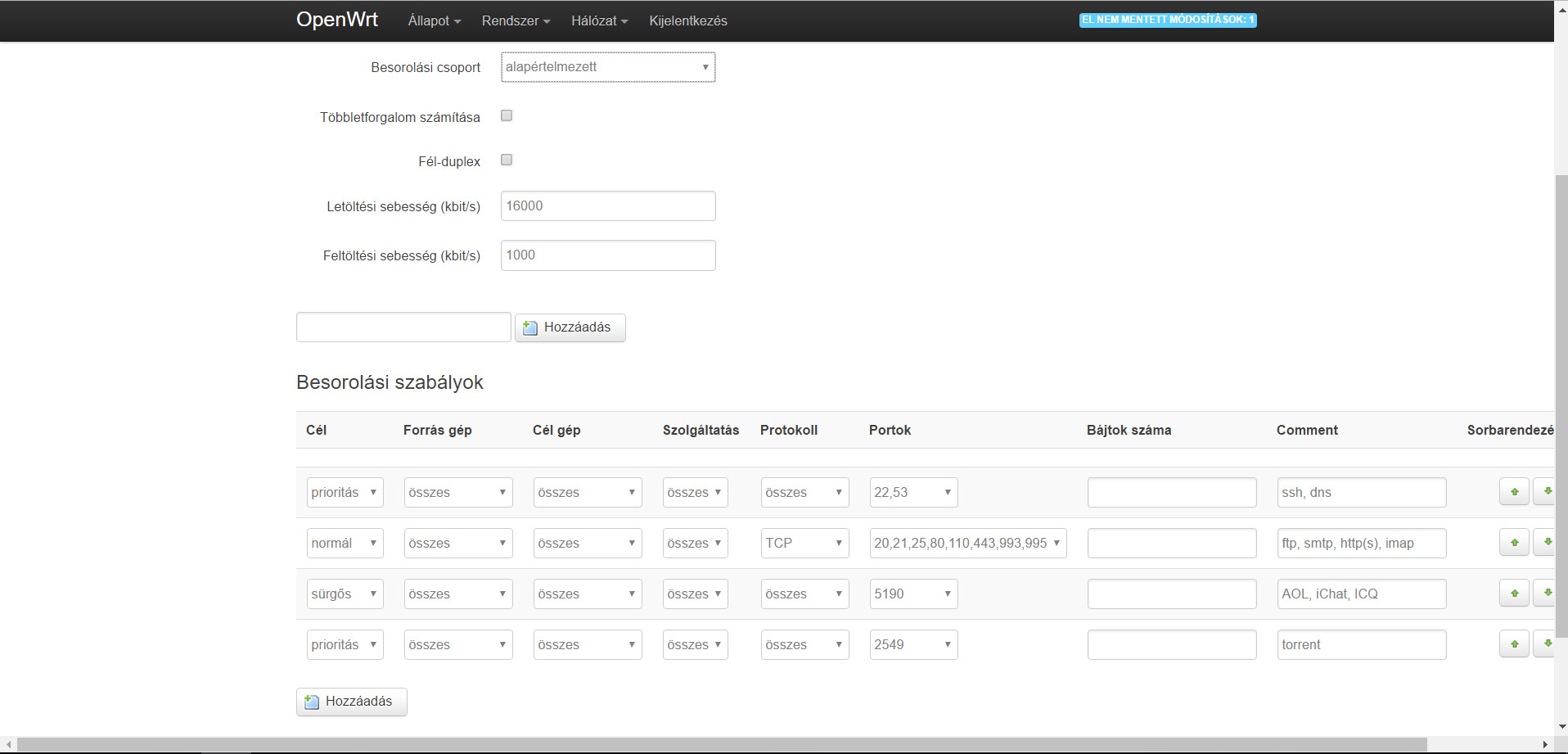

elsőre csak engedélyezd a qos-t az alapszabályokkal, és próbáld ki
max vegyél fel egy alacsony prioritást a torrent portodnak különa konkrét dinamikus sebességszabályozás nem egy egyszerű dolog....

Nemrég telepítettem az openwrt-t a routerünkre. A cél az lenne, hogy a torrenteket minden gépen fix portra állítom és azt a portot a legkisebb prioritással kezelje a router. Tehát ha a routeren bármi más adatforgalom megy, a torrent max 1Mb/sec sebességgel menjen. A Luci és a Qos fent van. Ezek segítségével kéne megoldani, mert konzolon nem igazán megy. Hálás lennék ha valaki leírná mit és hogyan állítsak be. Ha esetleg nem Qosban kell állítani, hanem más bővítményben az sem baj, csak menjen a dolog.

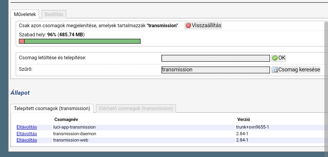

Nyaron vettem egy 500gb-s 2.5" hddt.
Ment nalam osszesen 76napot, ezalatt kb 2000 leallas/indulast csinalt az en felhasznaloi szokasaimmal es 10percre beallitott hd-idlevel, amit igy hirtelen soknak tartok, de lehet megsem olyan nagy szam.
Most lecsereltem egy 1tbs wd10jpvx vinyora, amit szeretnem hogy sokaig szolgaljon.
A torrentezes nem olyan intenziv, napkozben nulla, max este filmnezes kozben, neha ejjel. -
