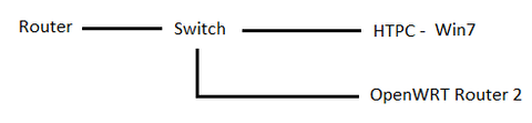

Sziasztok. Érdekes jelenségre lettem figyelmes, és nem tudom természetes-e.
Adott egy Tplink N750 Vargalex-el, egy 2.5-ös vinyó van rácsatlakoztatva, külső táppal (egy usb kábelt adtak hozzá tápnak, az van egy 5V/2A-es töltőfejbe csatlakoztatva.
Nos ha kihúzom a tápból a routert, nem kapcsol ki, csak ha a vinyót is kihúzom a tápból, vagyis usb-n keresztül kap áramot. Ez természetes?Másik. Adott az alábbi hálózati kapcsolat. Fix IP kiosztva.
Nos az előző Openwrt-s routerral, ami ugyanígy volt kötve, ugyanoda került a hálózatban mint az n750-es a HTPC-s gépet a WOL funkcióval símán felébresztettem. Most se az Etherwake (szórás minden interfészen), se a WOL opcióval nem ébred a gép. Semmi beállítás nem változott, belső/külső hálóról egy magic csomaggal fel tudom ébreszteni a gépet egy másik programmal, szval a win beállítás helyes
Egy alhálón van az egész, a Router1 IP-je 192.168.0.1, a Router2-é 192.168.0.2, a Winws gépé 192.168.0.111. -

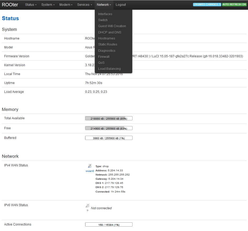

vizimento
Ezt az instrukciót kaptam:
TP-Link-ben legyen DMZ-ben az Asus WAN IP címeHol/hogy tudom ezt beállítani a ROOTer-en (842ND)?
Asus wan címét már kilestem. -

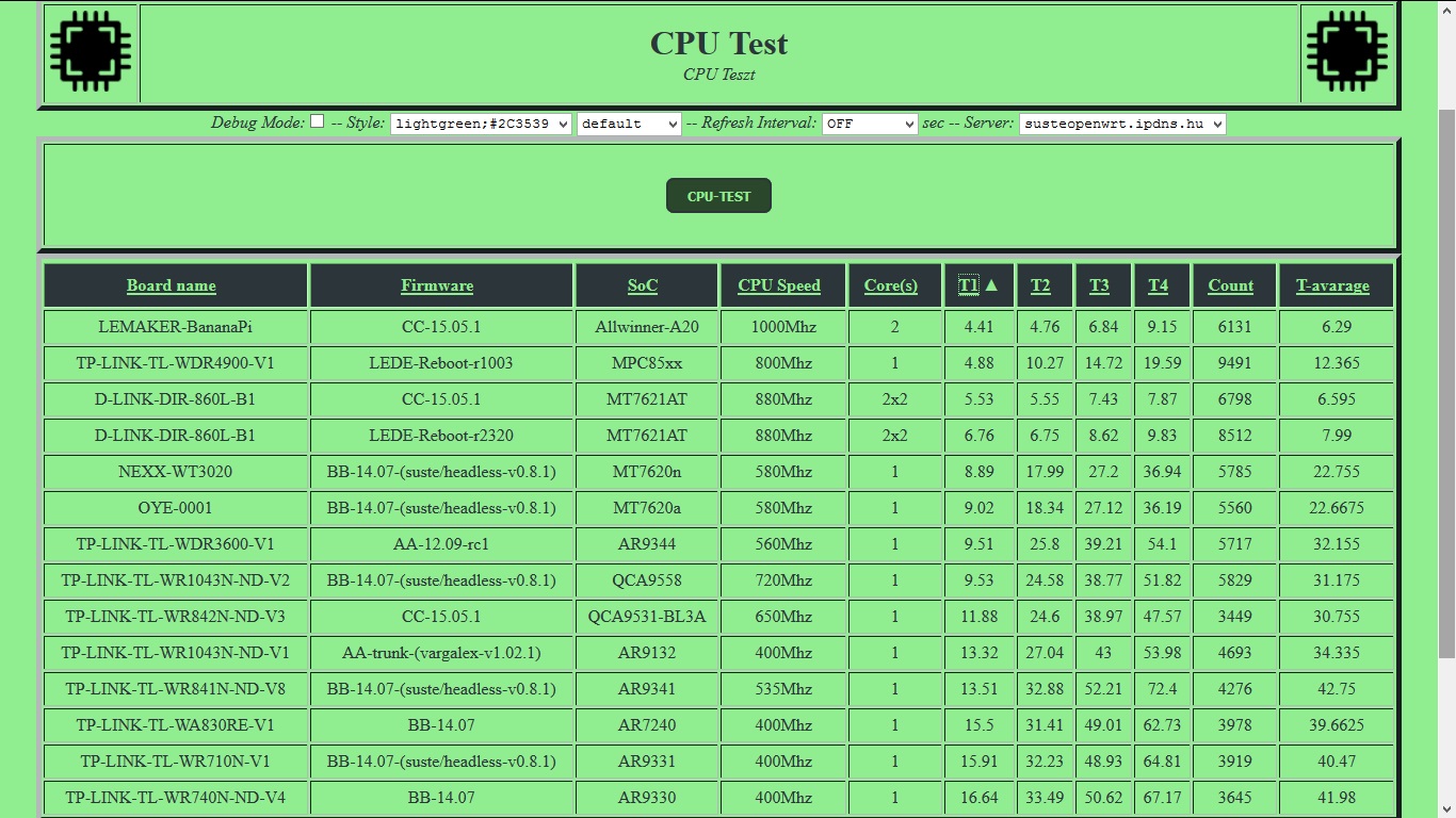

A héten vargalex -szel tesztelgettük kicsit a routereink processzorait.
Annyira belemélyedtünk, hogy csináltam egy webes felületet hozzá, ahol nagyon könnyű a teszt futtatása, és az eddigi eredményeket is mutatja.
Jó lenne ha tudnátok adni pár adatot.
Készült egy mentés amit akár luciban is fel lehet rakni, és utána elérhető lesz egy ilyen weboldal:
Vagy lehet közvetlenül SSH-n is tesztelni:measure() {

echo $szamA táblázatban lehet oszlop szerint sorbarendezni, így jól ki lehet elemezni a különbésgeket.
A teszt eredményt ha elküldi valaki nekem, akkor berakom a táblázatba.
Ilyesmit kell visszaadnia a weboldalnak és SSH-n is: (a lassabb routerekkel eltart egy darabig!)D-LINK-DIR-860L-B1

Adott egy Asus RT-AC56U tipusu router. Eddig gyári szofttal használtam, és tökéletesen meg voltam vele elégedve.
A probléma ott kezdődött, hogy ahol lakok vezetékes net max 10Mbps érhető el. Ezt cseréltem (volna) le korlátlan mobilnetre, amin a 4G-nek közsönhetően sokkal nagyobb sebesség érhető el.
Egyből gépre kötve jött is a sebesség, de routeren keresztül egyszerűen nem. Kiderült, hogy nem támogatja a router az adott 4G modemet (D-lint DWM222). Természetesen próbáltam custom fw-ket is, meg mindenféle beállítást, az Asus supporttal is próbálkoztam, de nem sikerült megoldani.
Ekkor jött egy 4G modem csere egy olyanra ami már rajta van a kompatibilitási listán (Huawei E3272). Ám meglepetésemre ezzel se jött routeren keresztül, csak 15-20Mbps, míg közvetlen a gépre kötve 65-95Mbps.
Asus support ugyszint nem tudott segíteni, és kiderült, ez egy ismert probléma az Asus routerek körében, és persze megoldás nincs rá...
Ettől függetlenül tovább próbálkoztam, és találtam is egy módot, ahogy routeren keresztül is jött a normál sebesség: "Of Modems and Men" fw.
Ami miatt most ide írok, hogy ez tudtommal OpenWRT alapú, és kifogott rajtam a beállítása.
Hol tudom a wifit bekapcsolni és beállítani?
Hol/hogy/mit kéne beállítanom, hogy a rácsatlakoztatott HDD-t hálózati meghajtóként lássam? (ahogy a gyári fw-ben működött is) (USB3 porton van)Köszi a segítséget, és bocsi a hosszú hsz-ért.

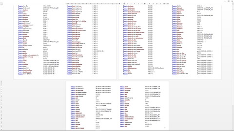

Sziasztok, számomra a csomagok frissítése még nem teljesen tiszta. Security vonalról jövök, szóval pl. ez erősen érdekelne:
root@OpenWrt:/etc/config# opkg update
root@OpenWrt:/etc/config# opkg list|grep dropbear
dropbear - 2015.67-1 - A small SSH2 server/client designed for small memory environments.Ezzel szemben a legfrissebb verzió a 2016.74: https://matt.ucc.asn.au/dropbear/
Oké, értem, senki sem csinált belőle OpenWRT csomagot, ezért nem is érhető el frissebb a csomagkezelővel. Akkor ha pl. ezt frissíteni szeretném, nyúljak a manuális fordításhoz, telepítéshez? make, gcc, stb? Vagy hogyan?
