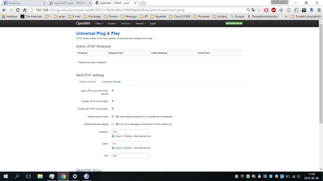

igen, bittorrent fut a háttérben, de... a bibi... gyári tplink jelzi annak ellenére hogy a dlink-en is fut az upnp szolgáltatás, egyedül a 15.05 openwrt nem jelzi
nekem most így fest a hálózatom
isp-tplink(openwrt)-dlink
a dlink dchp-n keresztül kap ip címet és netet a tplink-től...
de mint írtam, a gyári tplink is meg a dlink is ugyan jelzi az upnp-ben, de csak az openwrt upnp appja nem jelzi....
