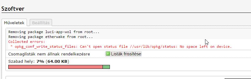

Melorin
Mitől lehet az, hogy bármit változtatok a luciban, nem marad meg a változtatás? Pl. hiába kapcsolom ki a transmissiont (pipa kivétel az engedélyezésnél) vagy a miniDLNA-t, a mentés és alkalmazás után ugyanúgy ott a pipa a négyzetben.
szerk: Lehet, hogy annyira kevés a helyem, hogy még állítgatni sem lehet?:

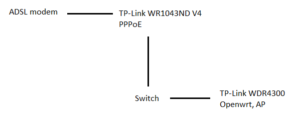

És mik az IP címek (bár az eddigiekből sejtem)? A switch az manage-elhető, vagy csak egy egyszerű eszköz? A WDR4300 LAN-ja van a switch-re kötve? Mi pontosan a tűzfal config? A VPN külön zónába került?
vargalex
Headless
kovbandi82
#9947
Cél hálózat: 10.8.0.0
Subnet mask: 255.255.255.0
Default gateway: 192.168.0.2Lehet router reboot is kell nem tudom
Headless
kovbandi82
#9945
A fő routerben a statikus route engedélyezve van? Úgy emlékszem megcsináltam azt is de képet mutass róla.
Headless
kovbandi82
#9943

Olyan kérdésem lenne, hogy van-e tippje valakinek, hogy miért nem érem el egyik routeremet vpn alól.
Nos Headless megunva a bénázásomat beállította a VPN-t Nekem, hála és köszönet érte
A Vpn szerver router AP módban van, nem Ő a fő router. Sikeresen rácsatlakozok a vpn-re, látom minden megosztásomat, a belső ip-n elérem a vpn szerver routert (192.168.0.2), de a fő routert nem (192.168.0.1)
Biztos van neki oka, csak nem tudom mi, ha elvben 1 alhálózaton vagyok vele, amint felcsatlakozom a vpn-re. -

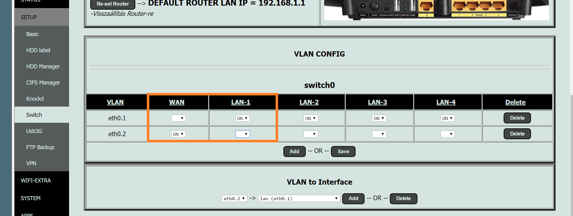

Inkább luciban hozz létre egy másik wan interfészt, mint hogy copy pasteled a konfigot, mert nem fogsz valamit átirni valamit, amit kell. De amúgy igen
Headless
kovbandi82
#9922
nagyon nem
Először adj hozzá egy új vlan-t ott a gomb... majd ahhoz rendeld hozzá a lan1-et majd utána hozz létre egy másik wan2 interfészt a wan-hoz hasonlóan (luciban) és ahhoz rendeld hozzá az eth0.3-as vlan-t.
