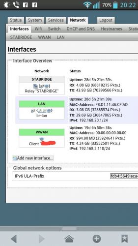

@Suste : Tényleg nem megy, ha nem teszed egy zónába. Amikor létrejön a wifaj kliensként, vagy WDS-ként (AP-ként nem is néztem perpill), akkor alapból a wwant adja neki, az meg nem LAN. Az a fura, hogy zónák közti "mindent accept, mindent forward mindenhova" sem továbbította a csomagokat.
Nekem sem jutott eszembe, hogy egy zónába kéne tenni, mert azért van a forward, azért van a relayd...
@Headless : Hát, amikor már sehogyan nem ment, akkor persze, hogy elkezdem próbálgatni, mikor mi történik
A gáz inkább az volt, hogy hol ment a WDS, hol nem, stb., és nagyon félrevezető jelenségek voltak.. Az eddigi PC-jellegű gépeimen nem volt egy nagy ügy megoldani, hogy az összes hálókártya között legyen továbbítás, ezen meg nem értettem, miért nincs. (Pl. mert sokszor csinálok olyat, hogy a gép 2. hálókártyáján lóg egy tesztelt eszköz, ami a gépemről kap IP-t, esetleg bootol TFTP-vel, és ezek a 2. kártyán vannak kiengedve - ezeknek utána néha látni kell a hálót is, egyszerűbb volt mindent továbbítani.)Wifi join : Talált, süllyedt

Miért lenne a wan zónában? Ha létrehozol egy if-t az z9na nélküli lesz alapértelmezetten. A script azért van így mert a sima repeaterhez kell a wan zóna és azt a client részen hozza létre, de relayd-hez felesleges. És értelmetlen is a wan zóna "üres" semmi nincs ami oda kapcsolódik, csak rgy valami megy be, de az ki nem jön sehol. De mindegy. Hcl össze vissza próbálkozott, neki a lan wwan if nem volt egy zónában. Teljesen más tészta, csak poénból töröld ki az egyik klienseden a wwan zónát, ugyanúgy menni fog.

hidd el, úgy nem megy! ahogy hcl -nek sem ment....
régebbi verziókban még ment, még BB előtt
aztán BB-vel már megküzdöttem én is vele....nem ment a leírás szerint....aztán valahol láttam egy konfigot... -ha jól emlékszem
a lényeg az, hogy amit a mi scriptünk csinál az a jó, és úgy működik is
meg most már hcl -nél is

option network 'wwan'Mert ugye a WAN zónában van alapból a WWAN interfész amikor kapcsolódik.
És itt maradnia is kell. De ezt luciban nem engedi, ha LAN zónába is berakod... -
Headless
Mi értelme betenni két zónába? Ha a lan-ba teszed akkor a wwan zóna teljességel felesleges. Sose néztem azokat az uciconfigokat, amiket a relayd csinál de ennek semmi értelme. Akkor a wwan felesleges.
És wikiben sem írnak semmilyen második zónát, csak lan-t használják...[link]

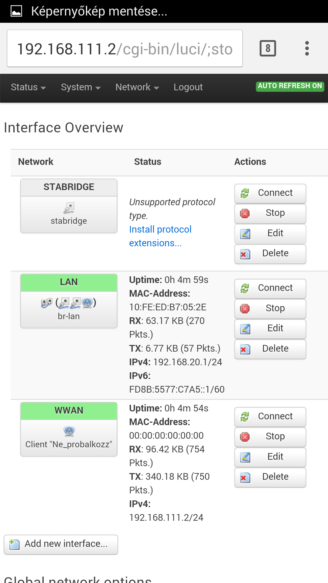

Adott egy TP 841, amin USB-n lóg egy tárhely, azt el lehet érni Samba, FTP, www-n. Ez a lényege.
Más fw-el nem megy, csak ezzel, legalábbis amíg nem tudom rápróbálni a másik 841-re a MR3420 fw-t vagy forgatni egyet. Szóval más fw nem megy rá most.
Jó lenne, ha ezt a cuccot nem kéne bekábelezni, úgysem a wifi sebessége figja vissza, tehát jó lenne wifin behúzni a hálóra.WDS csak úgy jött, hogy azt mondtad, nem megy a gyári firmware-s gateway routerre, és hát megy. Kliensként kb. ugyanazt csinálja, de akármit csinálok vele, nem tudok bemenni a wwan felől a routerre. Ha kábelen be van kötve a router, akkor lehet pingelni a wifi interface-t, de csak akkor
A wifi amúgy DHCP-n kap IP-t, de lehet akkor átnyomom a router IP-jét is DHCP-sre (az most fix).
A forwarding amúgy nem volt jó, de benyomtam mindent acceptre, lan-wan (wwan) oda-vissza forwardol mindent, és nem. (Masq és MSS kinyomva.)@suste : Jó lenne a relayd, és egyszer mintha ment is volna, de azóta sem. akkor volt, hogy átmentek a csomagok a lan felől a wwan irányába, de a wwan felől semmi.
Headless
Nem azért de ha most a wds-el próbálkozol, akkor nagyon rossz felé jársz, mert ott nincs wwan zóna/interfész. Ott egyetlen egy zóna és interfész van (lan) azon van a wds ügyfél wifi, valamint ha kell a továbbszóró wifi, persze helyesen beállítva statikusra, wifi meg azonos.
Mégiscsak inkább suste mentésével kéne próbálkoznod egy factory reset után, mert ezt már összevissza kutyultad, jobb tiszta lappal kezdeni.

Ez most nem routerként fog funkcionálni, hanem "szerverként". tehát az lenne a cél, hogy egy (vagy csatolónként egy) ip-n el lehessen érni.
Most az a helyzet, hogy kábelen megy, de wifin semmit nem csinál. Se nem továbbít, se semmi. (A WDS ettől függetlenül megy, csak a kliensek nem érnek el semmit rajta keresztül, de a kapcsolat megvan.)
A tűzfal wwan-lan forwardot próbáltam, kb. az az alapbeállítás is. Nem csinál semmit. -

Kb. az az eset, hogy a wan (wwan) felől lehessen elérni úgy a routert, mintha lanról tenném.Relayd már felkerült, a leírás azt mondja, hogy a stabridge IP-jét állítsam be arra, amit a wifi is kap; na akkor ugyanúgy nem működik, mint előtte

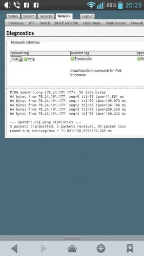

Mondjuk a routerről tudok kifele pingelni, ha ping -I wlan0 cím , de se kliensről se kintről nem érhető el a router wifin. Kábelen sima.Amúgy @headless : WDS ha egyszer összehozza, simán megy a gyári fw-s TP-linkre, legalábbis a routerről már csomószor tudtam pingelni a fő routeremet, meg a Lucin is látszik, hogy összehozta a hidat.
Marad a repeater, miután csak ezzel a fw-vel megy az USB, ami rajta van.
Közben leesett, hogy ha másik géppel nyomulok rá kábelen, akkor elérem a "szerver" routerről a saját hálómat, de visszafele nem.Csinálok a wifinek egy külön hálót, és forwardolok mindent a LAN felé...@headless : A 741-esen gyári fw van (még...
