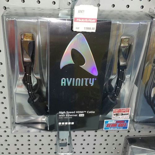

A sokat emlegetett HDMI kábellel kapcsolatban kérdeznék, hogy az alábbi kábel tekintve, hogy 1.4-et ír így a 3D-t átküldi plusz 4K-al kompatibilis?
Segítségeteket előre is köszönöm!

Ezt, ethernet-tel van, ami nincs feltüntetve.

Avinity nagyon jó! Bár High End Edition köti össze a Blu-ray lejátszómat az erősítővel, a többiből is volt nálam tesztpéldány, mindegyik megéri az árát.

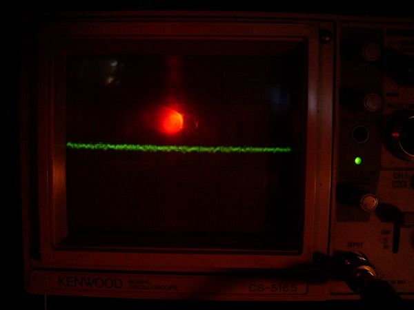

2.5A üresjárati?
0.18Vnál jobbak pl a seasonic PCs tápok ,miközben csúcsra vannak járatva. Konkrétan, amiket néztem mind 50mV alatt vannak 50A áramig.
ez egy igen gyenge táp, vagy túl van terhelve. 2.5A az azért nem üresjárat.
szerk. üresjáratinak én a szinte nulla terhelést nevezem. és oké, h 35Wra hitelesítették, de a cucc mögötte mennyit vesz fel? lehet,h 5W körül, és akkor azért jobb a helyzet. bár akkor is hulladék tápnak vélem.

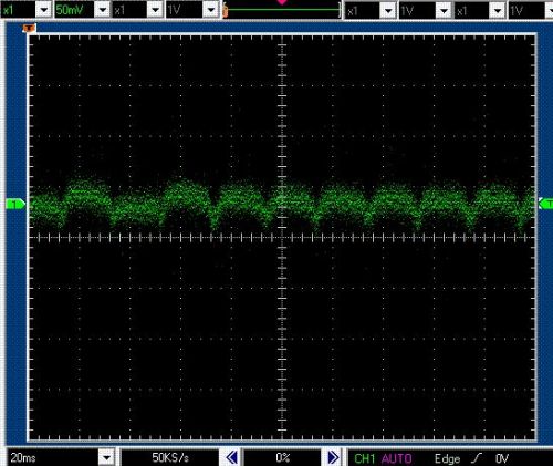

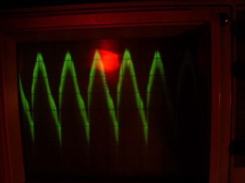

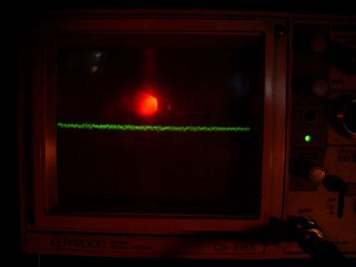

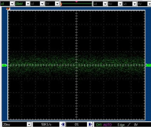

Benne van a leírásban, 2,5A üresjárati terhelés 5V-on
A gyári kapcsolóüzemi táp pulzálásának mértéke kiszámolható, mint írtam, a scóp beállítása 1 mV/osztás, tehát +18mV és -12mV.
A gyári kapcsolóüzemű tápegység hivatalosan 35W-os terhelésre van méretezve.(#116120) xxlongikaxx
Mint írtam, igen. -
robi-k
Ha már egyszer tápminőségről folyik az eszmecsere, akkor én is bele-vau-vau
Egy igen drága lejátszóban lévő gyári kapcsolóüzemű tápegység által a +5V feszültségen kiadott zaj mértéke és felharmonikusok nagysága (5V, 2,5A terhelésnél, 1mV/osztás):
Ugyan abban a készülékben egy új lineáris tápegység által a +5V feszültségen kiadott zaj mértéke és felharmonikusok nagysága (5V, 2,5A terhelésnél, 1mV/osztás):
Mint látható, nem véletlen, hogy hallható különbséget okoz a tápegység csere, hiszen egy jó táp által nagyon nagy mértékben csökkenthető a tápfeszültség pulzálása és ami a legfontosabb, a felharmónikusok mértéke.
