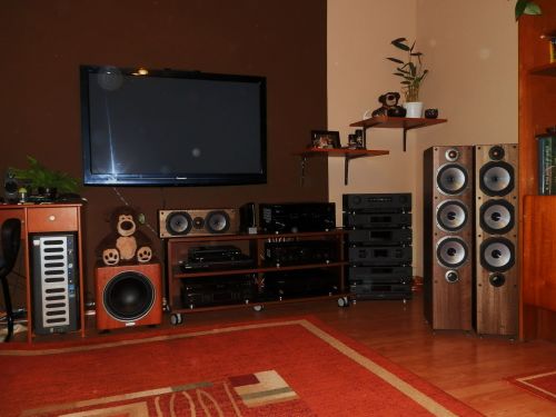

Csabroncka
#116951
Az állványon bal alul egy marantz st4000 tuner és a Dune HD Base 3.0
