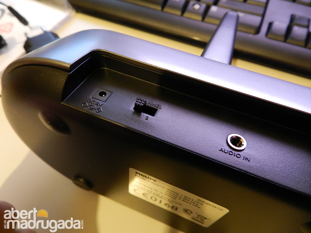

Szeretnék egy ilyen erősítőre vezeték nélküli fülest kötni, pontosabban annak dokkolóját. Az előlapi kivezetést nem preferálom, kilóg a szerkény síkjából a kábel, ha bedugom, ajtót nyitogatni kell, stb, tehát fix megoldást keresnék. Miként kössem rá a dokkoló-jeladót? Erről lenne szó, használatára akkor kerülne sor, ha a család alszik, és a TV/mozi/konzol/lejátszó hangját szeretném a magamévá tenni
.Vagy az legyen a megoldás, hogy a TV sztereókimenetére kötöm a jeladót
