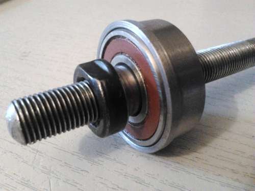

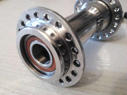

1.Kirepedést meglátjuk->azért tesztelem majd holnap.
2.Igaz,hogy sok munka volt, de EZT én találtam ki és én csináltam. Van iparis agyam, de azt nem én csináltam...Kipróbáltam és sikerült.
Azóta is gurul,megy és sikerélményem van. -

20km után kireped a ragasztó a francba.
Szóval az agyból a csészét kivetted, és annak a helyére lett egy a csapágy fészek bepréselve?
Innentől kezdve ezzel annyi munka volt, hogy jobban jártál volna ha veszel egy iparis első agyat.
Olajjal feltöltésnek nem látom értelmét. -
error(HUN)
Ma vettem speciális ragasztót,kétkomponensű alu (Diamand) epoxi alapú.Beragasztottam a pedáltengelyt->holnapig ragad és tesztelés következik.Szakember mondta, hogy ezt a ragasztót akkor is használják, ha menet vagy csapágyfészek felverődik,sérül, kötés után akár esztergával megmunkálható kemény anyag.
Majd meglátjuk. -

---Lasali--- #17277 üzenetére
Maga az agytest ugye két csészéből,egy közdarabból és a csészékbe lévő csapágyfészkekből van összesajtolva.Az én csapágyam a perselyekkel a gyári csapágyfészkek helyére illik,bepréselve.A perselyeknek olyan a kialakítása, hogy bármikor cserélhetők/kihúzhatók a csapágyak,sőt tovább gondolva két oldalra szimmeringek tehetők,így akár az agyat fel lehet olajjal tölteni...

error(HUN) #17273 üzenetére
Az a fészek az a csészére fekszik fel, vagy mi történik itt?

error(HUN) #17236 üzenetére
Tengelyre lennék kíváncsi hogy oldottad meg. Jól látom a csapágyak közé nem került táv tartó?
error(HUN)
---Lasali--- #17233 üzenetére
Ja, most ezzel megyek (a másik ugye hajtókarhibás), első-hátsó agy így átalakítva, plusz csapágy a hátsó teleszkópos lengővillában :-))
Na alszok rá egyet, majd holnap meglátjuk ezt a hajtókart... -
error(HUN)
Runner_fxr #17231 üzenetére
Durva lépés lesz, de holnap veszek speciális ragasztót és egyszerűen bele fogom ragasztani a pedáltengelyt. Beszámolok majd róla, de valahogy meg kell oldanom. Mondjuk másik ötletem, hogy az átmenő pedáltengely túloldalára menetes szárat hegesztek és vékony anyával rögzítem. Esetleg még belefúrok a túloldalról szintén a tengelybe (mivel?mert hogy kemény...?)és süllyesztett imbuszcsavarral rögzítem. Aztán meg lehet hogy nem is ér ennyit ez az egész és veszek/szerzek egy másikat/újat...
