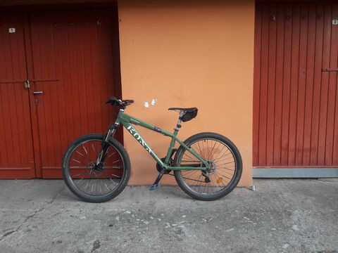

Azt még mindig nem tisztáztuk hogy miért kell egyáltalán új teleszkóp? törött a mostani, javithatatlan hibája van, extrém terepezni szeretnél a bringával? Csak mert épp most készülsz összegeket rákölteni egy olyan 26-os kerekű Meridára amire te is azt írod lehet eladod. Viszont egy hasonló bringát nagyon rossz áron lehet majd eladni. Nem menthető a mostani teló? A bringa meg kaphatna egy alap karbantartást, aztán hajthatnád amíg szét nem esik, vagy meg nem veszed az utódot. persze te tudod, csak kiváncsi vagyok az okokra
Teasers
Hasaggymeg
#184068
Igen. Nincs keret átalakítani tárcsásra.
