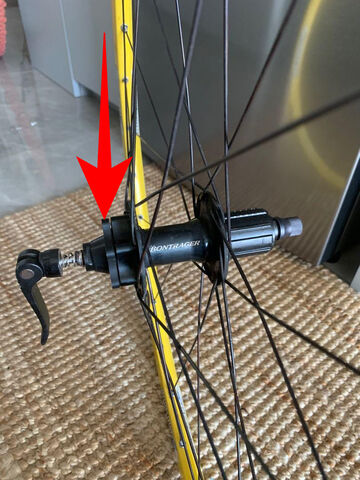

Fall-N #232068 üzenetére
Ez volt az ok ami miatt végül nem alakítottam át kerekeimet boost-osra, a tárcsa távtartózása, abban nem igazán bíztam...az agy anyagából kiesztergált tárcsafogadó, esetleg a hatcsavaros/CL gyári (DT Swiss, Mavic stb.) átalakító, de másban nem nagyon bízok annál a terhelésnél.
https://www.onvelocycling.com/hub-part-bontrager-6-bolt-spacer-05mm-b4ad4/
https://trek.hu/
- Azt írta valaki, ők is szereznek apróságokat kérésre. -

Dark Archon #232053 üzenetére
Tárcsafék felfogatásnál jóval kevesebb mint egy milliméter is bajt tud okozni. Pont ezért veszek most két kereket. Van a Bontrager agyamnál egy 5 mm széles spacer. Ez el van kopva emiatt annyira imbolyog a tárcsa, hogy beleér mindkét felén a betétbe. Természetesen ilyet sehol nem kapni. Mivel 28 lyukas a felni esélytelen találni agyat hozzá, ami nem boostos. Meg is rendeltem a hátsó kereket. Első van itt helyben jó áron azt holnap veszem meg.
Hasaggymeg: Jogos a tengely is forog körbe.

Fall-N #232022 üzenetére
...tengelyen nem jól van összekontrázva a csavar és maga a tengely fordul körbe az agytestben....ez azért szorul némi magyarázatra, hisz szép is lenne ha a tengely nem forogna az agyban, vagyis az agy a tengely körül.
Meg az is, hogy mi a köze a tengelynek a tárcsához, mikor a tárcsa az agytesthez van rögzítve.
Fall-N
venember83 #231941 üzenetére
Ha van holtjáték az nem jó. Ha tényleg maga a tárcsa mozog az agyon, akkor ki van kopva a fogazás, amihez lehet nem lesz külön felújító készlet, így agycsere marad. De ha sima golyós - kónuszos az agy akkor lehet, hogy a tengelyen nem jól van összekontrázva a csavar és maga a tengely fordul körbe az agytestben. Ha ez van, akkor valószínűleg a kerék is imbolyog oldlara. Meg kéne nézni ha kézzel mozgatod a tárcsát az agyon akkor van-e kotyogás. Persze a kereket fogd addig meg, hogy ne tudjon elforogni.
