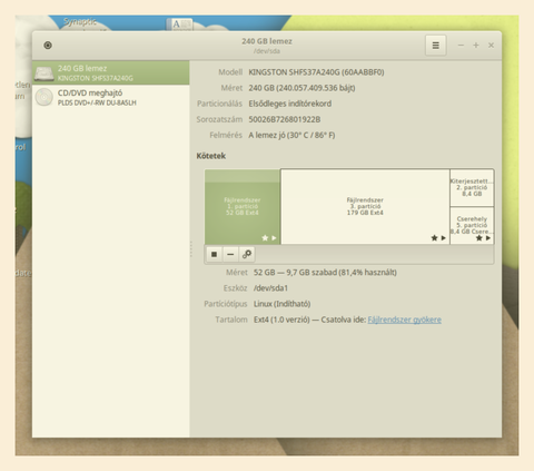

Nincs egyszerűbb. Gpartedet futtass live rendszeről. Töröld a nem kellő partíciókat, és terjeszt ki a rendszerpartíciót (/dev/sda1 lesz talán) a szabad helyre. Lehet parancssori eszközökkel is, de a Gparted felhasználóbarátabb.
Egyébként én nem nyúlnék hozzá, teljesen jól van ez particionálva. Kb. 50 giga a rendszernek, a többi egyben (ez jó az adatoknak, home-nak, stb.), ez így van nálam is, nálad annyival más, hogy van swap is. Megvan az előnye, ha újra kell húznod a linuxot, akkor a home meg az adatok megmaradnak.
Talán ha hozzá is nyúlnék, akkor sem a rendszerpartíciót csesztetném, hanem törölném a kiterjesztett partíciót, és a swapot újra létrehoznám egy 3. elsődleges partción, de csak esztétikai okból, használat szempontjából nem lenne előnye. Persze akkor az /etc/fstab-ban módosításokat kellhet eszközölni.

Csinálj egy bootolható pendriveot, bootolj be róla, majd ha nincs fent rajta akkor tedd rá a gpartedet.
Gpartedben csökkents le az sda3-at annyival amennyivel teteszik úgy, hogy a partíció elé kerüljön a szabad hely. Ez után ki fogod tudni terjeszteni az sda1-et annyival, amennyit felszabadítottál.
Nem bonyolult, de ha bizonytalan vagy akkor tudsz csinálni előtt mentést az egész ssd-ről egy képfájlba Clonezilla-t használva.

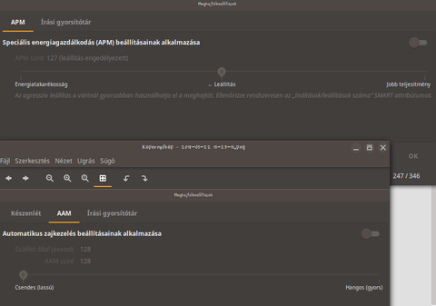

Próbáld ki az előbbi képen is látható Disks v gnome-disk-utility programot, smart-tól kezdve sok mindenre jó (arra pont nem érdemes használni amúgy)
Akár azonnal is készenlétbe tudod helyezni a vinyót, ha már nem kell, de be is állíthatod, hogy ha úgy szimpibb.
Az alvás jelet ilyen kis zzz-vel jelzi (középen)
A képeken a Disks van. Ez maga a program, milyen külső GUI-ra gondolsz?
Egyébként Nemo-ból néha nekem sem ébred fel, disks-ből kell bekapcsolnom.

GUI megoldas is erdekel.Igen, onnan szedtem a -Y parancsot, es valoban sleep-et jelent, de visszajonni mar nem akar a bestia.
mod: WD Gold, akkor megnezem azt a progit is. A kepen lathato GUI ehhez van, vagy kulso GUI?
Szerintem inkább készenlétbe tudod rakni, kikapcsolni nem lehet, de az idle-től is elhalkul teljesen. Vagy a sleep mód az....vagy standby. Itt nézz körül meg a hdparm man oldalán. Gondolom GUI-s megoldást nem akarsz, mert az túl egyszerű lenne. Játék konzolos amúgy?
Ja és az se mindegy, milyen HDD, nekem az egyik WD Black-en állítható az akusztika, másikon nem, a WD-nek van is külön idle3 programja.

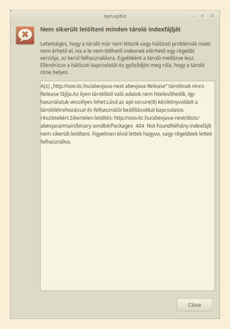

Mi a baj a Xed szerkesztővel?
Ez a fura, mert ezek alapból települnek. Menj be a synapticba és keress rá mindenre, ami langauge és -hu szavakra előjön.
Amúgy leszedted valamivel a fél DE-t? -
