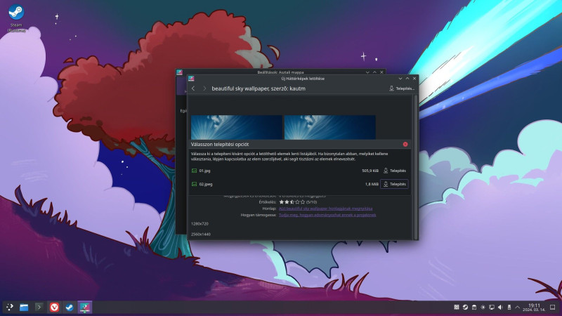

Tudtok valami mágiát amivel a kde 6 ot rá lehet venni hogy , megváltoztassa a háttérképet . mindezt a menün keresztül ? A telepítés gombot hiába nyomkodom.

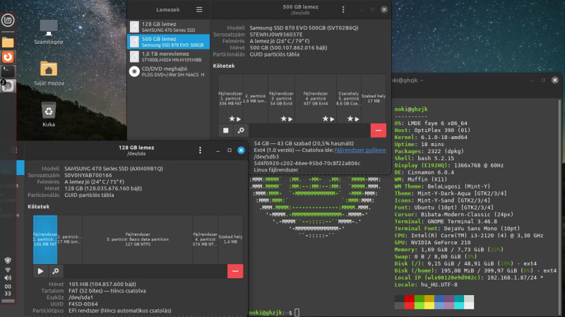

A gyökér lehet bármi. A/bootazért kell így, mert default a gyökér btrfs szisztéma szerint települ és a telepítő keresni fogja a külön csatolású/boot-ot. Ezt mindazért, mert ha megbomlik a btrfs és abban van a/bootis. Nem fog tudni a kernel sem elindulni, még recovery módban sem. Ellenben az openSuse szisztémájával, ahol van előre beállított readonly btrfs snapshot. Ott benne van a /boot is a btrfs fában. Viszont így tud indulni recovery-ben, ahonnan rendbe lehet elvilrg rakni a btrfs-t. A Fedora-ban ez nem így van. -
Közben találtam neten egy sokkal látványosabb és részletesebb terminálos rendszerösszefoglaló csomagot. Neofetch helyett itt a fastfetch.
