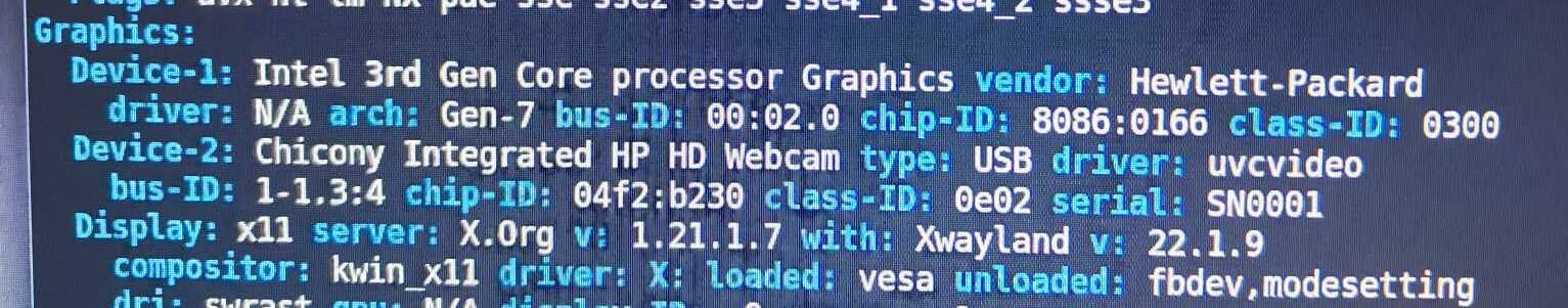

A megjelenítés 1280x1042 felbontáson van, amit nem enged átállítani. (2560x1440 lenne a megfelelő a monitoromnak).
Logikus, mivel nem töltötte be a kernelben lévő modesetting drivert, az előbbi képen láthatod is, hogy egy vesa nevű alap megjelenítő van csak betöltve. Valami durva hiba ez az MX-nél, pontosan nem tudom, mi hiányzik...
Elképzelhető, hogy telepítés (és normál indítás) után már hozzáférhető lesz minden beállítás a grafikus felületen?
Elméletileg ha telepíted és felrakja majd, ami a live-ból hiányzik, akkor minden OK. Ha nem, akkor a telepített verziót indítod nomodeset opcióval és telepíted a hiányzó drivert.

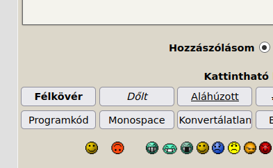

Célszerű lesz majd egy
inxi -Gxxxkimenetet beraknod!De így, programkód gombbal!

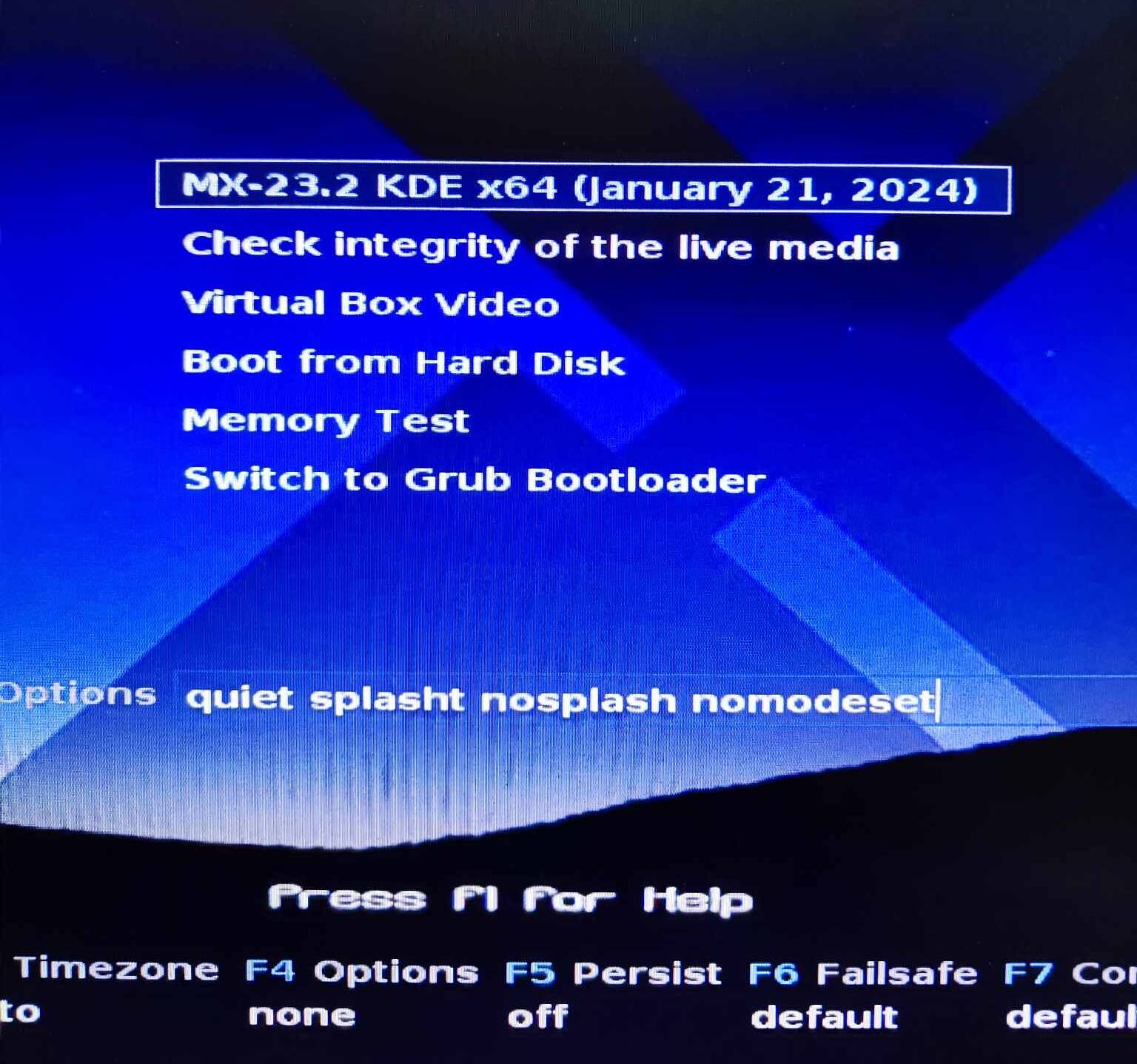

Köszönöm!
Megtaláltam ezt az options lehetőséget eggyel beljebb. Beírtam a nomodeset-et, így már elindult, bejött a live, de csak default beállításokkal.
Elképzelhető, hogy telepítés (és normál indítás) után már hozzáférhető lesz minden beállítás a grafikus felületen? -

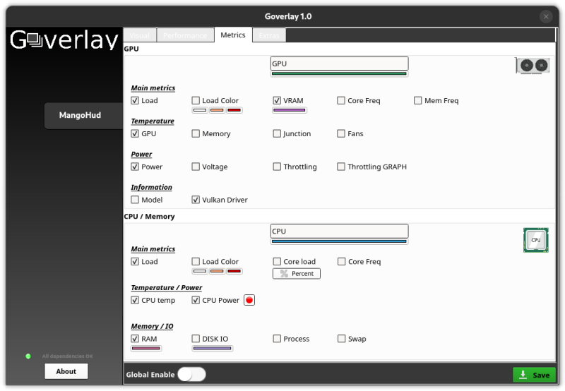

Ha bepipáltad azokat az értékeket, amiket szeretnéd, hogy mutasson, akkor utána jobb alsó sarokban save gombra katt. Metricsen belül pedig ott vannak a "temperature" lehetőségek is.
CPU-nál a powert viszont sajnos nem mutatja, ehhez egy speckó kernel kell (ami nálam biztosan nem lesz feltelepítve).
