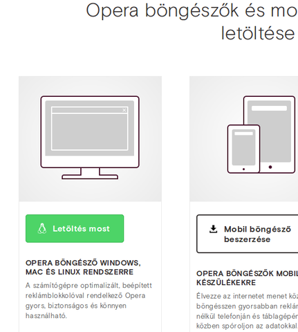

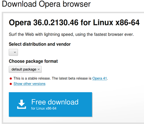

Köszi, én lehet nagyon hülye vagyok, de innen hogyan lehet letölteni?
Rámegyek a 36... verzióra, bead egy download oldalt, itt ha rákattintok a download gombra akkor kivisz a főoldalra ahol letölthető a legújabb 49... verzió. Snitt slussz.Innen a kék Free downloadra kattintva
ahol a legfrissebb letölthető.
De nekem a 36.... kéne. -
Szuperül működik, köszönöm!!
