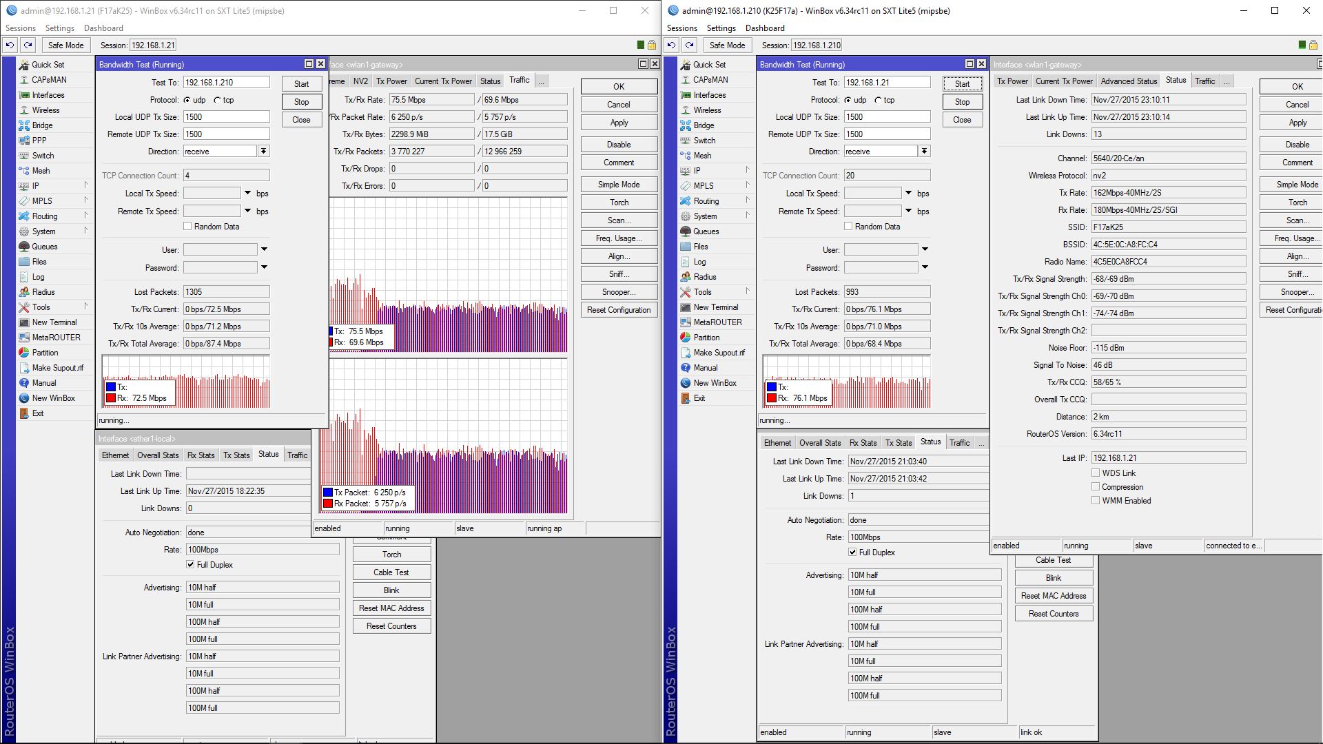

A szintetikus sebességmérés az SXT-k közt ilyeneket mutat: 1 2
Illetve csináltam olyat is, hogy ellátogattam az egyik távoli helyszínre, csatlakoztam a switch-ez egy laptop-al és SMB-vel mozgattam videó file-okat oda-vissza arról a gépről, aminek a kamerákat kéne rögzíteni, csak hogy végképp kizárjam az olyan bagatel hibákat, mint a mértékegységátváltás, és "tömörítéses csalás" a sebességmérésekben, stb, és ez az empirikus teszt is azt mutatta, hogy a szükséges sebesség többszöröse is megvan: néhány percbe telt csak átmásolgatni egy durván négyszer akkora videófile-t, mint amit a szervergépig kábelezett kamera rögzít egy óra alatt.Szóval, amire laikusként gyanakszom:
- valamiféle ütemezés jellegű probléma, amitől "bedugul a vonal", pl. szanaszét tördelt csomagok, vagy épp időtúllépést eredményező extra késleltetés, ami esetleg a Wireless Bridge mód sajátossága
- mivel a kamerák UTP protokollt használnak, az SXT-k közt pedig van packet loss UTP-vel tesztelve, így vesznek el csomagok, szó szerint a levegőben, amik hiányában látványosan sérül a tömörített videókép, illetve akár kapcsolatbontáshoz is vezet, mikor már >X sorban következő képkockát (vagy >X másodpercet, stb) sem lehet dekódolni, mint értelmes videó stream.De ami még fura, hogy kint a távoli helyszínen egy laptop-al csatlakozva a helyi kis 65Mbps (1:1 20MHz 2GHz) WiFi AP-hez gond nélkül tudom nézni élőben a kamerák képét, tehát ha mást nem, a 820.11 módnál nem szabadna problémát jelenteni magának a WiFi-nek (és ezt a módot is próbáltam már az SXT-k közt is, bár a Bridge mód miatt nyilván a proprietary kiterjesztésekkel fűszerezett verzióját...).
Már minden lehetséges beállítást áttúrtam számtalanszor minden érintett eszközön, amit lehet konfigurálni és nézegettem a LED-eket azon, amit nem, de ad magáról valami életjelet. Az SXT-ken is kipróbáltam már sokféle beállítást 802.11, nstreme dynamic framesize, NV2 különböző TDMA időkkel, stb. Mint a fenti képen is látszik, próbaképp már átállítottam 20-ról 40MHz-re, ellenőriztem, hogy átmegy a swith-eken a Duplex 100Mbps. Végiglépkedtem több RouterOS verzión (bugfix-től RC branch-ig -- messzebbre nem léptem vissza így távolról, hátha a jelentősen régebbi verzióval nem működnének a most beállított dolgok és elveszne a túloldal...).

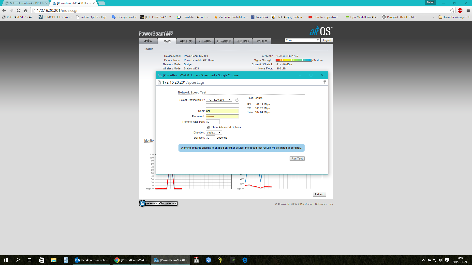

a half duplex terheléssel mért 150 Mbps full duplexben pont 75 lesz, a wifi szabvány korlátozza az átviteledet, nem az openwrt meg a linksys.

Pontosan én is ezen tökölök már vagy 1 hónapja. Elolvastam már minden doksit amit lehetett.
Nekem a IP-s környezet a következően néz ki.
A haveromnál van előfizetve a digi-s ppoe-s 100/100-as internet (ZTE G625-el), amire rámegy egy WRT320N Linksys (Ezt kellene kicserélni)
Itt ennek a LAN1-ére rámegy Ubiquiti NanoBeam M5-ös. ez átlő 2km-ert, és fogadom a tetőmön egy ugyan ilyen NanoBeamM5-el. Majd ez csatlakozik rá a központi RB2011-emre, innen van minden kb 30-35 LAN-os eszközre szétosztogatva.Namármost ugye dupla NAT van, mint ahogy ez a konfigból látható. Így port forward-al szépen internet felől minden eszközt elérek ha kell.
A 2011-után még 4 szomszéd felé adok pont-multipont-al (Cisco Aironet <ezt is cserélni kell de most nem ez a fokusz egyelőre>), amely végén mindegyik helyen van 1-1-1-1 router, hogy 1 static IP-k nézzenek felém. (Ők meg minden router végén DHCP-zik az összes motyojukat ami csak van LAN irányba)
Ezek fényében (5 család), 'előre' a 320-as Linksys helyett mit tennétek be?
Edge Router Light vagy HEX-et (750Gr2)??Jelenleg 75/75Mbit körül tud kiköhögni ddwrt-vel a linksys, ennél többel nem megy.
A Nanobeam pedig DL/UL sebessége külön-külön irányba megmérve tudja a 150Mbit-etKíváncsi lennék a véleményetekre.
