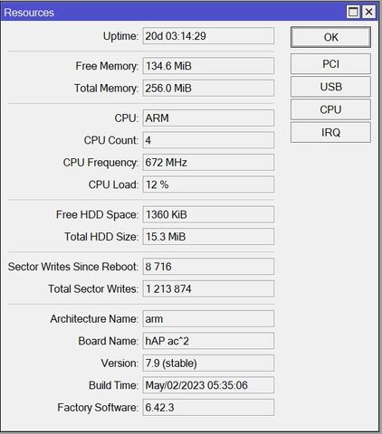

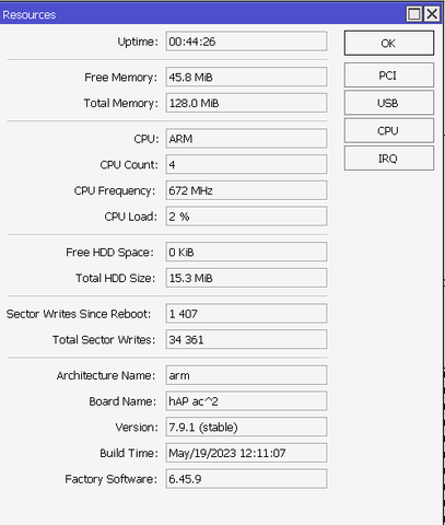

több hap ac2-t megnézve, olyanok, amiken semmi sem fut, csak CAPsMAN access pointként üzemelnek, kb másfél megabájt szabad hely marad az aktuális rOS7 mellett.
a listám 17000 tétel, kb 600 kByte, simán lehet, hogy ez lementve, stb, stb... el is fogyasztja ezt a nem túl sok helyet -
Horvi
Nekem is ez a gond vele, van egy nagy IP blocklist és megeszi a helyet. Elvileg ha úgy restartolod, hogy előtte kitörlöd a listát, meg azt a szabályt ami arra hivatkozik akkor restart után nem kéne vissza jönnie a listának, legalább is a mikrotik fórumon ezt javasolták ha jól rémlik(nem mostanában keresgéltem).

futott egy script, ami letölt és importál egy IP feketelistát, az most a legerősebb tippem, hogy az okozhatja a problémát, de azt is mostmár hiába tiltom le, attól hely nem szabadul fel, hiába törlöm a tűzfalból a címeket, attól sem, ráadásul reboot esetén minden visszaáll.

Valószínűleg döglődik, igen.
De akkor az install check a meglévő területeken illett volna hogy megtalálja. Könnyen lehet az is, hogy az új verzió flashre írásakor kerül rossz / hibás területre, és ott sérül meg, ám a meglévő rendszert így nem érinti.Én nem kínlódnék vele --> csere.
E.Kaufmann
Lelőni a táveléréshez nem szükséges portokat és szolgáltatásokat (pl QoS, proxy, netről frissülő listák, Wifi, CAPsMAN), törölni a felesleges állományokat a flash-ről, majd újraindítani és úgy frissíteni? Nekem hap mini-vel kellett így bajlódnom, de egy ac2-ben legalább RAM van elég, úgyhogy csak tipp.
